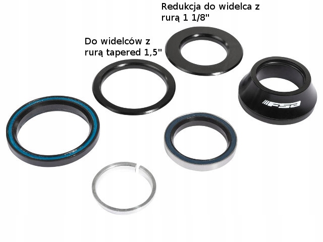

FigoiFago Napisano 3 Października 2019 Napisano 3 Października 2019 W związku z tym że składam nowy rower poszukuję sterów. Nowa rama ma taperowaną główkę, a amortyzator ma prostą rurę. Co polecacie w takiej sytuacji?
MikeSkywalker Napisano 3 Października 2019 Napisano 3 Października 2019 Stery z bieżnią redukcyjną. Musisz je dobrać do główki, bo nie wiemy pod jakie jest stery.
biker_xc Napisano 4 Października 2019 Napisano 4 Października 2019 kup stery odpowiednie do Twojego budżetu, oczywiście musisz wiedzieć czy są półzintegrowane czy zintegrowane, i dokup redukcję zakładaną na rurę sterową z 1 i 1/8 na taper, jeśli takowej nie będzie w zestawie
KSikorski Napisano 4 Października 2019 Napisano 4 Października 2019 Weź też pod uwagę, że dolna miska może być ZS56 lub ZS55.

biker_xc Napisano 17 Października 2019 Napisano 17 Października 2019 łożysko jest za małe i co Ci w co nie wchodzi? może widelec ma prostą rurę 1,5" a nie taper np taka https://www.olx.pl/oferta/amortyzator-rock-shox-recon-tk-gold-29-rura-ster-1-5-nowy-CID767-IDAwCnI.html wrzuć tu jakieś zdjęcie tego co masz i nie pasuje
TheJW Napisano 17 Października 2019 Napisano 17 Października 2019 9 minut temu, biker_xc napisał: może widelec ma prostą rurę Przecież napisał to w pierwszym poście... @FigoiFago kupiłeś złe łożyska, w podanym linku jest ZS40, potrzebujesz ZS44, jak zresztą sam zauważyłeś pewnie na podstawie pomiarów.
biker_xc Napisano 17 Października 2019 Napisano 17 Października 2019 Teraz, TheJW napisał: Przecież napisał to w pierwszym poście... tak, ale nie napisał jakiej średnicy. Prostą rurę rozumiałem jako 1 1/8" a nie 1,5" stąd moje dopytanie
TheJW Napisano 17 Października 2019 Napisano 17 Października 2019 Tak, dopiero teraz o tym pomyślałem, zwracam honor.
FigoiFago Napisano 17 Października 2019 Autor Napisano 17 Października 2019 Już mi się odechciewa składania roweru Możecie podesłać link gdzie dostanę takie łożysko? Z tego co widzę po ramie to stery zintegrowane.
biker_xc Napisano 17 Października 2019 Napisano 17 Października 2019 3 minuty temu, FigoiFago napisał: Już mi się odechciewa składania roweru Możecie podesłać link gdzie dostanę takie łożysko? Z tego co widzę po ramie to stery zintegrowane. ale jakie? Godzinę temu, TheJW napisał: Przecież napisał to w pierwszym poście... @FigoiFago kupiłeś złe łożyska, w podanym linku jest ZS40, potrzebujesz ZS44, jak zresztą sam zauważyłeś pewnie na podstawie pomiarów. tu masz odpowiedź, chyba że masz inną sterówkę
FigoiFago Napisano 17 Października 2019 Autor Napisano 17 Października 2019 Sprawa ogarnięta, na górze jest oczywiście łożysko ZS44 (półzintegrowane) na dole ZS56 (zintegrowane) Na szczęście pasuje to z zestawu, który kupiłem.
