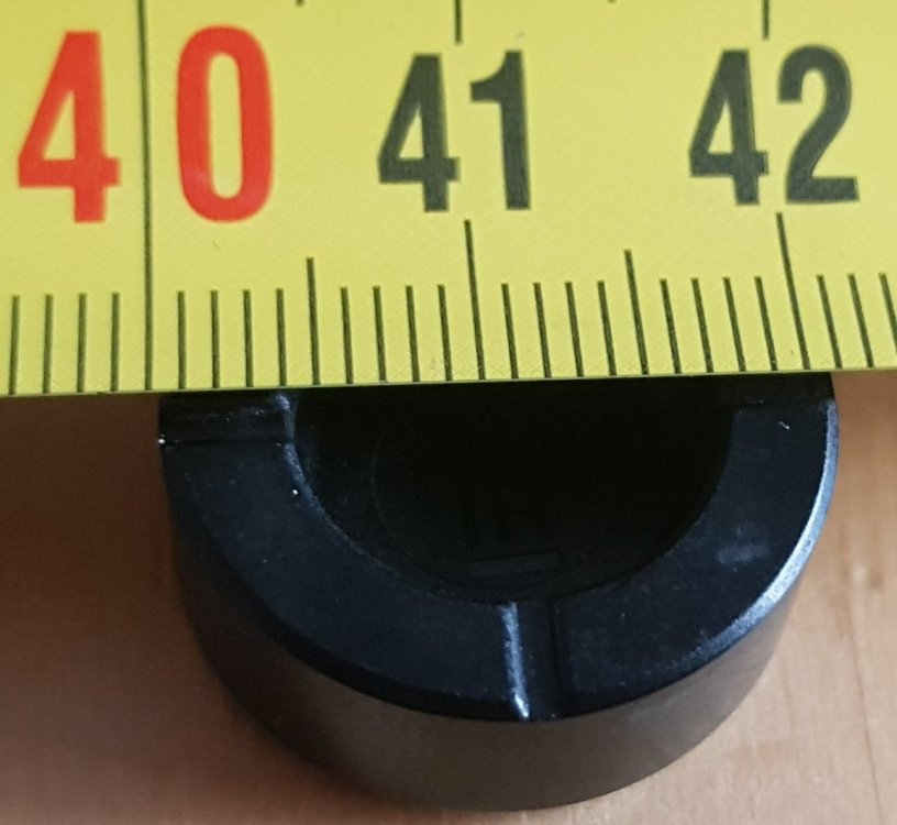

Jak popatrzec na klocek do MT500 a klocki do SLX, to co smieszne powierzchnia materialu ciernego wieksza jest w MT500.
Druga rzecz- srednica tloczka pomiedzy MT500 jest identyczna jak np w SLX 675 .

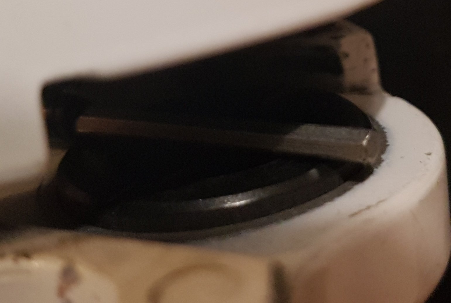

Skom..., ja nie pisze, bo przeczytalem, ja pisze bo mierzylem kilka dni temu u siebie. Zaznaczam, ze dotyczy to 675, natomiast nie wiem czy jest juz roznica w nowszych wariantach.
Roznice juz sam wypunktowales.

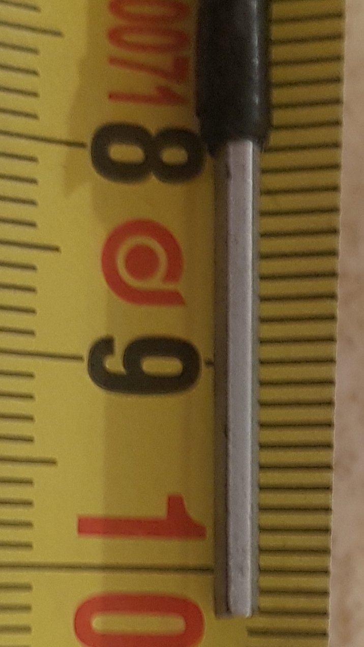

@abdesign dostajesz "okejkę" za metodę pomiaru. :002::icon_lol:
Suwmiarką byłoby łatwiej, ale szacunek za kreatywność. :D
P.S. Wczoraj sam za pomocą długiego imbusa 5mm mierzyłem odległość klamek od końca kierownicy. :P Nie chciało mi się iść po miarkę...
Edytowane przez TheJW

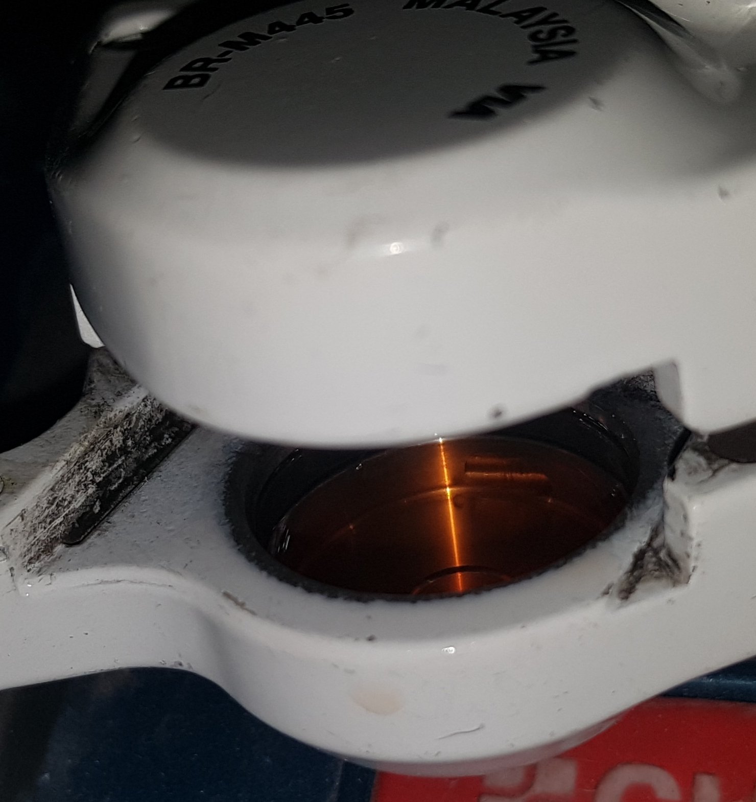

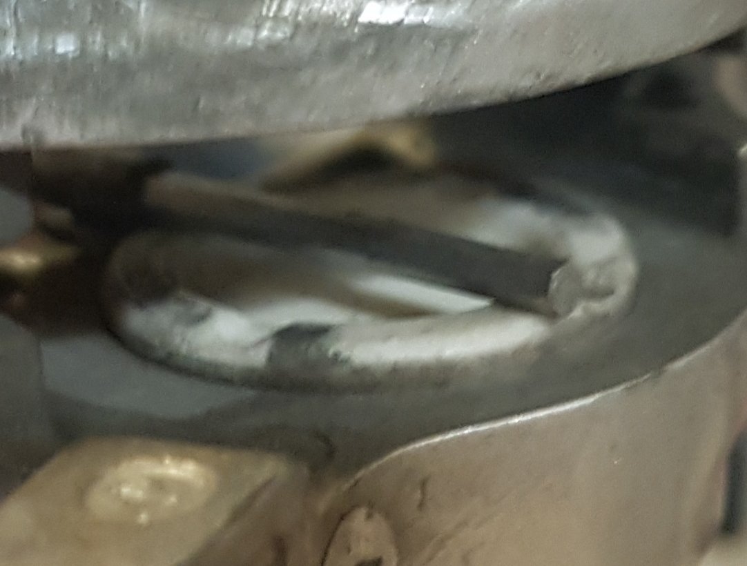

Do pomiaru różnicy to potrzeba miarki? Tego się nie dało inaczej... jedną ręką imbus plus zacisk z przewodem który oczywiście układa się jak chce, a w drugiej telefon... ;) Dziś wyjmę tłoczki, może one są inaczej pofrezowane na styku z klockiem a głębiej średnica tłoczków jest jednak inna? Nie mogę mieć takiego zeza, a tabelka @Dokumosa mnie zbiła z tropu.
Po suwmiarkę to musiałbym iść po schodach a i tak bym do zdjęcia nie ustawił mam dwie dłonie.
Czyli 20,9mm. Oddaję więc honor.
 Tym samym BR-M395 / M445 / M446 / M447 / M775 / M975 również mają taką średnicę.
Może ktoś potwierdzić M6000? Widziałem w wielu miejscach, że posiada to "22mm phenolic pistons".
