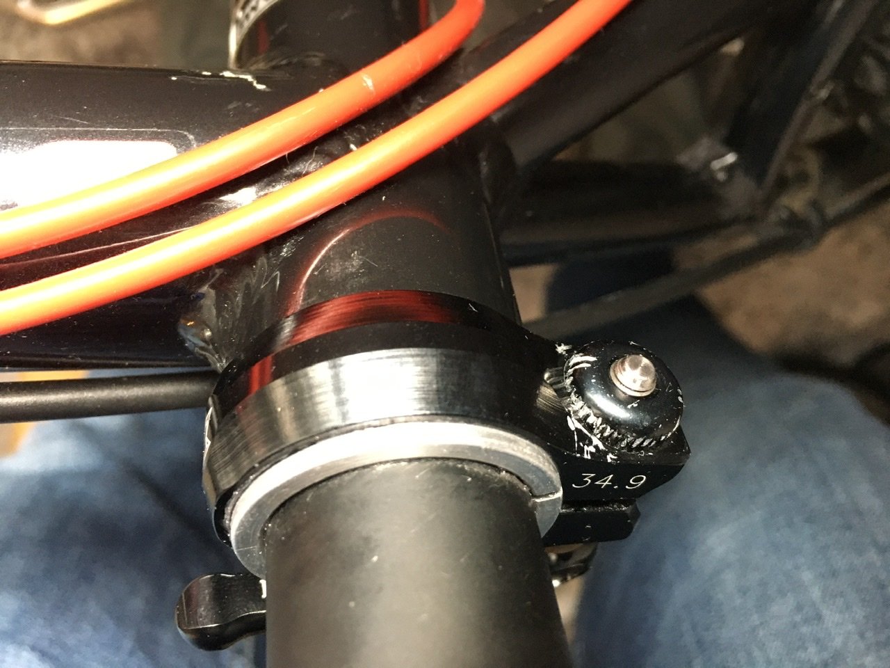

Szymszon90 Napisano 29 Września 2019 Napisano 29 Września 2019 Witam. Mam pewien problem. Kupiłem sobie nową sztycę ritchey wcs 27,2. W standardzie miałem sztycę 30,9, ale zrobiona redukcja do 27,2. Mam zacisk 34,9 KCNC. Zacisk ściśnięty na maksa już nie mam sił dociskać, a sztyca przy bardzo mocnym szarpnięciu da się kręcić prawo-lewo. W starej sztycy również 27,2 był ten sam problem ale po czasie sztyca jakimś cudem siadła jak powinna...pytanie, kupować mniejszą obejmę czy czekać? Nie wiem czy ten zacisk 34,9 nie jest trochę za wielki. Tak to aktualnie wygląda, to srebrne to redukcja. Mam wrażenie że sztyca kręci się właśnie z nią...mimo że samej redukcji wyjąć się nie da tak zapieczona
derlis Napisano 29 Września 2019 Napisano 29 Września 2019 Zmień obejmę na 31,8. Masz aż 2,7mm do "zbicia", co jest sporym wynikiem. Tą obejmą 34,9 nie zacisniesz tej sztycy do maksimum, bo jeżeli jest za duża, to zaciska ją, że tak powiem, mniejszą powierzchnią siebie (są luzy, nawet jeśli z pozoru wręcz znikome), stąd możliwość "majtania" sztycą. Dobrze, że nie próbowałeś kręcić jeszcze dalej, bo mógłbyś ten zacisk uszkodzić. Możesz się bawić w jakieś podkładanie gum, blaszek czy czegokolwiek co tam sobie wymyślisz, ale moim zdaniem przy różnicy prawie 3mm gra nie jest warta świeczki (ba, nawet przy 1mm nie warto tego robić, bo zacisk może "jeździć"), ale najrozsądniej będzie po prostu zaopatrzyć się w mniejszy zacisk.
Mod Team bogus Napisano 29 Września 2019 Mod Team Napisano 29 Września 2019 Panowie, coś mi tu nie gra. Skoro sztyca powinna być 30,9, a jest 27,2 to powinna być redukcja, którą kolega posiada. Moim zdaniem jeśli średnica wewnętrzna to 30,9, to spokojnie zewnętrzna może być 34,9, więc zacisk jest dobrze dobrany. 1. Jaka jest średnica zewnętrzna rury podsiodłowej? 2. Jak zmieniałeś sztycę to dlaczego nie zmieniłeś na właściwy rozmiar?
derlis Napisano 29 Września 2019 Napisano 29 Września 2019 12 minut temu, bogus92 napisał: Panowie, coś mi tu nie gra. Skoro sztyca powinna być 30,9, a jest 27,2 to powinna być redukcja, którą kolega posiada. Moim zdaniem jeśli średnica wewnętrzna to 30,9, to spokojnie zewnętrzna może być 34,9, więc zacisk jest dobrze dobrany. Właściwie to masz rację... No to może coś z lakierem sztycy, skoro się rusza? Może daje jakiś poślizg czy coś?
leoms Napisano 29 Września 2019 Napisano 29 Września 2019 Panowie chyba za bardzo kombinujecie z tymi średnicami zewnętrznymi i wewnętrznymi. Skoro fabrycznie rura podsiodłowa jest pod sztyce 30,9mm to taki też powinien być zacisk. Kolega ma aż trzy różne rozmiary dlatego te problemy. Skoro masz już sztycę 27,2 i redukcję na 30,9 to powinieneś mieć zacisk 30,9mm.
Dokumosa Napisano 29 Września 2019 Napisano 29 Września 2019 Sztyca 30,9 ma zacisk 34,9 i redukcja nie ma tu nic do rzeczy. Zacisk w 99,999% przypadków zakłada się na komin ramy a nie sztycę.

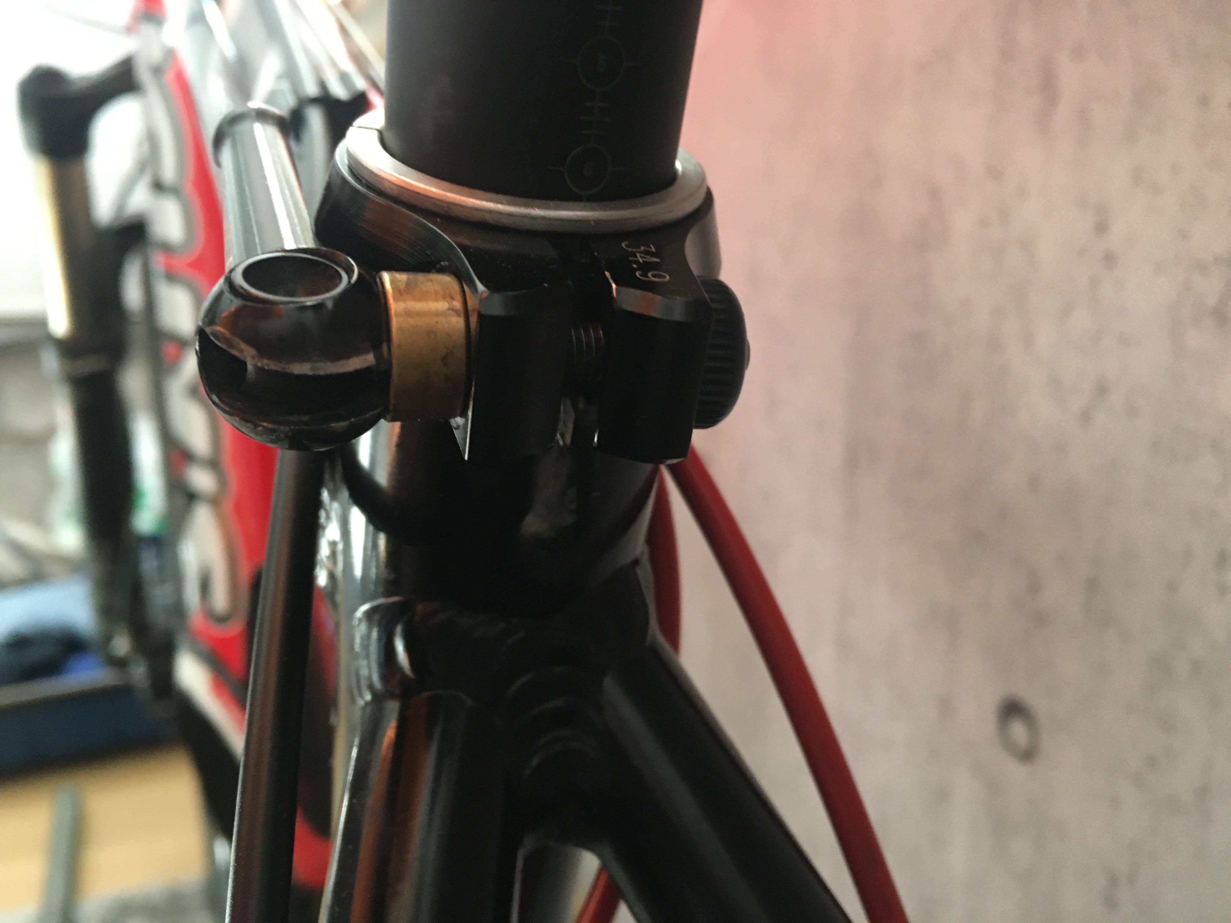

Szymszon90 Napisano 4 Października 2019 Autor Napisano 4 Października 2019 To winowajca. Ta sruba po drugiej strony zamykacza. Odkrecilem ja troche i teraz nic nie sciska a trzyma dobrze. Tyle ze kombinerkami ja zajechalem...macie na przyszlosc jakies patenty na regulacje tej sruby po drugiej stronie od szybkozamykacza bez niszczenia jej? Zacisk kcnc z6...
Gość Napisano 4 Października 2019 Napisano 4 Października 2019 Kup normalny zacisk na imbus, a nie jakieś cuda...
Szymszon90 Napisano 4 Października 2019 Autor Napisano 4 Października 2019 Poki trzyma jeszcze zostawie. Mozna to jakims szprejem walnac zeby nie bylo widac tych uszkodzen co teraz zrobilem na zacisku? Jesli tak to jakim?
Gość Napisano 4 Października 2019 Napisano 4 Października 2019 Nie ma sensu. Ja się wyleczyłem z takich "błyskotek". Kiedyś kupiłem zacisk sztycy jak poniżej. Śrubka M4, która wżynała się w obejmę przy dokręcaniu. Dodatkowo górna część obejmy zsuwała się z "komina". 50 zł poleciało na śmietnik, bez sensu. Kup sobie zacisk na śrubkę, która nie jest wkręcana bezpośrednio w zacisk, tylko w taki walec.
