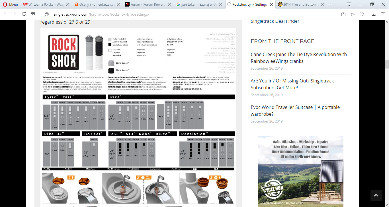

kubakorona Napisano 26 Września 2019 Napisano 26 Września 2019 (edytowane) Witam ile tokenów maksymalnie obsługuje rock shox yari? Edytowane 26 Września 2019 przez kubakorona Błąd Cytuj

kubakorona Napisano 27 Września 2019 Autor Napisano 27 Września 2019 15 godzin temu, piciu256 napisał: Mam nadzieję że nie pytasz po to żeby ustawić niskie ciśnienie i wypchać go tokenami by nie dobijał za łatwo Wsadzę 3 i się pobawię ciśnieniem Cytuj
