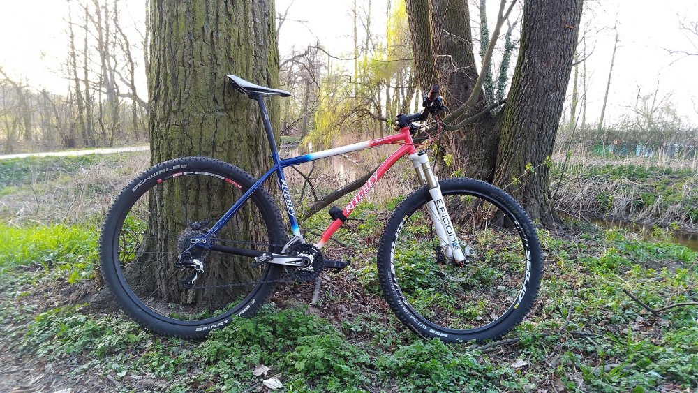

seczuan Napisano 26 Września 2019 Napisano 26 Września 2019 gdybyś był zainteresowany to mam używane do sprzedania w zestawie rama Ritchey p 29 er - rozmiar L idealny pod ciebie amar - Epicon x1 rl rc koło - Mavic Cross One Disc 29" QR 15mm stery czerwone dartmora pod kolor ramki wszystko opchnę za 2150 zł, tak wyglądał rower w całości 1 Cytuj
