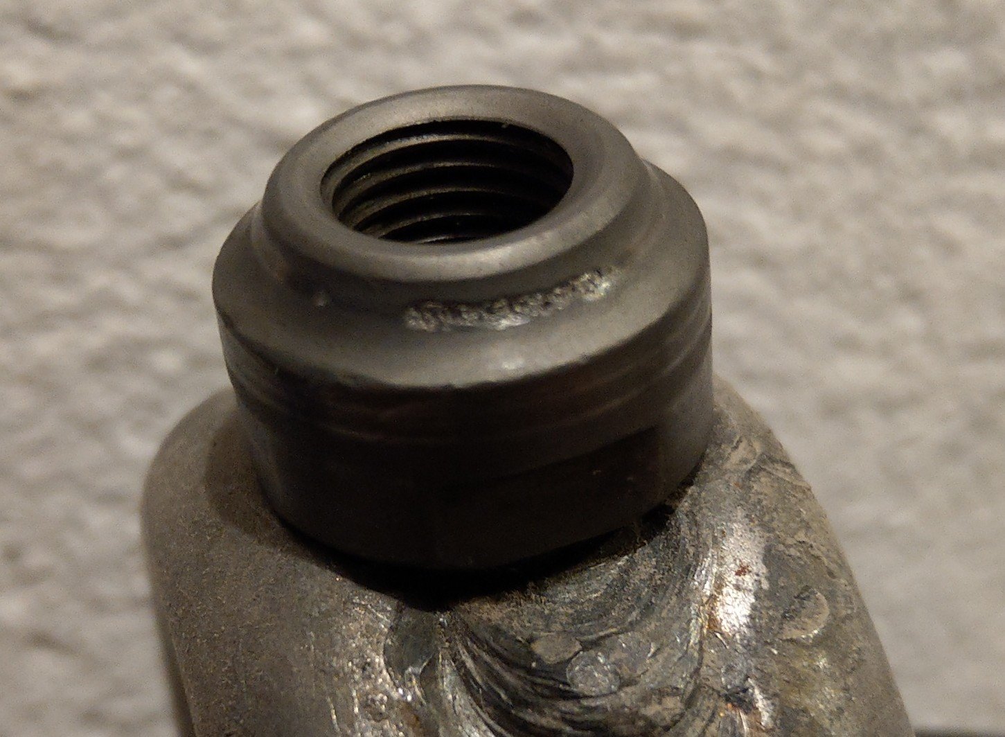

Uhoman Napisano 24 Września 2019 Napisano 24 Września 2019 Tak oto wygląda prawy konus piasty przedniej w Marinie Pine Mountain po 5000km. Z lewym jest podobnie. Raczej słabo jak na spokojną jazdę ścieżkową. Kulki wydają się ok, podobnie jak bieżnia piasty - ale muszę dokładnie obadać, bo dzisiaj było to robione na szybko. Jest sens szukać i wymieniać stożki, ew. kulki? Piasta nietypowa, Joytech 110x9, nie znam symbolu, jedynie mógłbym zwymiarować stożek i próbować coś podebrać. Czy raczej myśleć o nowych kołach?
TheJW Napisano 24 Września 2019 Napisano 24 Września 2019 Poszukaj, pewnie coś znajdziesz. Może Shimanowskie albo inne będą pasować, w końcu to nie technologia kosmiczna. To kosztuje grosze, a nowe koła to już spory wydatek. A, i kulki też wymień - przy takich wżerach na bieżni raczej nie są w najlepszym stanie.
Uhoman Napisano 25 Września 2019 Autor Napisano 25 Września 2019 Tak też zrobię. Pozostaje sprawdzenie tylnych piast, bo z nimi może być podobnie.

Uhoman Napisano 25 Września 2019 Autor Napisano 25 Września 2019 Do tego dochodzi beznadziejna jakość montażu i minimalna ilość smaru niskiej jakości. Na dodatek nie wiadomo jakie są to piasty (wiem tylko tyle, że jakieś Joytech), więc zakup stożków będzie graniczyć z cudem. Chyba, że dobiorę coś podobnego i akurat podpasuje. A wszystko w rowerze za blisko 4kzł.
Poochaty Napisano 26 Września 2019 Napisano 26 Września 2019 Konusy to nie jest jakaś filozofia... Dobierz wymiar, gwint jest standardowy. Możesz nawet krótszy dac, doregulujesz podkładką. Wymień kulki, nasmaruj, zamkniesz się w 15 złotych.

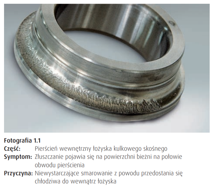

Garlock Napisano 26 Września 2019 Napisano 26 Września 2019 2 minuty temu, woojj napisał: najczęściej spowodowane jest to zbyt mocnym skręceniem piasty Tak, ale jak napisał @Uhoman również złe smarowanie. To co na zdjęciu konsa to typowy obraz uszkodzenia bieżni słabym smarowaniem i obecnoscia wody np: Reszta bieżni tego konusa praktycznie wygląda jak nowa, czyli materiał nie był wcale zły. Ta piasta powinna natłuc jeszcze ładnych kilka tysięcy km. Wystarczyło ją zaraz po zakupie rozkręcić, nasmarować i wyregulować. Lekka paranoja. Za komuny niektórzy rozkręcali świeżo odebrany z "salonu" samochód i składali go ponownie, Ponoc był dużo bardziej niezawodny niź te fabrycznie złożone. Jesteśmy w następnym stuleciu, a jak widać w niektórych przypadkach nic się nie zmieniło.

Uhoman Napisano 26 Września 2019 Autor Napisano 26 Września 2019 Piasty nietypowe - przód 9x110, tył 9x141mm - choć tu już sam nie wiem, bo tylna oś ma gwint M10. Nie wiem, na ile ten standard ma wpływ na dostępność konusów. Konusy prawdopodobnie jakieś znajdę. Niestety piasty były zbyt mocno skręcone, jak zauważył @woojj, na pierwszym płatnym obowiązkowym przeglądzie serwis nie raczył sprawdzić, a wystarczyło pokręcić piastą przy zdjętym kole. Sprawdza się moja stara maksyma: ręce precz od moich zabawek!!! Dotyczy zwłaszcza rowerów i samochodów.
Kolmark Napisano 27 Września 2019 Napisano 27 Września 2019 W TYM SKLEPIE można kupić różne dziwne i nietypowe części, choć kiedyś asortyment był o wiele większy. Czasami również TUTAJ można coś nietypowego trafić, pojawiają się części z leżaków magazynowych, ale takich prawdziwych, przeleżanych kilka lat Najprościej i zwykle najtaniej jest znaleźć oryginalną piastę i zrobić przeszczep wnętrzności.
Uhoman Napisano 27 Września 2019 Autor Napisano 27 Września 2019 Niestety znalezienie oryginalnej piasty jest niemożliwe. Piasta nie posiada żdnych oznaczeń, z tego co wiem jest to wypust Joytech-a dla Marin-a, niedostępny w sprzedaży. Parametry zmierzone stożków: - tył: średnica 16,85mm, wysokość 14mm, gwint M10x1 - z jednej strony jest gumowy uszczelniacz (stożek ma rowek) - ten akurat jest bez uszkodzeń, z drugiej metalowy pierścień (pewnie uda się przełożyć), - przód: średnica 16,85mm, wysokość 11,1mm, gwint M9x1. Znalazłem na tył (trzeba byłoby zdjąc zpiasty 1 podkładkę 1mm, bo jeden stożek ma 15mm): - https://panrower.pl/stozek-shimano-fh-rm35-prawy-konus-p-188.html, - https://panrower.pl/stozek-piasty-tyl-przod-m10-z-oslona-quando-lewy-p-582.html. Gorzej z przodem - jest https://panrower.pl/stozek-piasty-przod-shimano-hb2200-m9-x-104-mm-p-265.html - trzeba byłoby dołożyć podkładkę, niestety średnica 15mm. Będzie szczelina 1mm miedzy uszczelnienim a stożkiem, więc nie bardzo. Szukam dalej, ale coraj mnej wierzę, że będę w stanie coś dobrać. Jak nie znajdę niczego na przód, składam na starych stożkach i jak dojeżdżę koło zastanowię się nad jego wymianą.
