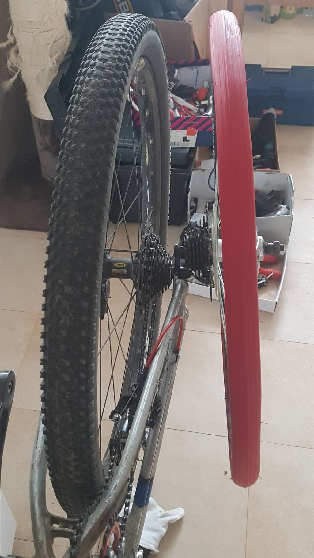

abdesign Napisano 19 Września 2019 Napisano 19 Września 2019 Daj standardowe zdjęcie od tyłu z przerzutką ustawioną na którejś z dwóch środkowych koronek i na dużej tarczy z przodu, zdjęcie zrób najdokładniej prosto jak tylko jesteś w stanie. Jeżeli radzisz sobie ze standardową regulacją (właśnie ową baryłką) napęd nie jest w stanie agonalnym (łańcuch zębatki pancerze) to pewnie krzywy hak lub/i wózek przerzutki. A hak możesz sprawdzić, wkręcając w miejsce przerzutki koło (ten hak na zdjęciu jest wściekle krzywy, koła powinny być idealnie równoległe):

Lawstorant Napisano 19 Września 2019 Napisano 19 Września 2019 Pokaż zdjęcie jak łańcuch idzie przez wózek przerzutki, potem od tyłu na wprost co by może można było ocenić hak. Moim zdaniem i tak powinieneś ten hak sprawdzić wkręcając coś np inne koło albo zdjąć go i położyć na czymś co na pewno jest płaskie i zobaczyć czy się lekko nie giba.

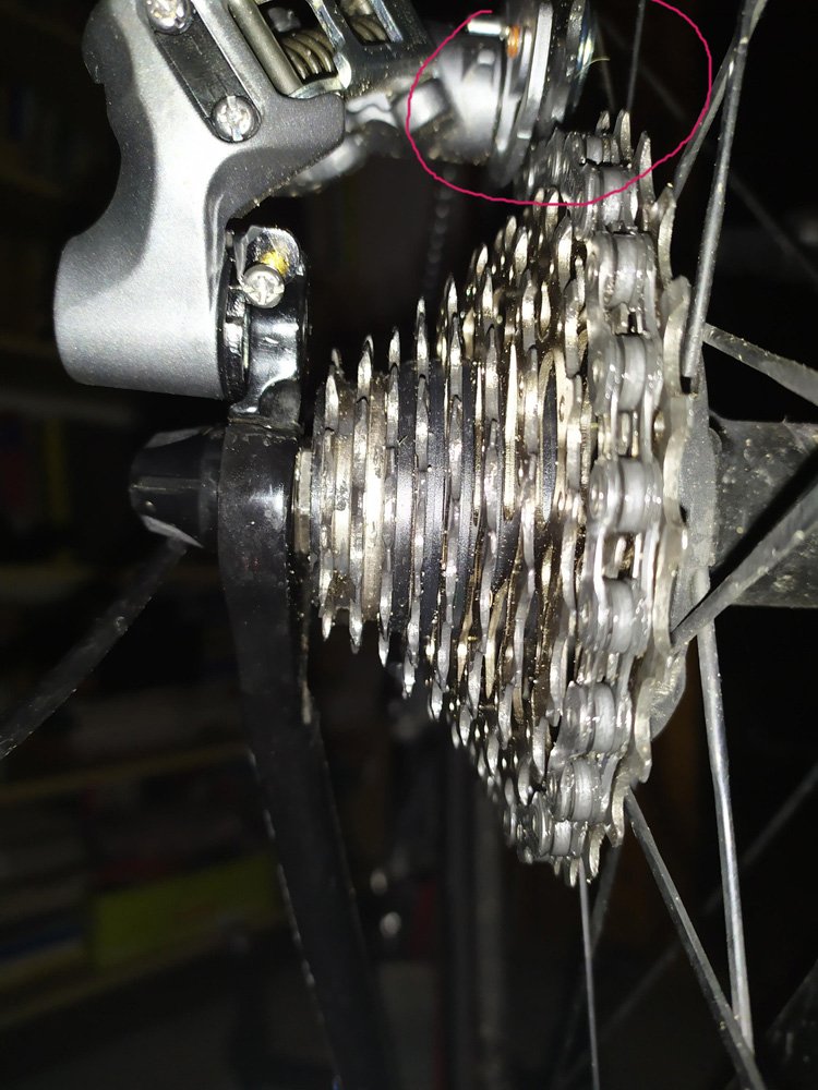

nolimts Napisano 19 Września 2019 Autor Napisano 19 Września 2019 @Lawstorant @safian @abdesign łancuch raczej dobrze (napisami od zewnętrznej strony ramy). Lancuch CN6701 zdjęcia na szybko, jak slabo widać to wrzuce nowe.
nolimts Napisano 20 Września 2019 Autor Napisano 20 Września 2019 panowie to jak na zdjęciach można ocenć czy ten hak jest prosty czy krzywy ?
Quell Napisano 20 Września 2019 Napisano 20 Września 2019 Po tych nie,a co ten komin tak z korby wystaje ?
abdesign Napisano 20 Września 2019 Napisano 20 Września 2019 Nie, ma być prosto i ma być widać całą przerzutkę, jej wózek (musisz kawałek odsunąć aparat) i łańcuch ma być z przodu na dużej tarczy a z tyłu na środku a nie na skrajnych dwóch/trzech koronkach...
