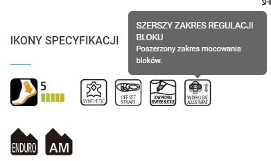

sbrd Napisano 19 Września 2019 Napisano 19 Września 2019 Nie wiem, czy ten element jest konieczny do montażu bloków, ale podejrzewam, że nie. Zgodnie ze specyfikacją buty ME3 posiadają szerszy zakres regulacji bloku. I pewnie temu służy ten element. Po jego wyjęciu będziesz mógł przesunąć bloki jeszcze bardziej w przód. Przynajmniej tak mi się wydaje. W żadnych butach takiego dodatkowego elementu nie posiadałem, a blachę z gwintami można było przesunąć od krawędzi do krawędzi. Same bloki musisz już natomiast ustawić pod siebie. Chyba jednak trochę się pomyliłem Znalazłem taki opis "Zakres regulacji bloku zwiększono o dodatkową regulację do tyłu, aby zapewnić rowerzyście pewność i lepszą kontrolę nad rowerem." Sądzę więc, że po wyjęciu czerwonego elementu będziesz mógł odwrócić blachę, dzięki czemu blok będzie można ustawić bardziej w tył, a nie w przód jak sądziłem.
ONKAM Napisano 22 Września 2019 Autor Napisano 22 Września 2019 Dzięki za odpowiedzi. Czerwone podkładki się przydały, w sumie montaż był prosty; tak, dzięki nim chyba zakres regulacji jest szerszy.
