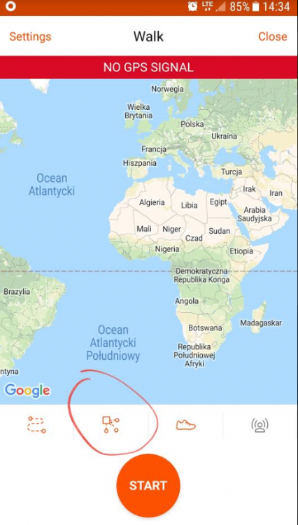

TheDamiX Napisano 19 Września 2019 Napisano 19 Września 2019 Aby połączyć czujniki musisz wejść w rejestrowanie aktywności, plusik + record activity i potem klikasz to co zaznaczyłem na screenie

wkg Napisano 19 Września 2019 Autor Napisano 19 Września 2019 4 minuty temu, vpablov napisał: Sprawdziłem ja mam Stravę premium, w zwykłej nie widzę tej funkcji. No : ) Bo już myślałem, że jestem wielbłądem A masz czujnik tętna Bluetooth czy BT Smart ? 8 minut temu, TheDamiX napisał: Aby połączyć czujniki musisz wejść w rejestrowanie aktywności, plusik + record activity i potem klikasz to co zaznaczyłem na screenie Ano właśnie, tyle, że ja tego nie mam. To pewnie tylko w Premium :/ A łączy sie z BT Smart ? Jakoś mam wstręt do płacenia za premium :/

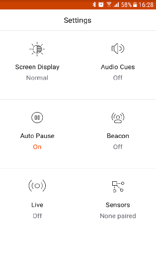

TheDamiX Napisano 19 Września 2019 Napisano 19 Września 2019 @wkg Hmm ja mam wersję darmową a jest możliwość podłączenia przykładowo pulsometru na ANT+ Spróbuj "record activity" i bez klikania start wejdź w "settings" po lewej u góry

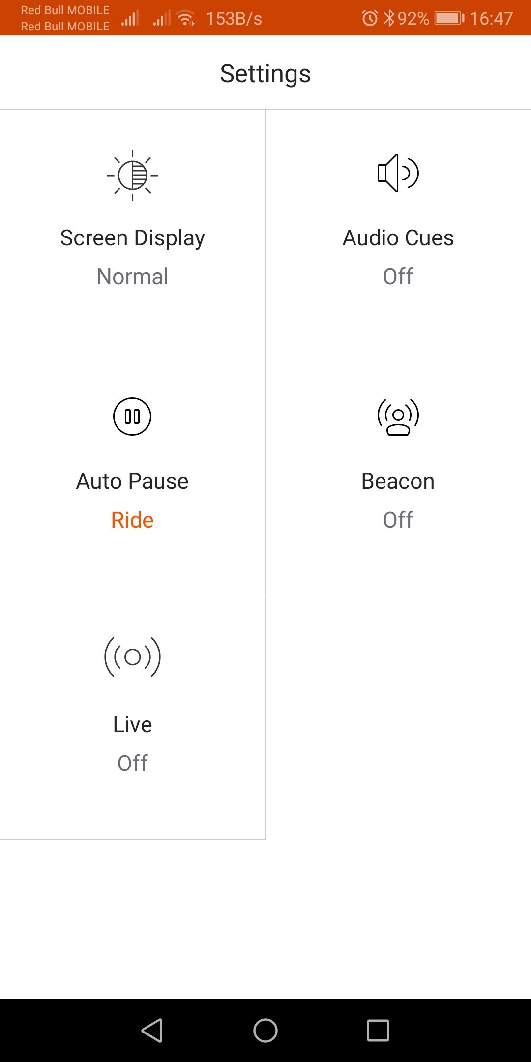

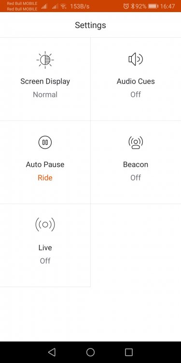

wkg Napisano 19 Września 2019 Autor Napisano 19 Września 2019 A ja mam w tym miejscu tylko bąbelek powietrza pod niedokładnie założoną folią Nie mam ANT+ (Huawei P Smart). Myślę, że to jakiś problem z BT. Nie znam się na tym dokładnie ale jest BT i BT Smart (BTO ??) i w tym pierwszym paruje się urządzenia w menadzerze BT w telefonie a w tym drugim nie :/ Strava widzi, że po BT nic nie jest sparowane i nie pokazuje tej ikonki. Ale to tylko hipoteza. Stravę odinstalowałem i zainstalowałem od nowa, już mnie diabli biorą : ) A dokumentacji do Stravy nie ma.

wkg Napisano 19 Września 2019 Autor Napisano 19 Września 2019 Czyli piszesz o starym BT a nie o BT Smart. Tam się parowało w telefonie. Tymczasem się trochę wyjaśniło: From your ticket description, it appears you may be writing in about connecting a sensor directly to the Strava app via bluetooth or ANT+, if this is not the case please let us know. Thank you for contacting Strava. On 8/28 we removed the ability to pair Bluetooth and ANT+ sensors directly with the Strava phone app. While this update will reduce crashes for millions of athletes, we understand that it will be disappointing for the athletes who do use the feature. The good news is that you can still easily record your activities with sensor data using the Wahoo Fitness app. It works with both sensor types and can automatically upload your activities to your Strava account. We appreciate your understanding and if you have any additional questions please reach out, otherwise your ticket will automatically be closed after three days. Nie wiem, dlaczego to miało zapobiegać wypadkom, przecież puls był widzialny po jeździe jako średnia na trasie i segmentach. Morał z tego taki, że jak ktoś - np. @TheDamiX ma to niech nie wgrywa updateów
