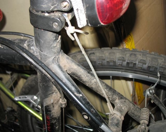

Prix Napisano 16 Września 2019 Napisano 16 Września 2019 To może taki patent: -dwie zgrzytki, jedna zaczepiona o zacisk , druga o rozpórkę tylnego koła i między nimi drut podtrzymujący sprężyście długą sztycę z urwanym mocowaniem. Jakieś dwa lata takiej jazdy po wertepach, sztyca nie obraca się nie podskakuje jakoś specjalnie mimo, że można ją swobodnie podnieść

Q_u Napisano 13 Maja 2021 Napisano 13 Maja 2021 W dniu 16.09.2019 o 17:45, Prix napisał: To może taki patent: -dwie zgrzytki, jedna zaczepiona o zacisk , druga o rozpórkę tylnego koła i między nimi drut podtrzymujący sprężyście długą sztycę z urwanym mocowaniem. Jakieś dwa lata takiej jazdy po wertepach, sztyca nie obraca się nie podskakuje jakoś specjalnie mimo, że można ją swobodnie podnieść Wincyj trytków i drutów - ocalisz wincyj zębów. To je za słabe.
