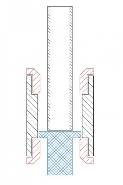

Gość Napisano 16 Września 2019 Udostępnij Napisano 16 Września 2019 Końcówka oprze się o krawędź miski, od wewnątrz. Nie mam samego "młota", więc wsunę od góry rurkę i uderzę w środek. Czarne linie to główka ramy. Czerwone to miska. Niebieski to zamocowany ściągacz. Szary to rurka a strzałka pokazuje miejsce uderzenia. Ma to sens? Odnośnik do komentarza Udostępnij na innych stronach More sharing options...
Dokumosa Napisano 16 Września 2019 Udostępnij Napisano 16 Września 2019 Jak nie spróbujesz to nie będsziesz wiedział Odnośnik do komentarza Udostępnij na innych stronach More sharing options...
Gość Napisano 16 Września 2019 Udostępnij Napisano 16 Września 2019 Właśnie chodzi o to, żeby mieć chociaż trochę pewności że zadziała ;D Odnośnik do komentarza Udostępnij na innych stronach More sharing options...
abdesign Napisano 16 Września 2019 Udostępnij Napisano 16 Września 2019 Filip, masz prostą rurę sterową? 1 i 1/8 góra/dół? Jak tak, to chyba masz problem żeby to niebieskie coś włożyć do główki ramy - przecież stery siedzą Ci i na gorze i na dole a średnicę mają tą samą. Jak to niebieskie coś przechodzi przez miskę? Odnośnik do komentarza Udostępnij na innych stronach More sharing options...
Gość Napisano 16 Września 2019 Udostępnij Napisano 16 Września 2019 A widzisz, magia. To niebieskie rozszerza się po kręceniu śrubą Zakres to 31- 37 mm, więc samo narzędzie ma jeszcze minimalnie mniejszą średnicę. Działa to jak śruba rozporowa. Odnośnik do komentarza Udostępnij na innych stronach More sharing options...
abdesign Napisano 16 Września 2019 Udostępnij Napisano 16 Września 2019 A no to fajne :-) Odnośnik do komentarza Udostępnij na innych stronach More sharing options...
