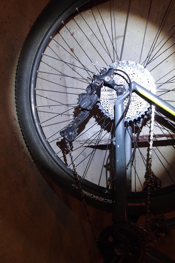

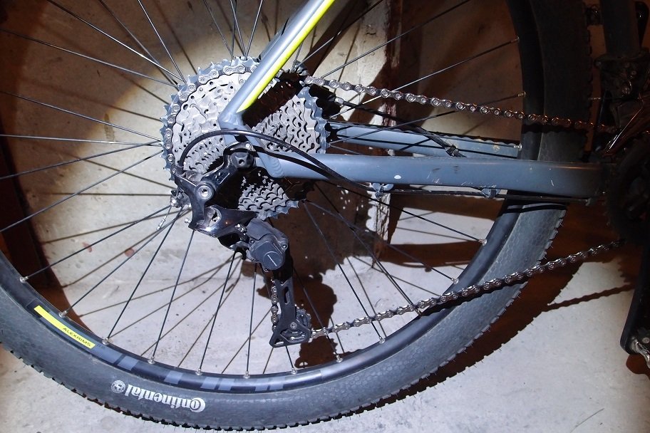

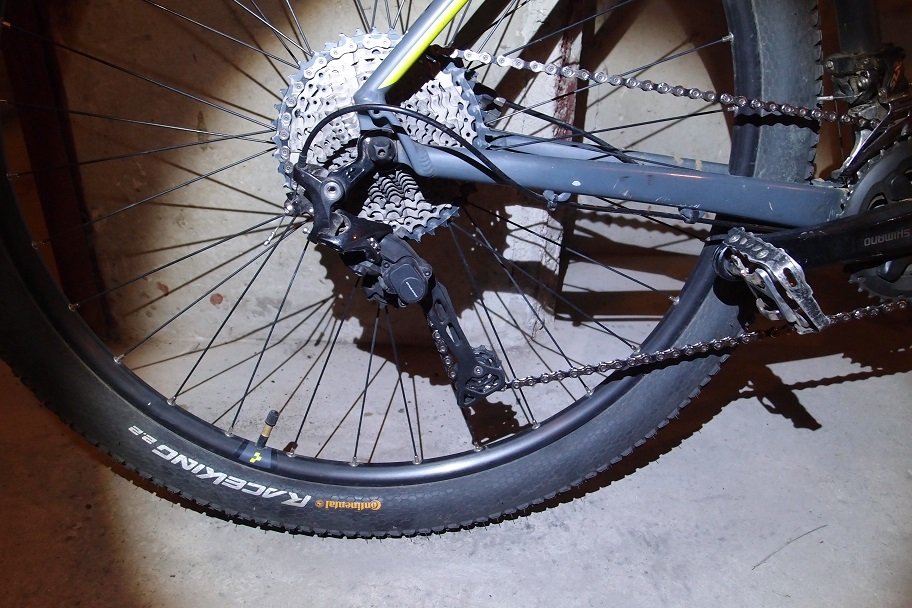

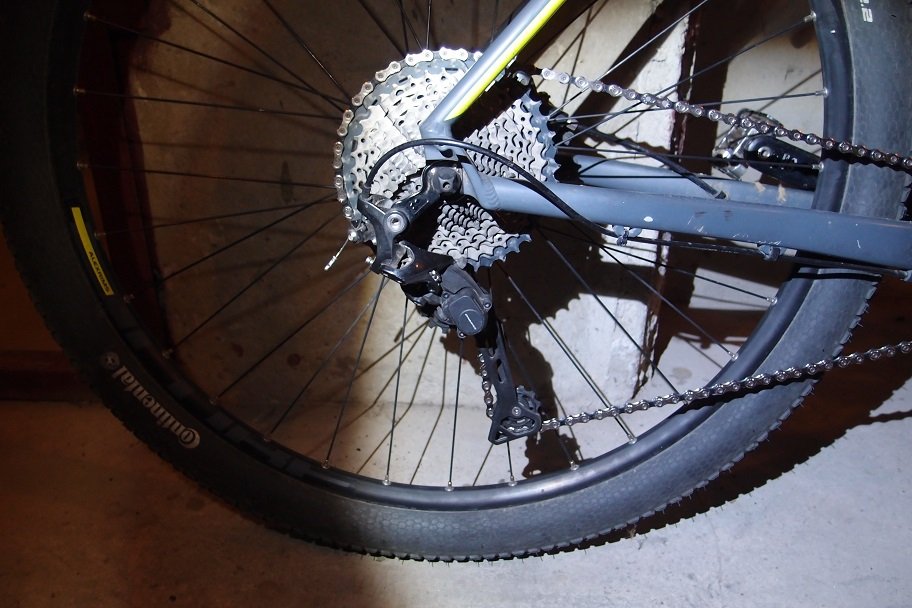

Blueforce Napisano 14 Września 2019 Napisano 14 Września 2019 Wrzuć przynajmniej zdjęcie z ustawionym przełożeniem 26-42.

Kilmister Napisano 14 Września 2019 Autor Napisano 14 Września 2019 załączam zdjęcia jak to wygląda teraz: 26/42, 26/37, 36/37, 36/42...
