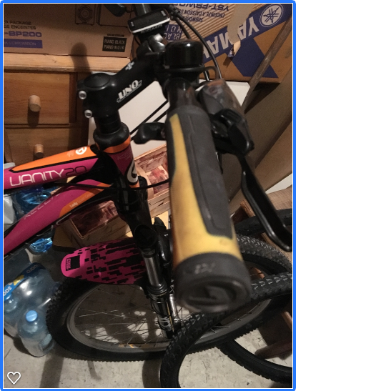

Szymszon90 Napisano 14 Września 2019 Napisano 14 Września 2019 Żona ostatnio narzekała na niewygodne gripy. Pomyślałem że kupię jej jakieś spoko kcnc czy coś takiego, ale mam problem ze ściągnięciem obecnych...siłuję się, szarpię, ale nic nie wychodzi...jak je ściągnąć?
Gość Napisano 14 Września 2019 Napisano 14 Września 2019 Podważ i psiknij czymkolwiek tłustym. Jak chwyty do wyrzucenia, to rozetnij ostrożnie.
PawelW84 Napisano 14 Września 2019 Napisano 14 Września 2019 Podwaz cienkim malym plaskim srubokretem wprowadz rurke od wd 40 psiknij i zejda Odtlusc zaloz nowe i po problemie
