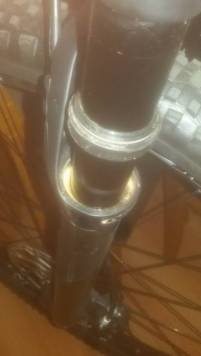

ProDigyXSTS Napisano 13 Września 2019 Napisano 13 Września 2019 (edytowane) Witam dzisiaj po krótkiej jeździe po asfalcie zatrzymałem się przed domem i nagle huk myslałem że opona mi wystrzelila. Patrze na amortyzator a tam uszczelka kurzowa wyszczeliła (po lewej stronie). Co mam zrobić w takiej sytuacji?oddać do serwisu? wepchnąć tą uszczelke i jeździć dalej jak bedzie wszystko ok? Amortyzator- Rockshox REBA rl sa P.S zdj nie moje ale tak samo wyglądało Edytowane 13 Września 2019 przez ProDigyXSTS Cytuj

piter614 Napisano 13 Września 2019 Napisano 13 Września 2019 Pytanie zależne od tego czy robiłeś kiedyś przegląd tego amortyzatora ? Jest to do ogarnięcia samemu Jednak jest ci potrzebne kilka rzeczy jak olej do dolnych lag ,nowe uszczelnienia ,bo stare prawdopodobnie pod wpływem czasu zwyczajnie się zużyło i stąd ten efekt Jak zrobić przegląd znajdziesz na stronie sram Cytuj
Mod Team bogus Napisano 14 Września 2019 Mod Team Napisano 14 Września 2019 Też tak miałem w nowym amortyzatorze po niewiwlkim przebiegu. U mnie wystarczyło zdjąć dolne golenie, włożyć uszczelkę kurzową na swoje miejsce i skręcić wszystko w całość. Oczywiście przy okazji zrobiony mały przegląd, czyli nowy smar i olej do dolnych goleni. Od tamtej pory minęło pół sezonu i problem już nie wystąpił. Cytuj
Mod Team michuuu Napisano 14 Września 2019 Mod Team Napisano 14 Września 2019 Uszczelka kurzowa nie strzela bez powodu. Komora powietrzna puszcza powietrze. 2 Cytuj
Sabarolus Napisano 14 Września 2019 Napisano 14 Września 2019 (edytowane) Prawdopodobnie uszczelka która uszczelnia komorę negatywna i porusza się po shafcie do wymiany, częsta przypadłość. Edytowane 14 Września 2019 przez Sabarolus 1 Cytuj
ProDigyXSTS Napisano 14 Września 2019 Autor Napisano 14 Września 2019 (edytowane) 14 godzin temu, piter614 napisał: Pytanie zależne od tego czy robiłeś kiedyś przegląd tego amortyzatora ? Jest to do ogarnięcia samemu Jednak jest ci potrzebne kilka rzeczy jak olej do dolnych lag ,nowe uszczelnienia ,bo stare prawdopodobnie pod wpływem czasu zwyczajnie się zużyło i stąd ten efekt Jak zrobić przegląd znajdziesz na stronie sram przegląd był robiony przed sezonem Edytowane 14 Września 2019 przez ProDigyXSTS Cytuj
Mod Team michuuu Napisano 14 Września 2019 Mod Team Napisano 14 Września 2019 Pytanie jak rzetelnie był zrobiony. Możliwe, że stan uszczelek oceniony na oko i zakwalifikowane jako dobre. No chyba, że przegląd to tylko przegląd bez wymiany części. 1 Cytuj
Galvatron Napisano 15 Września 2019 Napisano 15 Września 2019 Najprawdopodobniej masz wyciek powietrza ze sprężyny do dolnej goleni. Zacznij od wymiany uszczelek w sprężynie. Cytuj
