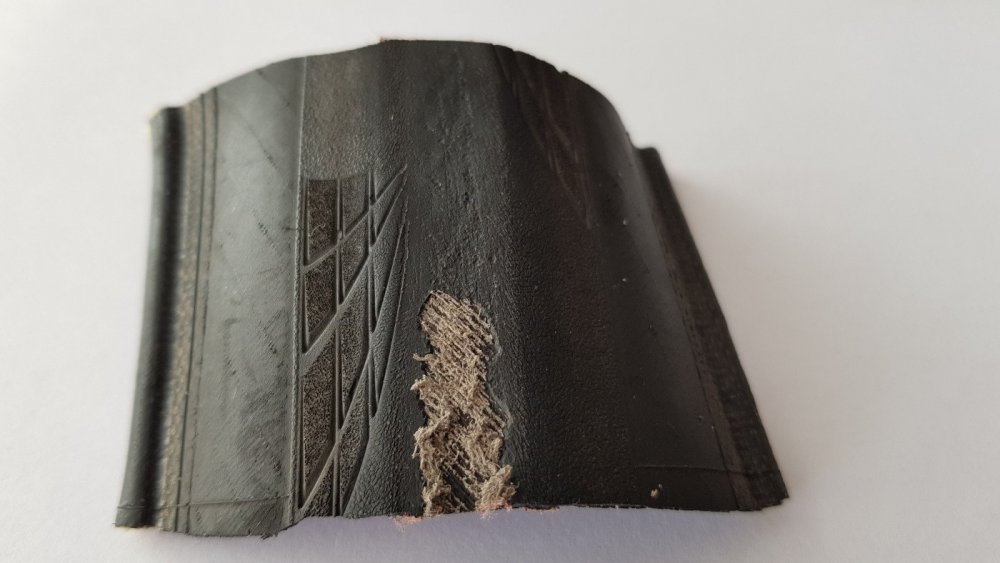

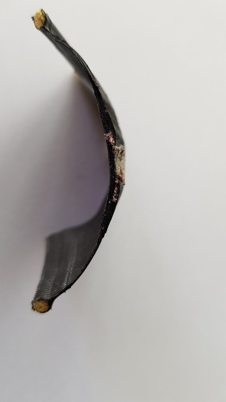

W związku z tym iż właśnie zakończył się żywot opony Continental GP 5000 28c uznałem że fajnie by było opisać jak on wyglądał.
Komplet opon kupiłem ma początku roku i do teraz ma zrobione 4,971km. Po pokonaniu takiego dystansu na tylnej oponie skończył się bieżnik co obrazują zdjęcia poniżej. Przednia opona po tym samym dystansie nie wykazuje większych oznak zużycia szczególnie w porównaniu do nowej. W trakcie tych prawie 5000km 99% jest zrobione po asfalcie/kostce (1% to głównie ścieżki/wały). Podobnie wygląda sprawa suchego podłoża gdzie może 400km jest przejechane w deszczu a reszta po suchej nawierzchni (w tym tegoroczne upały). Zero przebić na podanym dystansie.
Zdjęcia:
Ostatnie awaryjne hamowanie które zdarło resztę bieżnika

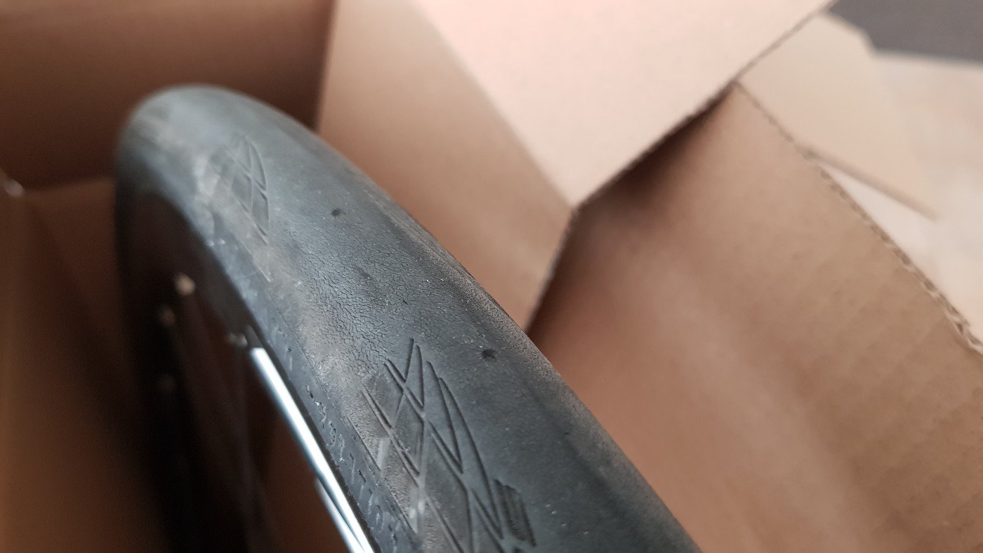

Przednia opona

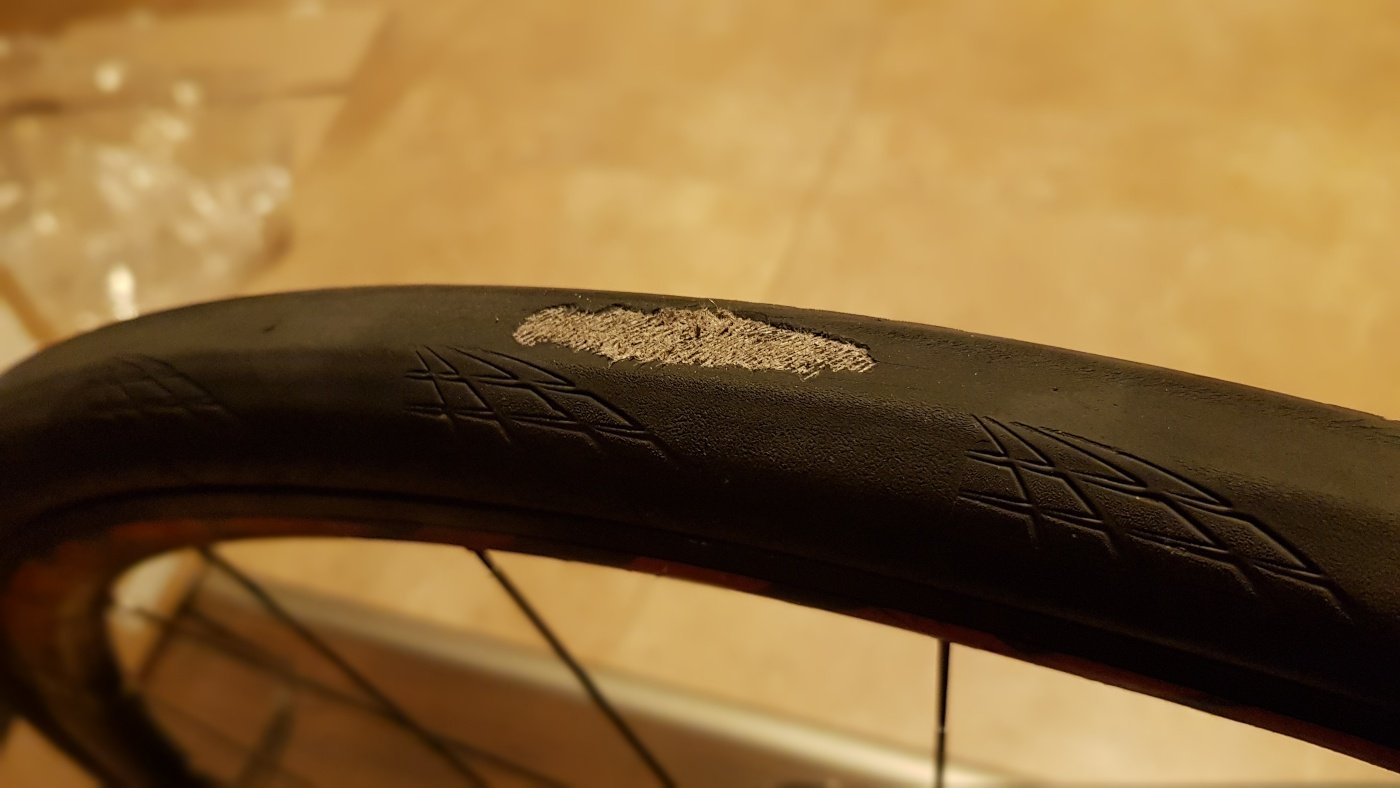

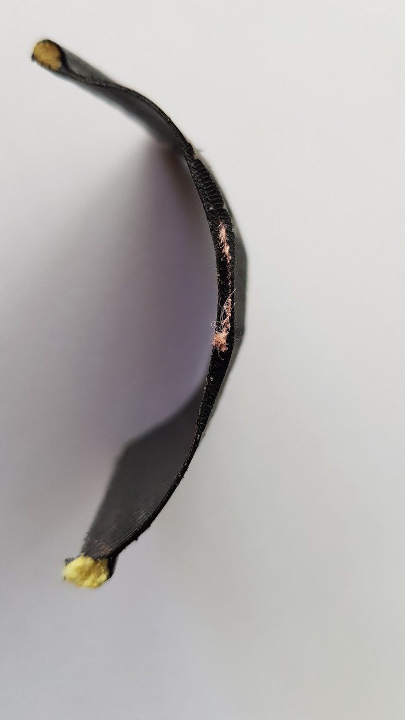

Nowa opona dla porównania (0km)

Koło jest proste (nawet ostatnio sprawdzałem w serwisie), to wytarcie powstało wskutek hamowania (dziecko wytoczyło mi się na drogę rowerową i nie miałem jak ominąć). Sam się zdziwiłem widząc efekt ponieważ guma która tam była odpadła jak by to była łatka. Na zdjęciu widać różnicę w grubości gumy i że to nie jest wytarcie tylko bardziej "wyrwanie" reszty gumy.
