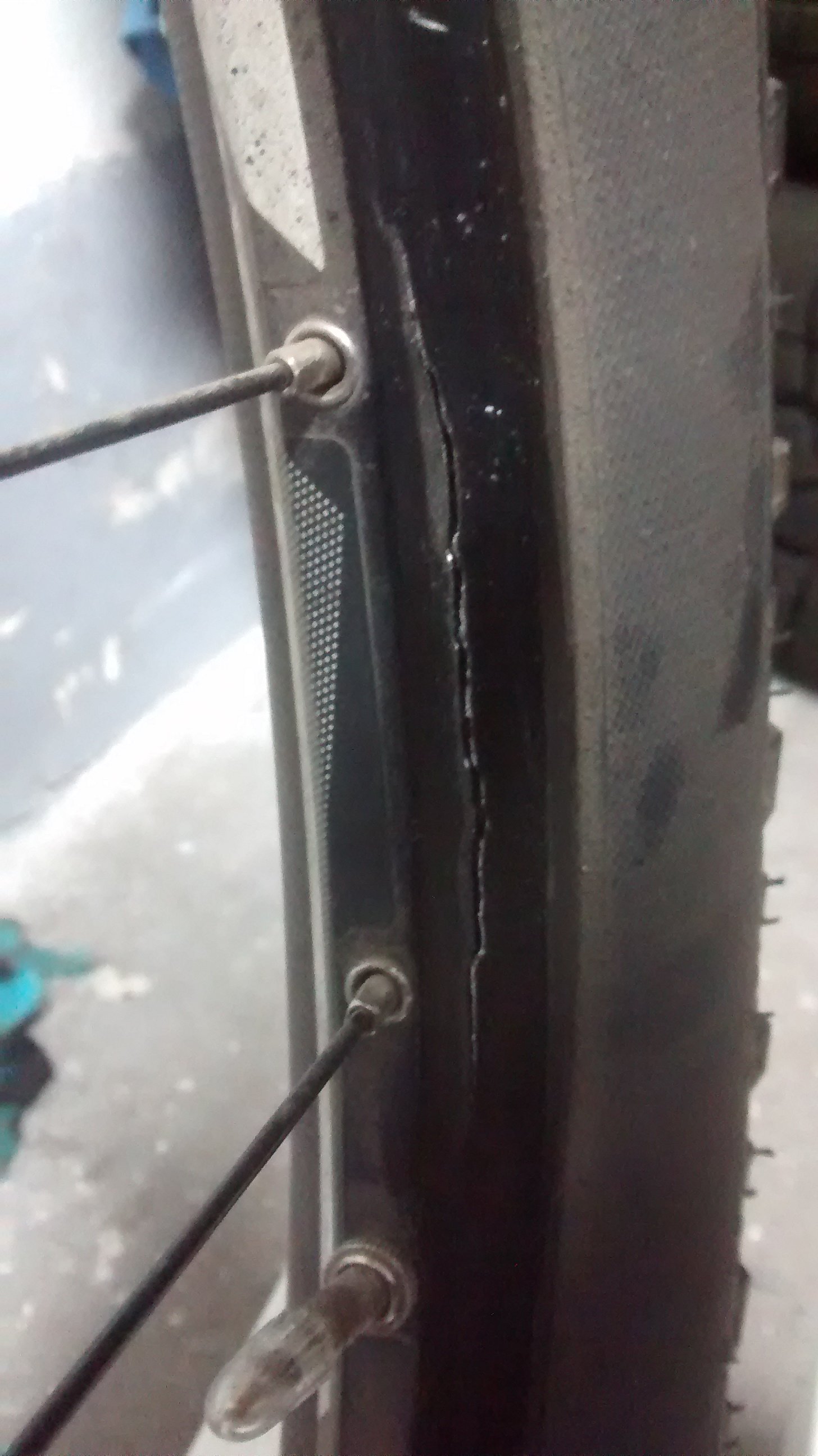

KRIS00 Napisano 11 Września 2019 Napisano 11 Września 2019 Pękła mi obręcz dt swissx 392. Piersza wersja była aby przepleść koło, jednak myślę teraz o kupnie nowych kół. co myślicie o mavicach? https://allegro.pl/oferta/kola-mavic-crossmax-27-5-15x110-12x148-boost-tr-7999850222 Może inne propozyzje "gotowców", albo może zamawiać u Daveo?
wkg Napisano 11 Września 2019 Napisano 11 Września 2019 Crossmaxy są słabe, tylna piasta zawsze ma luz, zlepiana z 3 części i lubi trzeszczeć, wszystko tylko nie to. Ja bym przepłótł piasty które masz na XM 421. Masz boosta jak rozumiem ... po co wyrzucać dobre piasty. "Łożyskowanie: QRM Auto Maszynowe Uszczelnione" - ten system to kompletna porażka.
Dokumosa Napisano 12 Września 2019 Napisano 12 Września 2019 Crossmaxy pod warunkiem, że już te z bębenkiem instant drive 360 nie są takie złe ale piasty DT IMHO lepsze ze względu na powszechną dostępność części i relatywnie niską ich cenę. Jeśli szerokość X392 była ok a chcesz mocniej kosztem niewiele większej masy to XM401, które można kupić w świetnej cenie (demobil z kół XM1501): https://allegro.pl/oferta/obrecz-dt-swiss-xm401-xm1501-27-5-650b-70-ceny-7418270194
