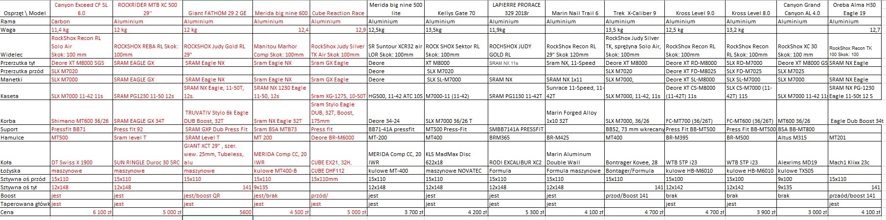

clavdivs Napisano 15 Września 2019 Udostępnij Napisano 15 Września 2019 13 godzin temu, PawelW84 napisał: I ja tak sadzę. Rower za 5-6 tysia i kulowe łożyska to trochę nie porozumienie moim zdaniem W twoim zestawieniu rowery na kulkach, znajdują się poniżej 5-6tys, . W przypadku piast shimano, są one powszechne dostępne i bardzo tanie. W rockriderze masz koła na maszynach, ale to nie są koła popularnego producenta. Decathlon jest jedynym ich dystrybutorem. Forumowicz szukał obręczy do tribana, suma sumarum był skazany na kupno nowego koła. Cytuj Odnośnik do komentarza Udostępnij na innych stronach More sharing options...

PawelW84 Napisano 17 Września 2019 Autor Udostępnij Napisano 17 Września 2019 (edytowane) Dziś byłem w Giant Oglądałem Fathom 2 GE https://www.giant-bicycles.com/pl/fathom-29-2--ge- Po rabacie zaproponowali 5600 zł ale pewnie coś tam jeszcze do wyciągnięcia. Gwarancja dożywotnia na ramę jak w Rockrider Pozycja bardzo zbliżona do tej jaką pamiętam z Rockridera Amortyzator ROCKSHOX Judy Gold RL, lepsze czy gorsze od REB-y ?? Blokada amora dużo lepiej wykonana niż w Rockrider Łożyska maszynowe Formula Sztywna oś przód boost Sztywna oś tył boost QR 141 Na minus w stosunku do Rockridera XC 500 napęd Eagle NX, korba 32T zamiast 34 ale tak samo jak w Rockriderze można założyć 36 Co sądzicie, wydaje mi się że to godny rywal dla XC 500 ? Edytowane 17 Września 2019 przez PawelW84 Cytuj Odnośnik do komentarza Udostępnij na innych stronach More sharing options...
wkg Napisano 17 Września 2019 Udostępnij Napisano 17 Września 2019 Teraz, PawelW84 napisał: Amortyzator ROCKSHOX Judy Gold RL, lepsze czy gorsze od REB-y ?? Średnica 30mm vs 32mm Reba. Pomieści szersza oponę jeżeli to konieczne - do 2.8 cala. Wolałbym Rebę i to bezdyskusyjnie. Do tego boost-nie boost 141mm, trudno będzie znaleźć piastę, to taki trochę dziwoląg. 1 Cytuj Odnośnik do komentarza Udostępnij na innych stronach More sharing options...
Dokumosa Napisano 17 Września 2019 Udostępnij Napisano 17 Września 2019 (edytowane) Judy średnica goleni 30mm i alu z serii 6, reba 32mm, alu serii 7 = reba mocniejsza, lżejsza, trwalsza (nie chce mi się wnikać w budowę sprężyny). Tył 141 nie ma osi sztywnej ale to pełnoprawny boost z takim samym rozstawem widełek jak 148. Taki sam dziwoląg jak 135mm non-boost . Piasty boost które są konwertowalne end-capami podejdą każde (np. DT, fulcrum, mavic, niektóre novateci...). Edytowane 17 Września 2019 przez Dokumosa 1 Cytuj Odnośnik do komentarza Udostępnij na innych stronach More sharing options...
