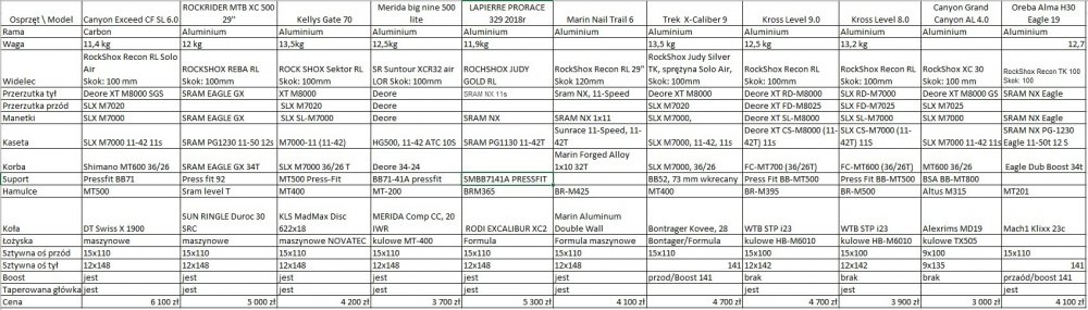

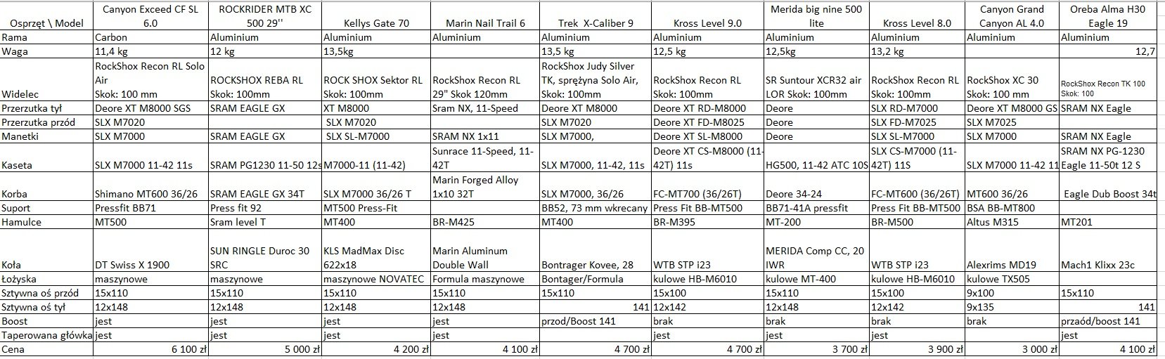

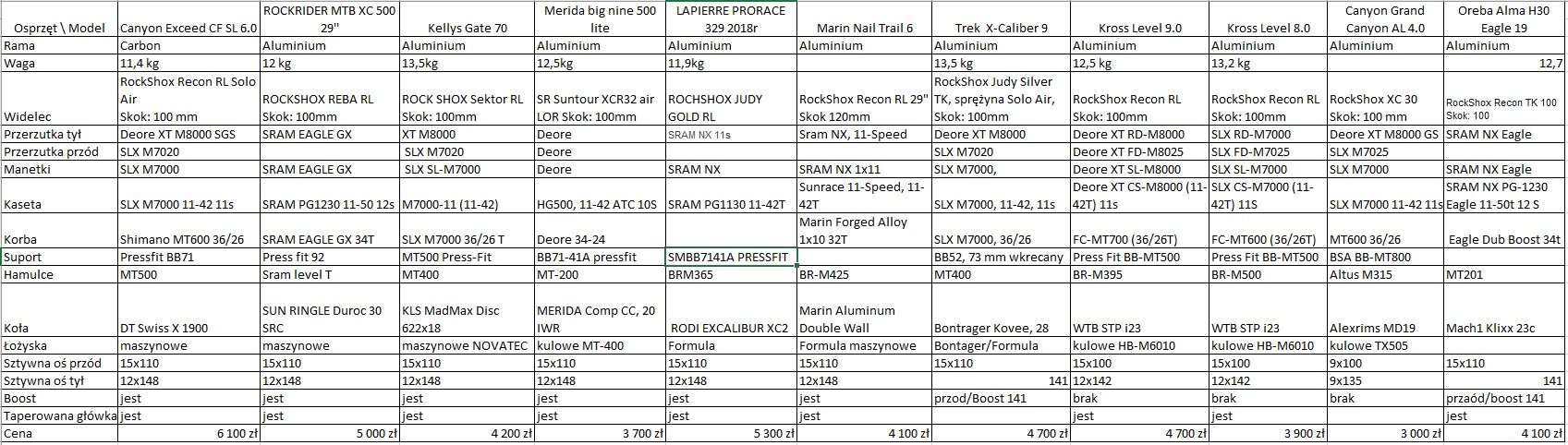

PawelW84 Napisano 7 Września 2019 Autor Udostępnij Napisano 7 Września 2019 Panowie tyle wiedzy mi nawrzucaliście, że aż musiałem to usystematyzować w tabeli Moje wnioski są takie. W cenie 6100 Exceed jest bezkonkurencyjny. Niestety prawdopodobnie już nie osiągalny. W związku z czym do wyboru pozostaje ROCKRIDER MTB XC 500 Kellys Gate 70 Marin Nail Trail 6 Rockrider to waga i chyba najlepszy amor ale napęd 1 blatowy NX 34-11/50 12 S od Srama Marin, waga nieznana, amor o największym skoku, napęd 1 blatowy NX Sram 32-11/42 11 S od Sunrace czyli zakres jeszcze mniejszy niż w Rockriderze Kellys, chyba najwyższa waga, 2 blaty 36/26-11/42 11S cały napęd na Shimano więc teoretycznie najbardziej uniwersalny w przypadku turystycznego użytku, Felgi na porządnych piastach Novatec Wydje mi się, że poza wagą (której pewnie nie odczuje) wszystko przemawia za Kellys, na drugim miejscu Rockrider i ewentualna przekładka blatu na 36T no i ten SRAM :/ Jak te przełożenia mają sie do siebie 34 ( 36 )-11/50 12 kontra 36/26-11/42 11S, bo jednak jednoblat kusi ?? Doradźcie, co sądzicie Cytuj Odnośnik do komentarza Udostępnij na innych stronach More sharing options...

polmaj Napisano 7 Września 2019 Udostępnij Napisano 7 Września 2019 6 minut temu, PawelW84 napisał: Panowie tyle wiedzy mi nawrzucaliście, że aż musiałem to usystematyzować w tabeli Moje wnioski są takie. W cenie 6100 Exceed jest bezkonkurencyjny. Niestety prawdopodobnie już nie osiągalny. W związku z czym do wyboru pozostaje ROCKRIDER MTB XC 500 Kellys Gate 70 Marin Nail Trail 6 Rockrider to waga i chyba najlepszy amor ale napęd 1 blatowy NX 34-11/50 12 S od Srama Marin, waga nieznana, amor o największym skoku, napęd 1 blatowy NX Sram 32-11/42 11 S od Sunrace czyli zakres jeszcze mniejszy niż w Rockriderze Kellys, chyba najwyższa waga, 2 blaty 36/26-11/42 11S cały napęd na Shimano więc teoretycznie najbardziej uniwersalny w przypadku turystycznego użytku, Felgi na porządnych piastach Novatec Wydje mi się, że poza wagą (której pewnie nie odczuje) wszystko przemawia za Kellys, na drugim miejscu Rockrider i ewentualna przekładka blatu na 36T no i ten SRAM :/ Jak te przełożenia mają sie do siebie 34 ( 36 )-11/50 12 kontra 36/26-11/42 11S, bo jednak jednoblat kusi ?? Doradźcie, co sądzicie Od dwóch lat jeżdżę na jednoblacie , zarówno miałem go w rowerze na kole 26 i teraz na kole 29 , u mnie aktualnie siedzi 1x 10 z przodu 36 z tyłu 11-42 , wcześniej miałem owalna 38 , w Trójmieście nam górek nie brakuje i wszystkie na obu kombinacjach jestem w stanie wyjechać nie używając nawet skrajnych przełożeń , musi być naprawdę stromo aby się nie udało a ty się obawiasz że nie dasz rady w kombinacji 34 i 11-50 , szybkości też ci nie zabraknie jak wprawisz lekki rower na kole 29 w ruch to potrafi szybko się toczyć a jak zabraknie to wrzucisz z przodu 36 i będzie dobrze ,nie ma co się bać , na jednoblacie jeździ się dynamiczniej i generalnie jest prościej a co do jakości działania sram nx, gx to w porównaniu do tego co masz poczujesz się jakbyś przesiadł się z malucha do mercedesa 1 Cytuj Odnośnik do komentarza Udostępnij na innych stronach More sharing options...
