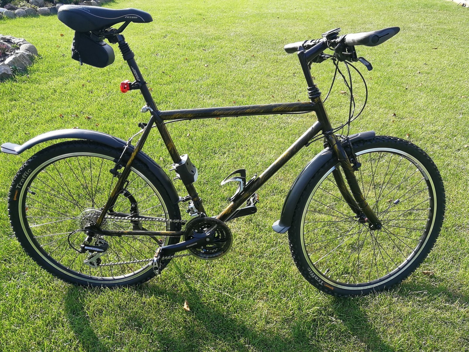

Potrzebuję porady czy da się w jakiś sposób podnieść  kierownicę w takim rowerze.
Jest to zwykła prosta kierownica starego typu na mostu przyspawanym do wspornika w związku z czym nie da się go wymienić.

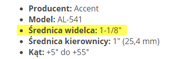

Czy jest szansa żeby wymienić to na taki wspornik
https://allegro.pl/oferta/regulowany-wspornik-kierownicy-accent-al-541-7809221784
i kierownicę
https://allegro.pl/oferta/kierownica-author-aco-xc-profilowana-660-mm-25-7883187933
Dzięki temu zyskał bym trochę na wysokości kierownicy i uzyskał bardziej wyprostowaną sylwetkę.
Obecnie nawet po niewielkich dystansach doskwiera mi ból ramion, pleców szyi i nadgarstków bo całym ciężarem wiszę na kierownicy.

Z racje tego że chce kupić coś w karbonie, ten musi zostać do wożenia Hamax-a. Po pierwsze stalowa rama, po drugie tak stary że nie szkoda lakieru. Po trzecie sporo rzeczy w nim powymieniałem ( zasadniczo wszystko poza ramą i kierą jest zrobione na Shimano klasy Acera/Altus) i szkoda się go od tak po prostu pozbyć.
Rama jest 21" na 26"
W związku z w/w muszę go chociaż tymczasowo względnie dostosować do w miarę komfortowej jazdy, puki latorośle nie podrosną.
Ten wspornik jest pod widelec 1 1/8" (przynajmniej wg opisu)
a tak na oko ta rama ma stery 1". Czyli raczej coś takiego:

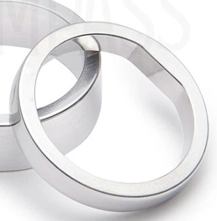

Czy ktoś z was orientuje się może jak nazywa się ten komplet nakrętek kontrujących przy główce ramy w którym jest miseczka z kulkami ??
Chodzi mi o to miejsce gdzie wprowadza się wspornik kierownicy.
Potrzebuje dokupić tam jedną podkładkę i nie bardzo wiem jak wyszukać ją na allegro.
Teraz to by się nazywało podkładka sterów chyba :)
Używana może mieć już podcięty, wytarty ząbek. Ale taką podkladkę można kupić bez problemu w każdym rowerowym który ma  części do starych Rometów.
Podkładka jest z ząbkiem i ma wewnętrzną średnicę 25mm grubość 2mm więc jest identyczna z tą wskazaną przez ciebie

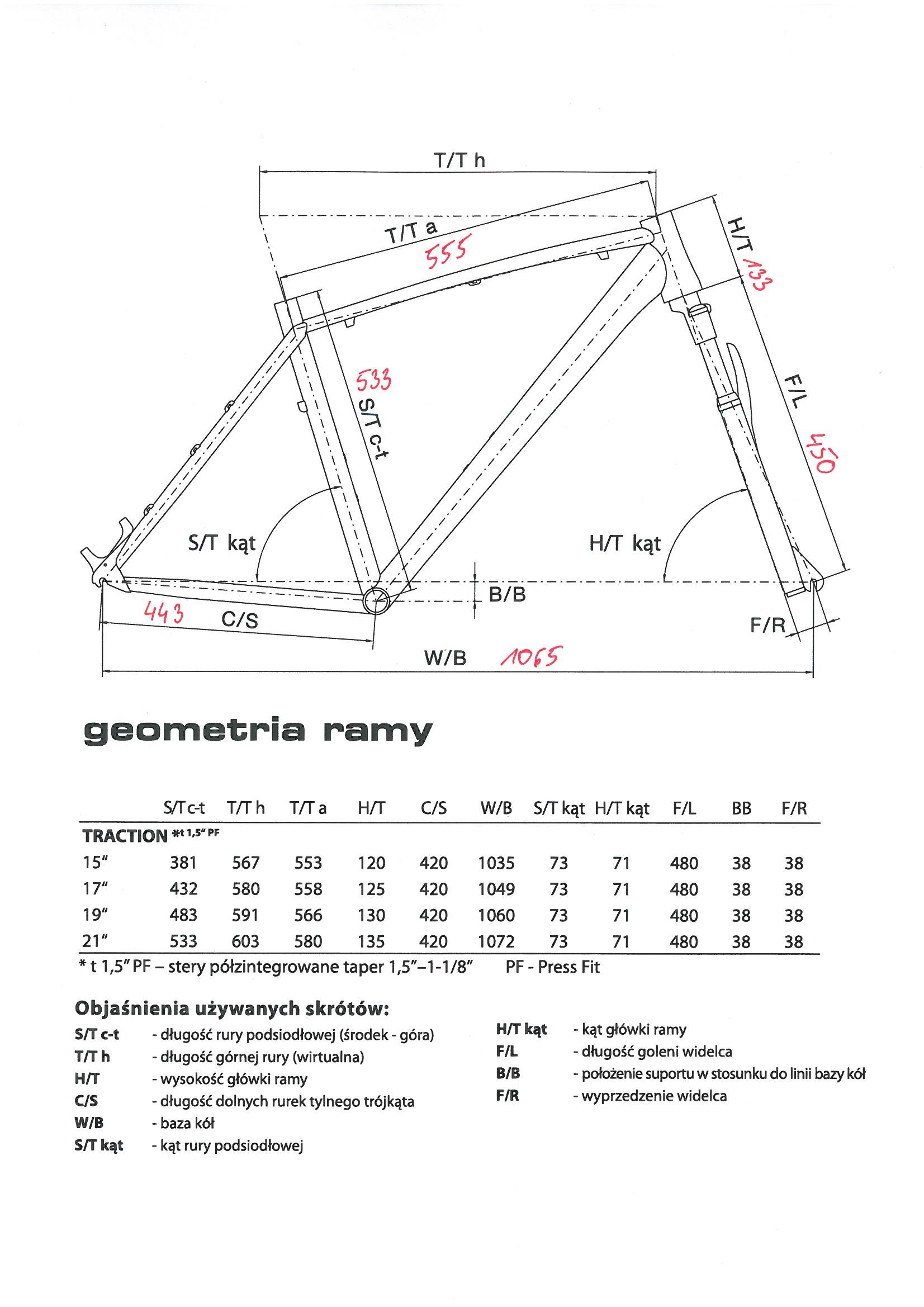

Czy mógłbyś polecić mi jakiś mostek biorąc pod uwagę, że moja rama jest za mała ??
Jaką długość i kąt wybrać żeby trochę rozciągnąć rower ?? Wydaje mi się że powinien być długi
