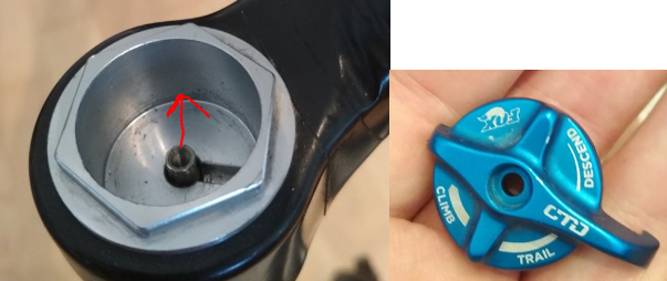

Cześć, podczas ostatniej jazdy przestała mi działać blokada CTD w Foxie 32 Float 29 100 O/C CTD Evolution, 9 mm QR z roku 2012 .
Po przejrzeniu forum doszedłem do wniosku że problem prawdopodobnie jest z kulka i sprężyną pokrętła.
Podczas nieumiejętnego serwisu zapadła mi się śruba regulacji w tłumniku.
Próbując delikatnie kombinerkami nie da się jej wyciągnąć do góry - jakby coś ją blokowało.
Czy ma ktoś pomysł co się mogło stać i jak to naprawić ?

Iglica wypadła z tłumika kompresji - ona jest tam wprasowywna. W tych tłumikach niestety nie można naciskać ręką od góry na pokrętło bo można mieć właśnie taki efekt, tak samo wyciąganie tłumika kompresji może się tak skończyć jeżeli ktoś go ciągnie zamiast wypychać ciśnieniem.
Teraz trzeba rozebrać cały tłumik kompresji, poskładać go od nowa wprasowując przy okazji iglicę na klej/puszkę i potem to umiejętnie złożyć. Z zewnątrz nic nie zdziałasz.

Chyba mam podobny problem. Jak głęboko powinna wychodzić ta iglica? Równo z tą srebrną koroną? u mnie jest ok. 1 cm niżej
