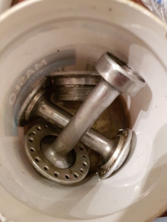

bixidium Napisano 27 Sierpnia 2019 Napisano 27 Sierpnia 2019 Posiadam egzemplarz Huragana, który przeleżał wiele lat na strychu w oczekiwaniu na lepsze czasy. W końcu postanowiłem go odnowić. Zdjęcie prezentuje rower po zdjęciu starego ogumienia. Na pierwszy rzut poszły koła - usunąłem stare szprychy, obręcze zostaną wypolerowane, założone nowe szprychy, później wycentrowane. Problem jest z tylną piastą. Po wyjęciu szprych część na której był nakręcony wolnobieg oddzieliła się od reszty piasty. Wygląda na to że kołnierze, do których przymocowane są szprychy były przyklejone do reszty, co widać na załączonym zdjęciu (dwie piasty moczą się w benzynie). I teraz mam pytanie czy jest sens próbować kleić tą piastę? Jakich klejów się używa do tego celu? Cytuj

dovectra Napisano 28 Sierpnia 2019 Napisano 28 Sierpnia 2019 9 godzin temu, bixidium napisał: I teraz mam pytanie czy jest sens próbować kleić tą piastę? Jakich klejów się używa do tego celu to aluminium, sprawdź jak duży luz mają te elementy, i zaprasuj stosując blachę od puszki po piwie. zachowaj sfazowanie, przesunięcie o pół oczka względem drugiego kołnierza. Powinno działać. PS. sobek82 Daj spokój , nie porównuj tego czegoś z huraganem z 50/60 lat. pozdro Cytuj

bixidium Napisano 3 Września 2019 Autor Napisano 3 Września 2019 9 godzin temu, Crisso napisał: Mówiąc szczerze, nie wiem dlaczego chcesz to kleić? Żeby piasta się trzymała kupy :) Kupując na aukcji też nie będę miał pewności czy jest w pełni sprawna. 9 godzin temu, Garlock napisał: Koszt kleju to 15-30zł w zależności od producenta i wielkości opakowania I chyba pódję tą drogą. Mam tylko obawy czy uda mi się wystarczająco poprawnie ustawić lewy i prawy kołnierz względem siebie. Chodzi o otworki na szprychy. 8 godzin temu, Crisso napisał: Sprawdziłem, ale niestety mam tylko komplet piast alu do Sporta. http://img.gg/cpNvVjC Wygląda jak nówka. Polerowałeś ją? czy w takim stanie przeleżała? Cytuj
