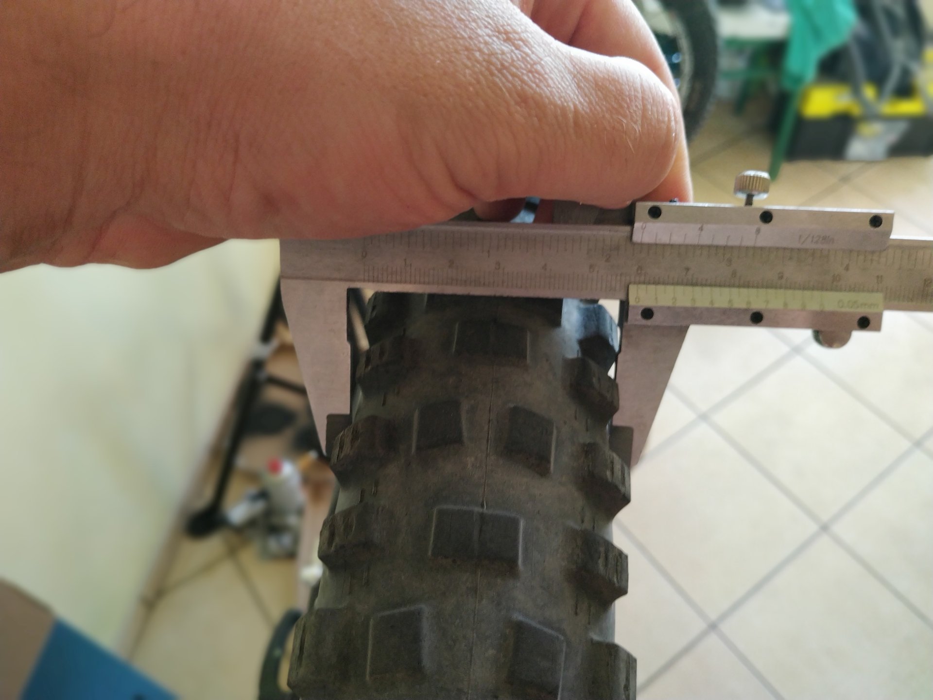

Alsew Napisano 27 Sierpnia 2019 Napisano 27 Sierpnia 2019 No i żadna opona 2,4 nie osiągnie swojej deklarowanej szerokości na obręczy 20mm. Z 2,4 zostaje tylko napis na boku opony... Zmierz suwmiarką swojego Nobby Nic to się przekonasz. 9 godzin temu, KrissDeValnor napisał: Dlatego, że przy niskim ciśnieniu szersza opona może nawet spaść z obręczy, a na pewno efekt "pływania" będzie zauważalny... Dokładnie. Im szersza opona tym więcej powietrza musisz nadymać żeby uniknąć tego efektu "pływania".

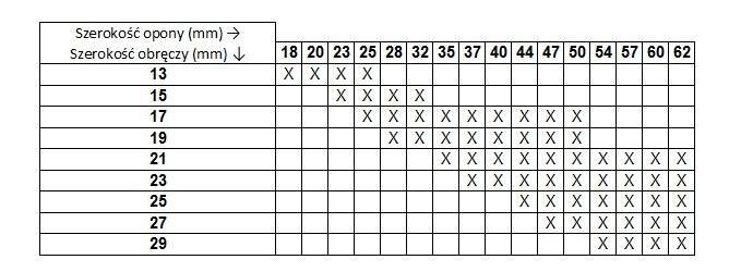

mo2 Napisano 27 Sierpnia 2019 Autor Napisano 27 Sierpnia 2019 6 godzin temu, Alsew napisał: No i żadna opona 2,4 nie osiągnie swojej deklarowanej szerokości na obręczy 20mm. Z 2,4 zostaje tylko napis na boku opony... Zmierz suwmiarką swojego Nobby Nic to się przekonasz. Dokładnie. Im szersza opona tym więcej powietrza musisz nadymać żeby uniknąć tego efektu "pływania". Nie do końca. Nobby nic osiąga swoją deklarowaną szerokość co widać na zdjęciu. To już drugi komplet opon shwalbe który mam i skoro producent wyposażył rower w takie gumy to chyba wiedział co robi. W górach jeżdżę na ciśnieniu 2 bary , normalnie ok 3 bary , nie zauważyłem pływania, opona nigdy nie spadła. Na trakcję też nie narzekam. Z tabeli wynika że ok 2.4" to będzie max dla moich obręczy, więc wybór między 2.3" a 2.4" nie powinien być problemem. Bardziej interesuje mnie jednak porównanie nobby nic do minionów i high rollerów.

bts Napisano 27 Sierpnia 2019 Napisano 27 Sierpnia 2019 Pytanie jeszcze przy jakiej wadze te 2 bary. Jeśli kolega waży ~100 kg to może to mieć sens Ale dla przeciętnego klienta ~70 kg oponę 2.35 lepiej byłoby pompować do około 1.6 bara, co by trakcję i tłumienie postawiło na głowie. Tylko że przy tych obręczach opona o szerokości 2.2-2.4 nie ma szans dobrze się sprawować przy niskim ciśnieniu, bo są zwyczajnie zbyt wąskie.
