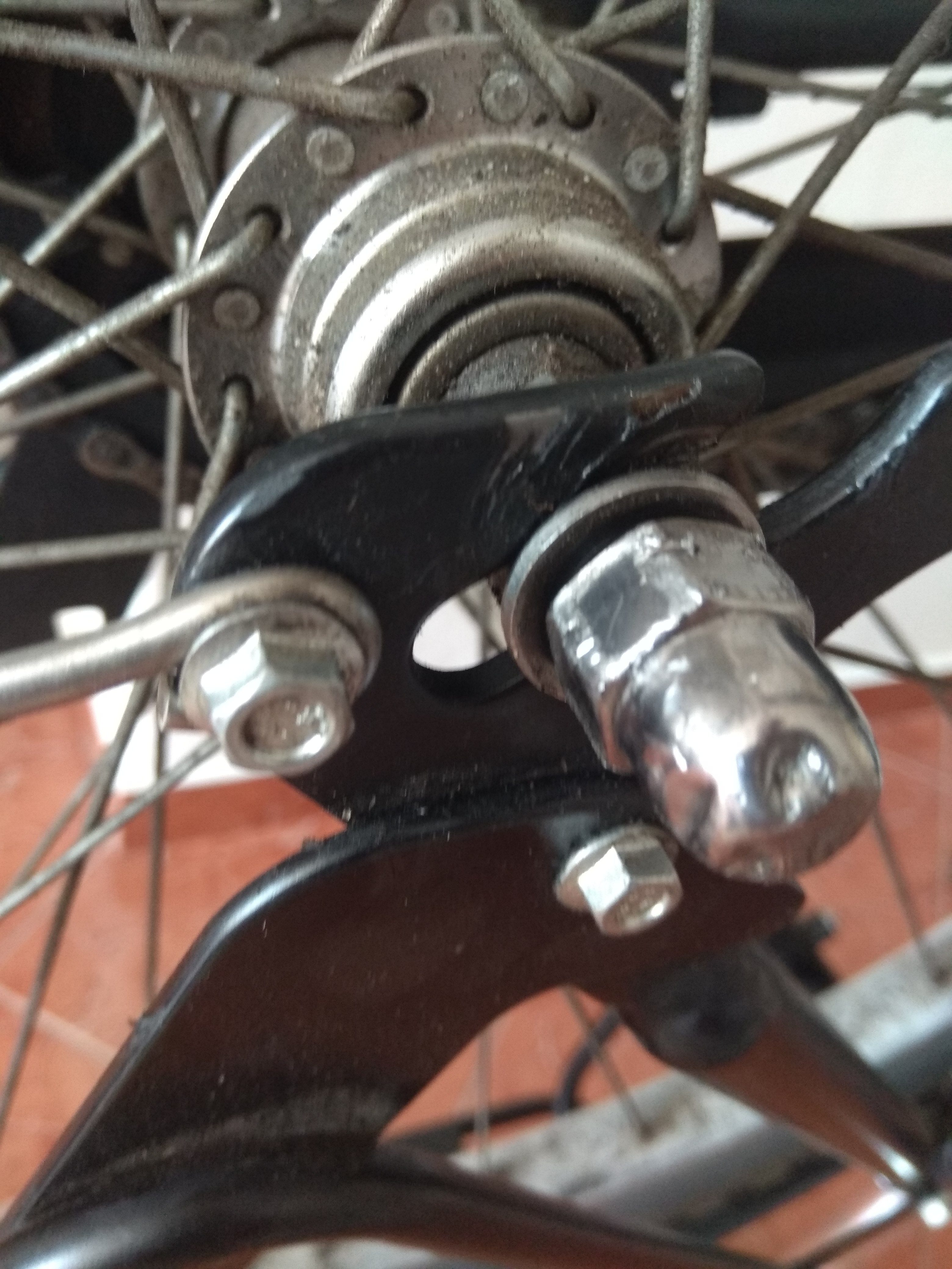

Mam problem z tylnym kołem.  Po założeniu nowej dętki mam problem z ustawieniem tylnego koła.  Koło nie wchodzi do haka gdyż blokuje się o ramę.  Żeby było po środku ramy muszę śrubę przekręcić na samym początku haka co uważam za niebezpieczne bo już po wczorajszej jeździe około 1000 m śruba się poluznila I kolo zaczęło trzec o ramę.  Musiałem wyjąć klocki z tylnego hamulca bo blokol on koło.
Po zdjęciu koła i zakreceniu nim Czuć opór w ośce.  Czy to oznaka że jest skrzywiona i dlatego nie chce wejść równo w hak?
Jak to wygląda z drugiej strony?
Przy wolnobiegu to bardzo możliwe, że oś się skrzywiła i po wyjęciu koła się obróciła i teraz nie chce wejść na stare miejsce. Wyjmij koła i pokręć osią to zobaczysz czy faluje.
