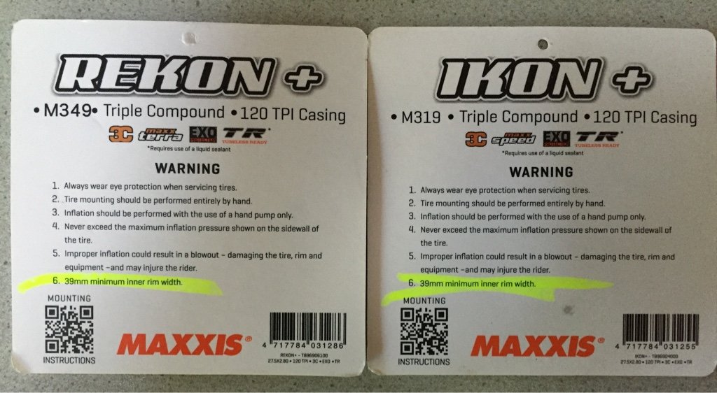

TjakTomek Napisano 27 Sierpnia 2019 Autor Napisano 27 Sierpnia 2019 Więc tak, żebyśmy dobrze się zrozumieli. To w zamyśle miały być koła do aktualnie posiadanego roweru i do opon 2,8 cala i być może 3.0 z przodu jeśli mnie kiedyś taki kaprys najdzie - co może się nigdy nie wydarzyć. Nie myślałem o tym, że mogły by mieć u mnie dożywocie. Natomiast jeżeli rozważamy przyszłościowo pozostawienie sobie tych kół i wsadzenie kiedyś (albo i nie) do kolejnego roweru to raczej nie będę miał w nim opon tak szerokich tylko 2,4-2,6 (raczej 27,5x2,6) więc szerokość 40mm będzie zbyt duża. Tutaj lepiej sprawdziły by się obręcze 35mm. DT XM521, 100g lżejsze. Pytanie czy na tej szerokości obręczy równie dobrze będą się sprawować opony 2,6 jak i (co ważniejsze!) 2,8 cala? Mógłbym sobie odpuścić testy 3,0. Koła 29 cali kompletnie mnie nie interesują.
TjakTomek Napisano 29 Sierpnia 2019 Autor Napisano 29 Sierpnia 2019 Maxxis zaleca do swoich opon 2,8 obręcze minimum 39mm wew. Więc albo kupię tak jak planowałem 40mm albo nie kupię wcale i odłożę tę kwotę na zakup kolejnego roweru. W zimie podejmę decyzję.

Dokumosa Napisano 29 Sierpnia 2019 Napisano 29 Sierpnia 2019 Patrząc na pozostałe zalecenia maxxisa odnoszę wrażenie, że chyba nikomu się jeszcze nie udało spełnić ich wszystkich.
