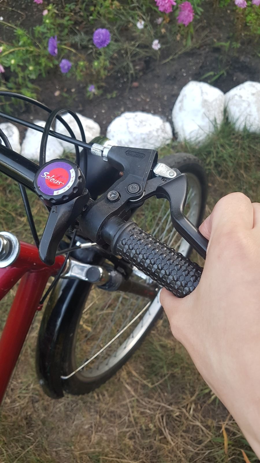

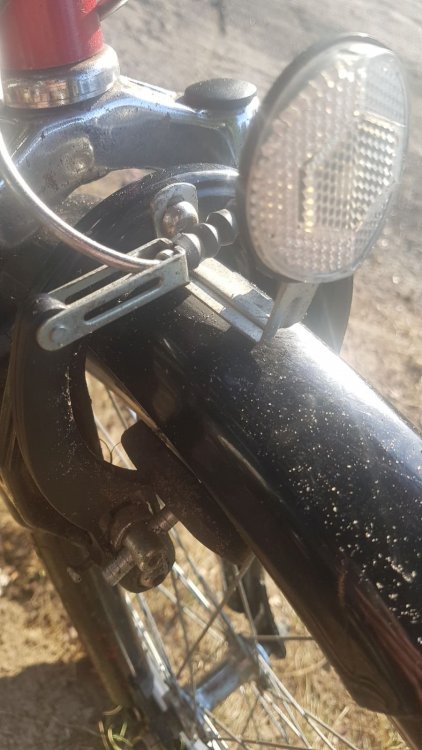

Yorker Napisano 23 Sierpnia 2019 Napisano 23 Sierpnia 2019 Liczę na porady, bo po latach zaczynam na nowo przygodę z rowerem. Po odkurzeniu starego górala z piwnicy, chce go doprowadzić do używalności, ale problem jest z przednim hamulcem, bo jedno ramię nie zaciska się, nie pomaga regulacja śruby ramienia, podczas zaciągania klamki zaciska się tylko lewe ramię, a prawe nie drgnie, kolejnym problemem jest linka idąca do klamki, po puszczeniu klamki nie odbija się ona do końca. Zdaję sobie sprawę z tego, że są to już wysłużone elementy, jednak czy dla laika wymiana na nowe/ konserwacja będzie prosta do wykonania czy jest to już zbyt skomplikowane? możliwe, że trzeba już wymienić linki, hamulce, klamki nie mam pojęcia ;)
Lezia Napisano 23 Sierpnia 2019 Napisano 23 Sierpnia 2019 Rozepnij linkę hamulca, sprawdź czy szczęki lekko się ruszają, czy linka nie ma oporów. Po latach nie używania roweru podejrzewam, że masz wszystko zapieczone. Najpierw spróbuj wyczyścić i przesmarować jakimś środkiem penetrującym w aerozolu np. WD40 (uważaj żeby nie siknąć na obręcz czy klocki ). Linkę sprawdź czy nie jest postrzępiona (odstające druciki).
SoloTM Napisano 23 Sierpnia 2019 Napisano 23 Sierpnia 2019 Zaczep fajki/prowadnica fajki w szczęce hamulca ociera o blaszkę mocującą błotnik, ponadto linka hamulca nie idzie łagodnym łukiem do fajki. Dodatkowo trzeba poluzować minimalnie śrubę mocującą tę szczękę, która nie odbija ( a najlepiej zdjąć obie szczęki i oczyścić i nasmarować piwoty ) Plus przegląd linek-pancerza czy są całe oraz czy sprężyny w ramionach hamulca działają - czy powodują odbijanie szczęk.
seraph Napisano 23 Sierpnia 2019 Napisano 23 Sierpnia 2019 A ja może zabrzmię jak "typowy mechanik", ale powiem, że plastikowe hamulce z klockami mocowanymi w ten sposób (niegwintowany zaciskany trzpień) to jest dziadostwo jakich mało i weź to wywal. Komplet najprostszych hamulców V-brake w "ludzkim" standardzie to koszt poniżej 30 zł. Do tego nowe linki i pancerze za parę zł. Imbus 6 mm, jakieś nożyce do cięcia linek/pancerzy, trochę chęci i internetu i nie dość, że będzie to hamować o niebo lepiej niż to co masz to regulacja zajmuje dosłownie chwile.
