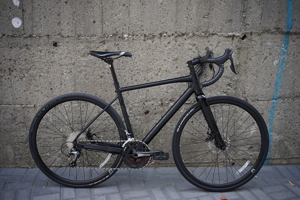

Lukasz31 Napisano 30 Sierpnia 2019 Autor Napisano 30 Sierpnia 2019 Jeszcze takie jedno moje spostrzeżenie oglądając na zdjęciach rower który jutro być może stanie się moją własnością. Jaka może być przyczyna że ma założone dwie różne opony ? Wiem,może szukam dziury w całym ale jednak mnie to zaciekawiło,bo fabrycznie raczej wkładają dwie identyczne opony... Zdjęcie roweru który oglądał. Sprzedawca powiedział że jest całkowicie nowy i bez żadnych wad, o ile dwie różne opony można uznać za wadę...
Lukasz31 Napisano 30 Sierpnia 2019 Autor Napisano 30 Sierpnia 2019 900 zł taniej od ceny katalogowej. Ale czy to ma wpływ że rower może się różnić od oryginału ?
Quell Napisano 30 Sierpnia 2019 Napisano 30 Sierpnia 2019 Teraz, Lukasz31 napisał: o ile dwie różne opony można uznać za wadę... To nie jest wada,ale w tym przypadku to trochę mieszanie bez sensu. Akurat z reguły daje się bardziej agresywny bieżnik na przód,dla trakcji,tu mamy chyba exposure,czyli bardzo mały opór,dziwacznie. Z rego co widzę,normalnie powinno być 2x g one
polmaj Napisano 30 Sierpnia 2019 Napisano 30 Sierpnia 2019 rama wyglada na nowa , naped tez ,jezeli kupujesz go w sklepie i dostajesz normalna gwarancje to nie ma sie czym przejmowac Teraz, Quell napisał: To nie jest wada,ale w tym przypadku to trochę mieszanie bez sensu. Akurat z reguły daje się bardziej agresywny bieżnik na przód,dla trakcji,tu mamy chyba exposure,czyli bardzo mały opór,dziwacznie. moze przelozyc po zakupie
Lukasz31 Napisano 30 Sierpnia 2019 Autor Napisano 30 Sierpnia 2019 No ale fabryka tak wypuszcza rower czy w samym sklepie coś mieszają z oponami ? Tak jest to sklep i normalna 24 miesięczna gwarancja.
pp516 Napisano 30 Sierpnia 2019 Napisano 30 Sierpnia 2019 Często zakładane są inne opony na życzenie klienta, nic nietypowego. Zresztą te Gestalty są dostarczane albo z oponami Schwalbe G-one albo WTB, nie ma reguły. Możesz poprosić w razie czego sprzedawcę, żeby założył takie same na przód i tył.
