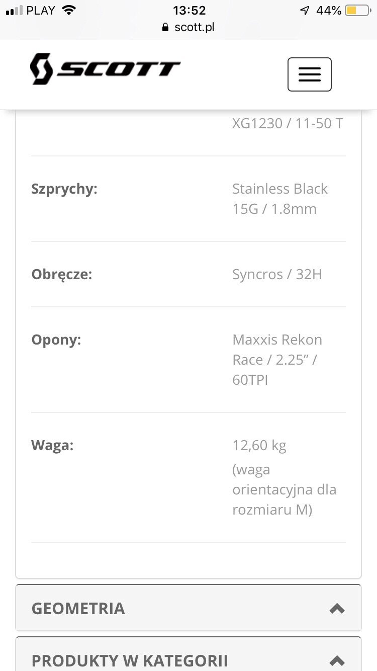

Bruno824 Napisano 20 Sierpnia 2019 Napisano 20 Sierpnia 2019 Cześć. Posiadam rower MTB Scott Scale 980 z 2019r. Planuje przejść na system bezdetkowy. Czy to się uda zrobić na tych komponentach, które obecnie posiadam? Są to obręcze synrocs i opony maxxis rekon race. Czy niezbędna jest wymiana ?
Alsew Napisano 20 Sierpnia 2019 Napisano 20 Sierpnia 2019 A te opony i obręcze są Tubeless Ready? Pytam bo z tego co widzę wg Maxxisa te opony mają 120tpi a wg Scotta 60tpi, obręcze w takim rowerze z 2019 roku to już raczej powinny być jak należy.

Bruno824 Napisano 20 Sierpnia 2019 Autor Napisano 20 Sierpnia 2019 13 minut temu, dran2 napisał: Oczywiście że powinny, ale jakby były to by się chwalili. Scott to marka premium, obręcze TR dopiero od 6.5k się zaczynają. Już Trek mniej dziaduje. Sam kiedyś eksperymentowałem z Ghetto w Scottowskich obręczach nie-TR. Działały z OEMowymi Schwalbe, ale z Hutchinsonami już nie. IMO loteria Czyli pewności nie ma? Pozostaje mi próbować i albo wyjdzie albo nie?
