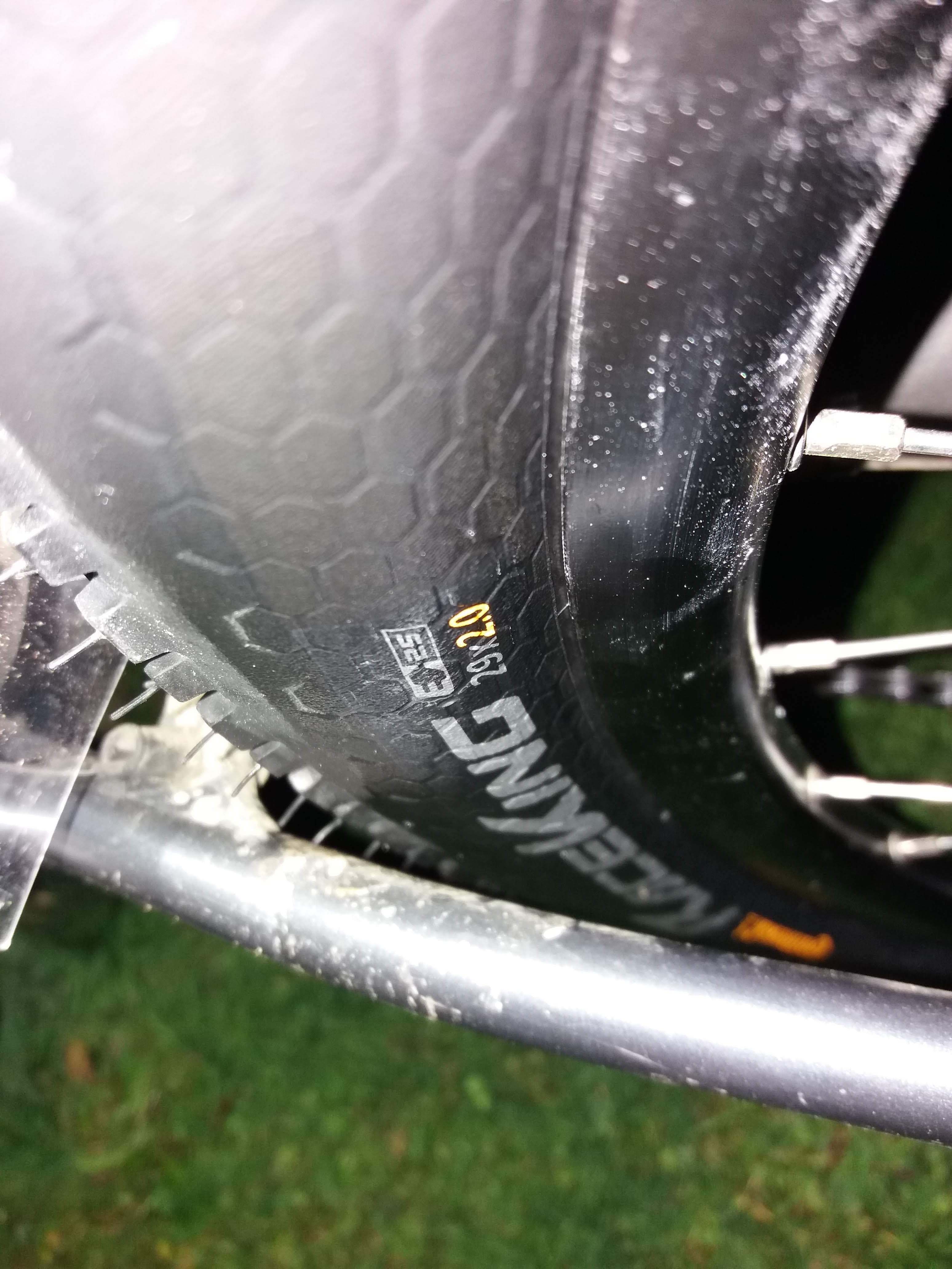

chudzinki Napisano 19 Sierpnia 2019 Napisano 19 Sierpnia 2019 Teraz, Dante79 napisał: i chciałbym zmienić na szersze np 2.1 czy da radę? Do soboty mogę dać znać czy wejdzie Race King 29 x 2.0, ale tak pisałem do modelu z 2015 r.

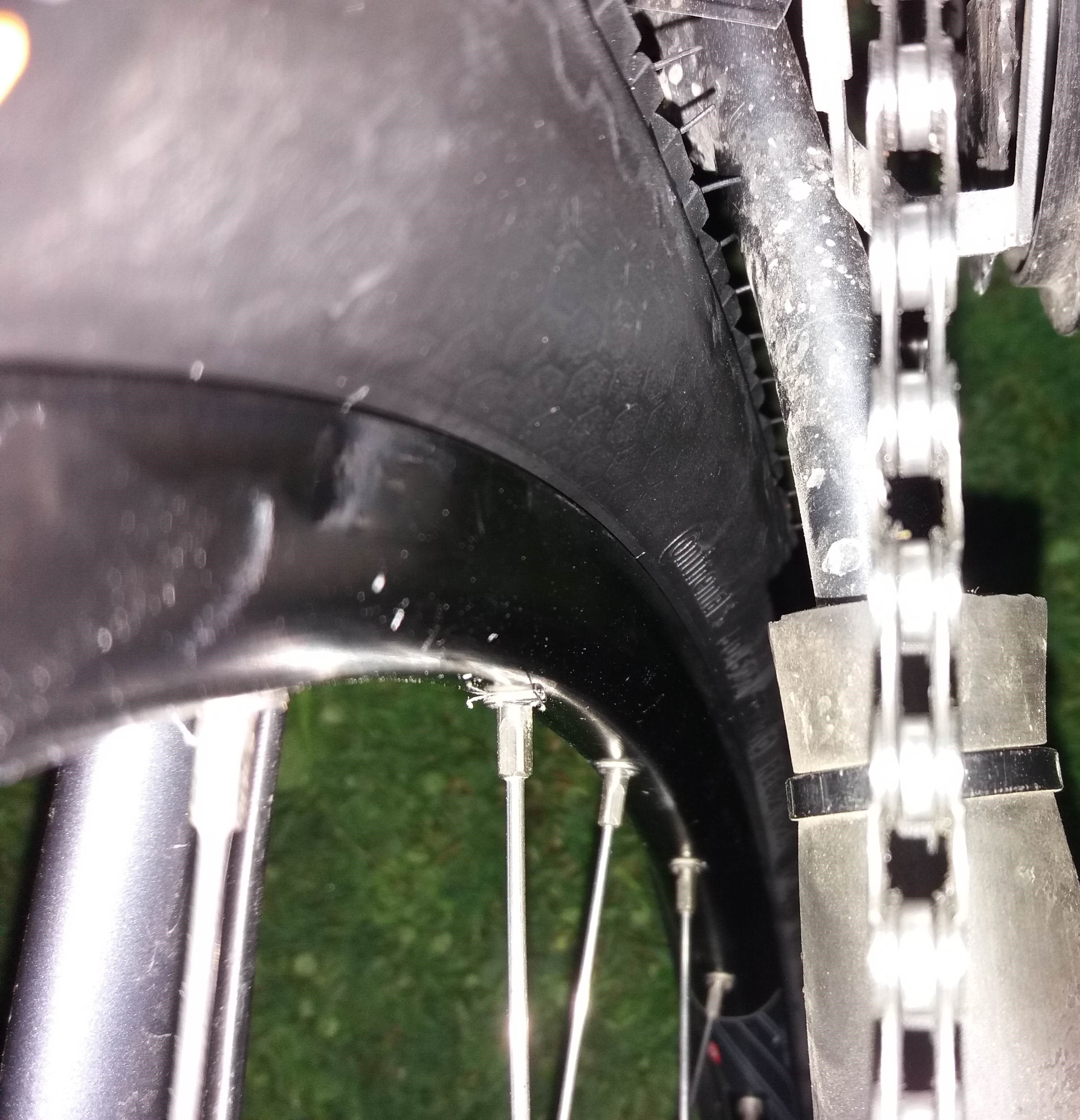

chudzinki Napisano 22 Sierpnia 2019 Napisano 22 Sierpnia 2019 W dniu 19.08.2019 o 13:26, Dante79 napisał: i chciałbym zmienić na szersze np 2.1 czy da radę? W dniu 19.08.2019 o 13:49, chudzinki napisał: Do soboty mogę dać znać czy wejdzie Race King 29 x 2.0, ale tak pisałem do modelu z 2015 r. Wszedł z małym zapasem! . Próbuję dodać drugą stronę, ale niby za duży plik, a wg kB się mieści... Race Kingi mają ten plus dla mnie, że klocki boczne są minimalnie schowane w zarysie opony w przeciwieństwie do Smart Sama.
Kolmark Napisano 22 Sierpnia 2019 Napisano 22 Sierpnia 2019 Wejść weszła, ale trochę błota i będzie szlif ramy na wysoki połysk.

chudzinki Napisano 26 Sierpnia 2019 Napisano 26 Sierpnia 2019 W dniu 19.08.2019 o 13:37, chudzinki napisał: Do modelu z 2015 r. Smart Sam 29 x 2.1 wchodzi na STYK! W dniu 22.08.2019 o 10:12, chudzinki napisał: W dniu 19.08.2019 o 13:49, chudzinki napisał: Do soboty mogę dać znać czy wejdzie Race King 29 x 2.0, ale tak pisałem do modelu z 2015 r. Wszedł z małym zapasem! . Na przodzie SS 2.1, na tyle RK 2.0 i idzie jak czołg tylko błotniki za wąskie, ale to się wytnie .
