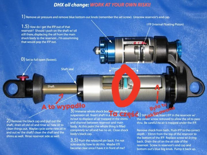

Mam problem tego typu, że tłumienie odbicia działa tak jakby było cały czas odkręcone na najszybsze, mimo tego że jest ustawione na najwolniejsze.
Przed całą sytuacją coś stukało w środku lecz ja to zlekceważyłem, potem przestało stukać i jakby tłumik w ogóle nie działał, gdy chciałem go odkręcić z roweru to iglica po prostu wypadła , więc rozkręciłem go całkiem, ten pierścień który powinien być przykręcony do iglicy był zaklinowany w środku, wyciągnąłem go, wszystko wyczyściłem, zalałem nowym olejem (motul fork oil 10w), złożyłem do kupy i znów ta sama sytuacja, lecz tym razem iglica nie wypada.
Może ktoś miał taki problem i wie jak go rozwiązać?

Nie wiem co rozumiesz pod pojęciem iglica czy "pierścień przykręcony do iglicy".
Trzeba damper rozebrać i sprawdzić shimstack bo zwyczajnie jakiś szim mógł pęknąć. Opis nie pozwala postawić żadnej diagnozy, zdjęc też nie ma, nie wiem nawet czy go poprawnie zalałeś i odpowietrzyłeś.
Przepraszam ale nie znam się do końca na tych poprawnych nazwach poszczególnych elementów, a co do shimów to wszystkie były ok.
Możliwe że jak składałem to miałem pokrętło regulacji odbicia na najwolniejsze i myślę że to może dlatego tak jest.
Czyli odkręcił się tłoczek z shimstackiem, trzeba wiec zobaczyć czy wszystko tam jest prawidłowo złożone (kolejność szimów ma duże znaczenie) oraz w jakim stanie jest sam tłoczek oraz ślizg (ta niebieska opaska).
Jak odpowietrzyłeś damper? Ustawiałeś tłoczek ifp?

Tłoczek i ślizg były w dobrym stanie, a jeśli chodzi ustawienie tłoczka ifp to ustawiłem go 38mm od góry zbiorniczka (długość dampera to 241mm).
Pożyczyłem od kolegi pompkę do amortyzatorów (sam takowej nie posiadam) w celu sprawdzenia ciśnienia ponieważ sam go nie pompowałem i chciałem skontrolować ile pan w serwisie mi tam napompował (mówił że 150psi) aczkolwiek to jest taki "profesjonalny" serwis że wolałem sprawdzić i było niecałe 80psi więc napompowałem 150 i jest dużo lepiej ale nie tak jak było przedtem.
Komora w której powinno być to 150 psi jest bardzo mała i w momencie połączenia jej z pompką część powietrza czyli około połowa przeleciała z powrotem do pompki dlatego było niższe ciśnienie.
