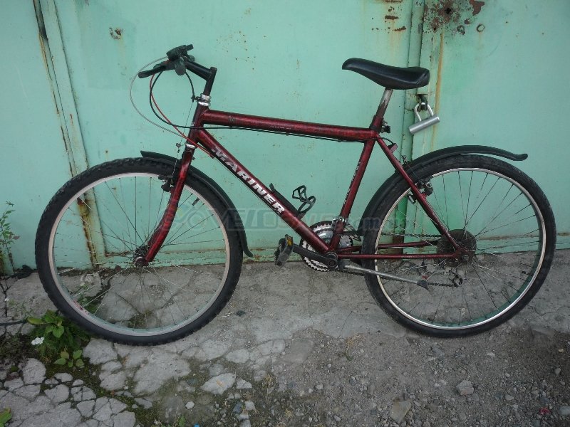

PawelW84 Napisano 16 Sierpnia 2019 Autor Napisano 16 Sierpnia 2019 3 godziny temu, kamilmozej napisał: A ten przywrócony do życia rower to co to za rower i jaki rozmiar ramy? To się kiedyś nazywało MTB Mariner, niestety wymiary będę mógł sprawdzic dopiero za 2 tygodnie, nawet jakieś foto poglądowe cykne Zasadniczo identyczny jak znaleziony w sieci
kamilmozej Napisano 23 Sierpnia 2019 Napisano 23 Sierpnia 2019 Ten ze zdjęcia z sieci to jakaś malutka rama na oko z 18''. Przy wzroście 190cm zabrakło by wysuwanej sztycy żeby nie kulić nóg.

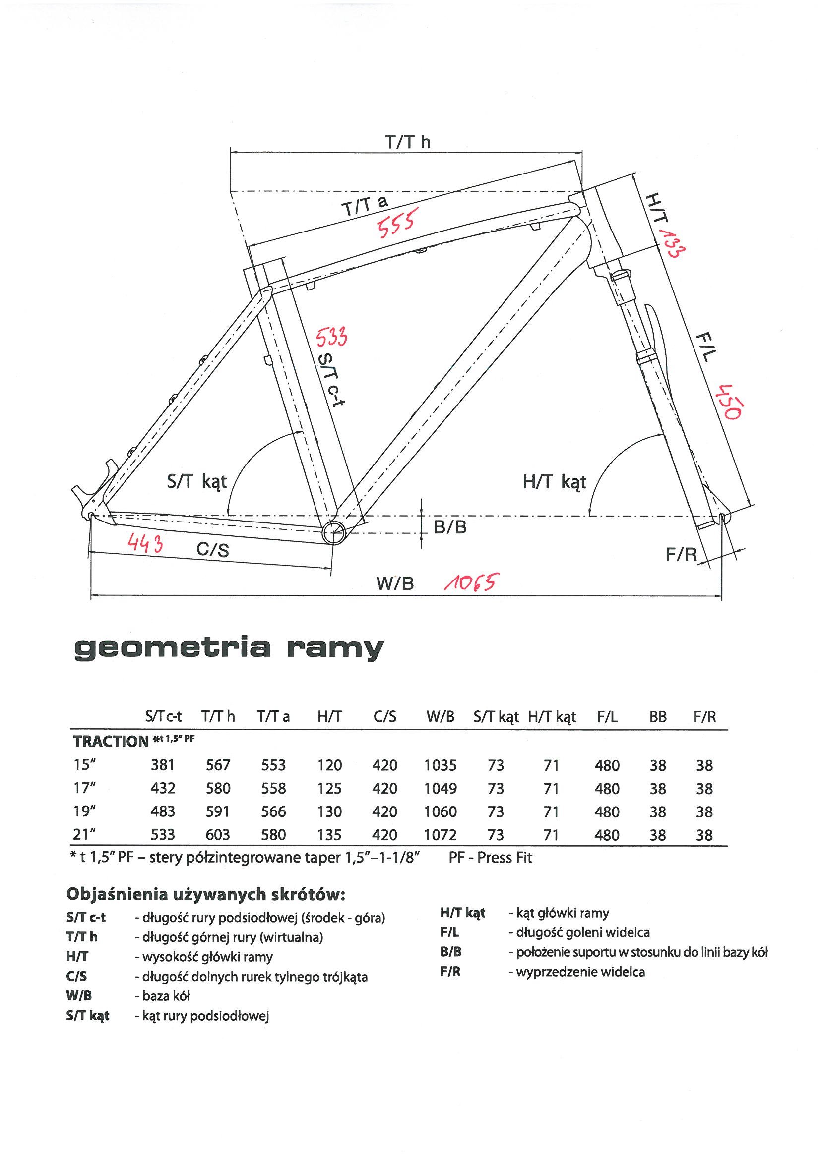

PawelW84 Napisano 30 Sierpnia 2019 Autor Napisano 30 Sierpnia 2019 Rama zmierzona. Wychodzi że to 21" Poniżej pomiary. Wieczorem wrzucę zdjęcie roweru
