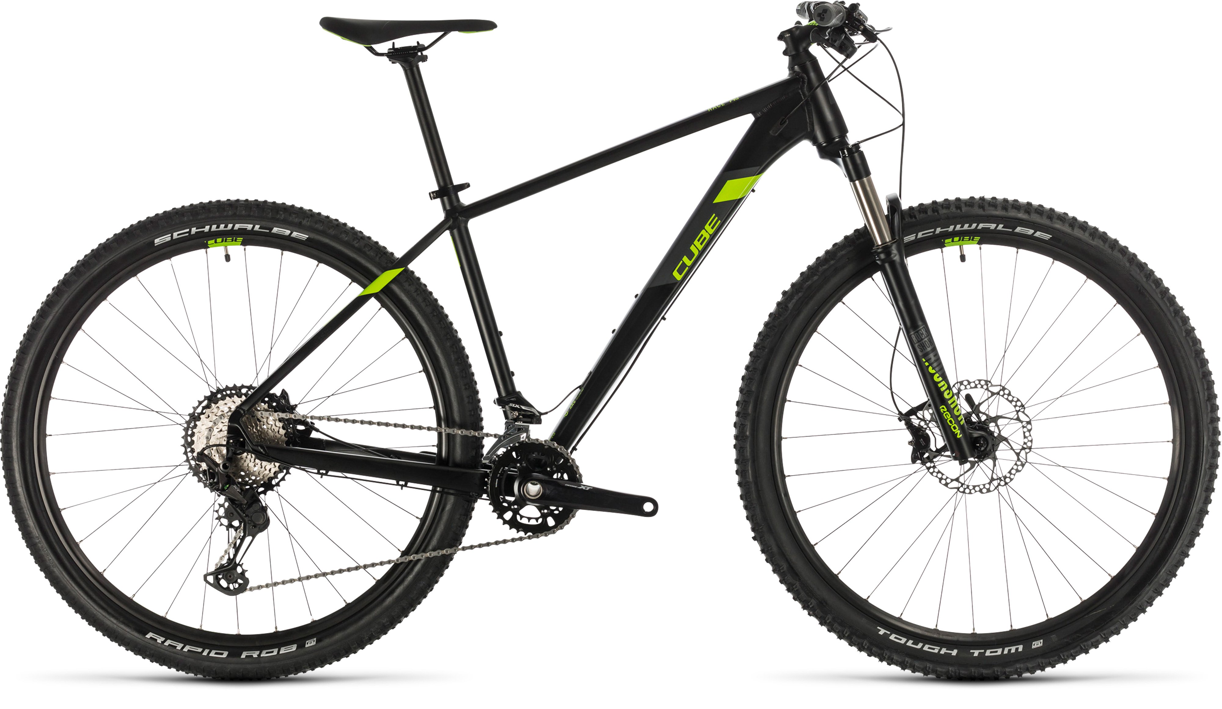

bazzz Napisano 15 Sierpnia 2019 Udostępnij Napisano 15 Sierpnia 2019 (edytowane) Pojawiła się pełna kolekcja MTB Cube na rok 2020. Wszystkie modele od ACID w górę mają napędy 12-rzędowe. Co ciekawe prawie nie ma modeli z korbą 2-rzędową. Chyba tylko poza np. Cube Race One. Mam w swoim rowerze napęd 2x11. Czy jest sens " iść z duchem czasu" i wymienić napęd na 12-rzędowy? Czy ta dodatkowa zębatka w kasecie mi się przyda? Czy pozostanie głównie ozdobą? Oczywiście pozostanę przy korbie 2-rzędowej. Rower służy mi do "wszystkiego". Taki "uniwersal". Edytowane 15 Sierpnia 2019 przez bazzz Cytuj Odnośnik do komentarza Udostępnij na innych stronach More sharing options...
Sabarolus Napisano 15 Sierpnia 2019 Udostępnij Napisano 15 Sierpnia 2019 Osobiście nie widzę sensu w napędzie 2x12... 2x11 ma na tyle szeroki zakres, że pokryje chyba wszystkie oczekiwania. 2x12 dołoży wagi oraz kosztów eksploatacji. Jeżeli już to warto przejść na 1x12. 2 Cytuj Odnośnik do komentarza Udostępnij na innych stronach More sharing options...
Galvatron Napisano 15 Sierpnia 2019 Udostępnij Napisano 15 Sierpnia 2019 W wypadku Shimano 1x12 bez problemu zastąpi 2x11: 26x40 = 0,65 32x51 = 0,63 36x11 = 3,27 32x10 = 3,2 Taka przesiadka ma sens, bo uzyskujesz ten sam zakres przełożeń, a odpada druga manetka. 1 Cytuj Odnośnik do komentarza Udostępnij na innych stronach More sharing options...
some1 Napisano 15 Sierpnia 2019 Udostępnij Napisano 15 Sierpnia 2019 Nowe Shimano ma wariant 2x12, ale wtedy kaseta z tyłu to 10-45, przerzutka nie obsłuży 10-51. Raczej ciekawostka, dla osób które chcą mieć jeszcze większy zakres niż 1x albo gęstsze stopniowanie. 3 godziny temu, bazzz napisał: Czy jest sens " iść z duchem czasu" i wymienić napęd na 12-rzędowy? Nie założysz kaset Shimano 12x bez zmiany bębenka w piaście. 1 Cytuj Odnośnik do komentarza Udostępnij na innych stronach More sharing options...
Galvatron Napisano 15 Sierpnia 2019 Udostępnij Napisano 15 Sierpnia 2019 12-rzędowe kasety Shimano wymagają bębenka micro spline, który nie jest dostępny dla wszystkich piast (trzeba mieć na niego licencję, którą mają tylko niektórzy producenci, np. DT Swiss, Industry Nine, Mavic). 1 Cytuj Odnośnik do komentarza Udostępnij na innych stronach More sharing options...
