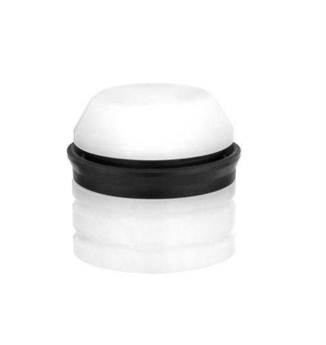

Kavoo Napisano 14 Sierpnia 2019 Autor Napisano 14 Sierpnia 2019 Chodzi o ten biały tłoczek w komorze powietrznej? No jest na nim czarny o ring ale jeżeli go zdejmę to jak się będzie uszczelniać komora powietrzna? Cytuj
ACTIVIA Napisano 14 Sierpnia 2019 Napisano 14 Sierpnia 2019 No i sam sobie odpowiedziałeś na swój problem. Tam musisz dać uszczelkę v-ring Cytuj
Kavoo Napisano 15 Sierpnia 2019 Autor Napisano 15 Sierpnia 2019 (edytowane) Tyle że w tym momencie mam identycznie jak na zdjęciu... więc jaką uszczelkę powinienem kupić? Edytowane 21 Sierpnia 2019 przez sznib Nie cytujemy posta poprzedzającego w całości. Cytuj
ACTIVIA Napisano 15 Sierpnia 2019 Napisano 15 Sierpnia 2019 2 godziny temu, Kavoo napisał: Tyle że w tym momencie mam identycznie jak na zdjęciu... więc jaką uszczelkę powinienem kupić? Na zdjęciu jest V-ring czyli fabryczna uszczelka a nie oring. Pisałeś wcześniej o zacinaniu a parę lat temu przez jednego forumowicza z innego forum zaczęło się z montażem oringa zamiast V-ringa ze względu tego że te V-ringi nie były super dopracowane, Problem potem się zaczął w tym że amorki się zacinały początkowo Powiedz mi jeszcze czy ty go kupiłeś używkę czy masz go od nowości, bo jeśli używkę to mogła byś kombinacja uszczelki w tłumiku co też ci spowoduje zacinkę Cytuj

Fonika Napisano 21 Sierpnia 2019 Napisano 21 Sierpnia 2019 (edytowane) Ehh przestań ludzi straszyć, przecież trzymanie ciśnienia nie ma nic do oleju, tam mógłby być sam smar a i tak powinno działać, to ma tylko poprawić rozruch żeby się tak nie zaklejało :). A silkolene super się do tego nadaje akurat bo nie powoduje zacinania, a fox float fluid jest lepszy bo jeszcze bardziej lepki. Akurat u mnie reklamacje ze schodzącym ciśnieniem mogę na palcach jednej ręki policzyć więc chyba coś jest u Ciebie nie tak skoro tak schodzi i jeszcze obwiniasz o to dobry olej... Ten tłoczek jest za mały względem lagi przez co się przekrzywia, a rowek w tłoczku za duży co wymusza taką dużą uszczelke która się może mocno odkształcać i to jest przyczyną problemów niektórych ludzi ze schodzącym ciśnieniem, szczególnie jak ktoś skacze duże rzeczy/jest ciężki/ostro jeździ bo w takich sytuacjach amortyzator pracuje przód/tył i na boki bo nie jest idealnie sztywny i wtedy najczęściej dochodzi do przepuszczania ciśnienia. Trzeba zmienić tłoczek i uszczelkę. Edytowane 21 Sierpnia 2019 przez Fonika Cytuj
