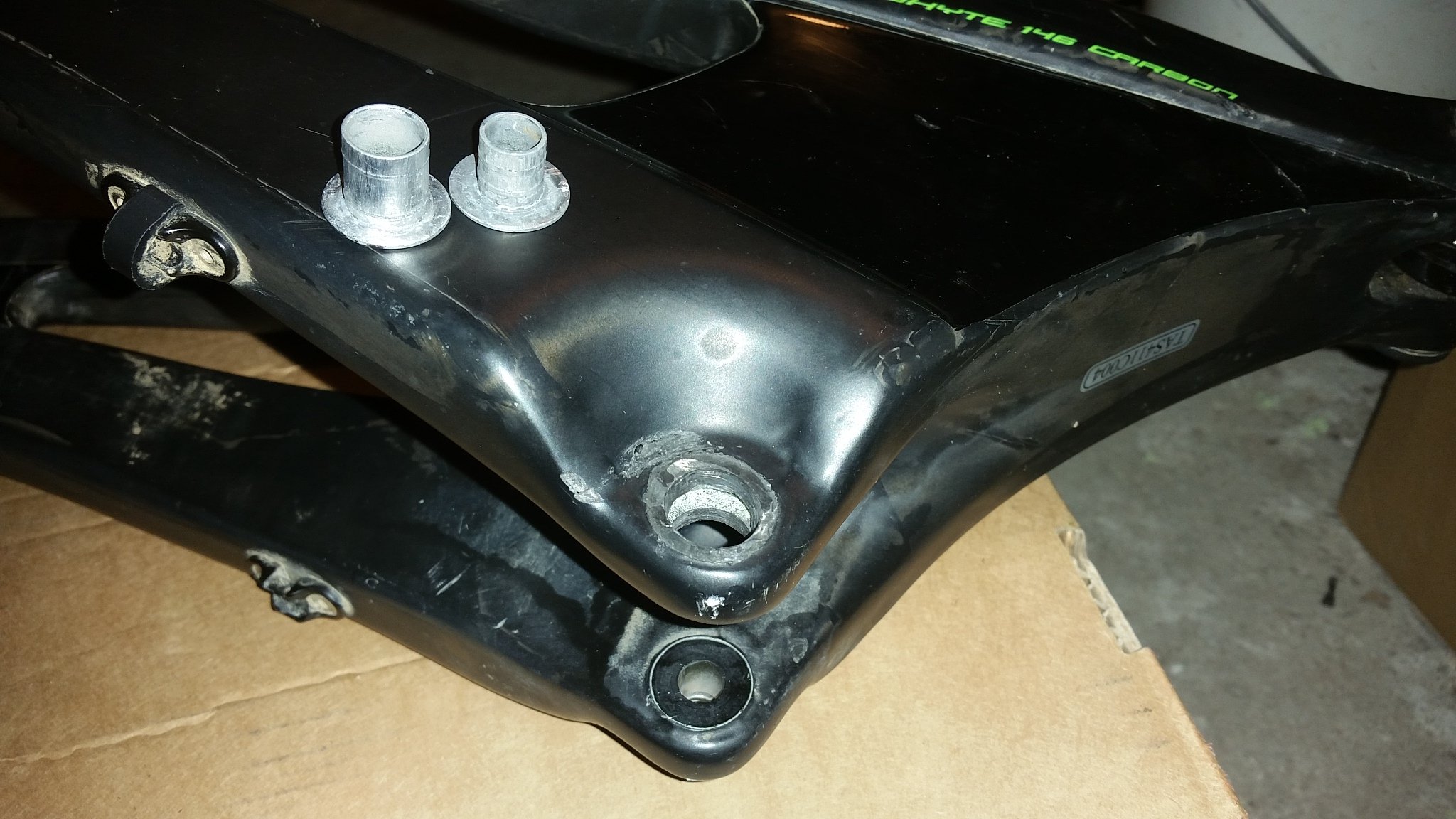

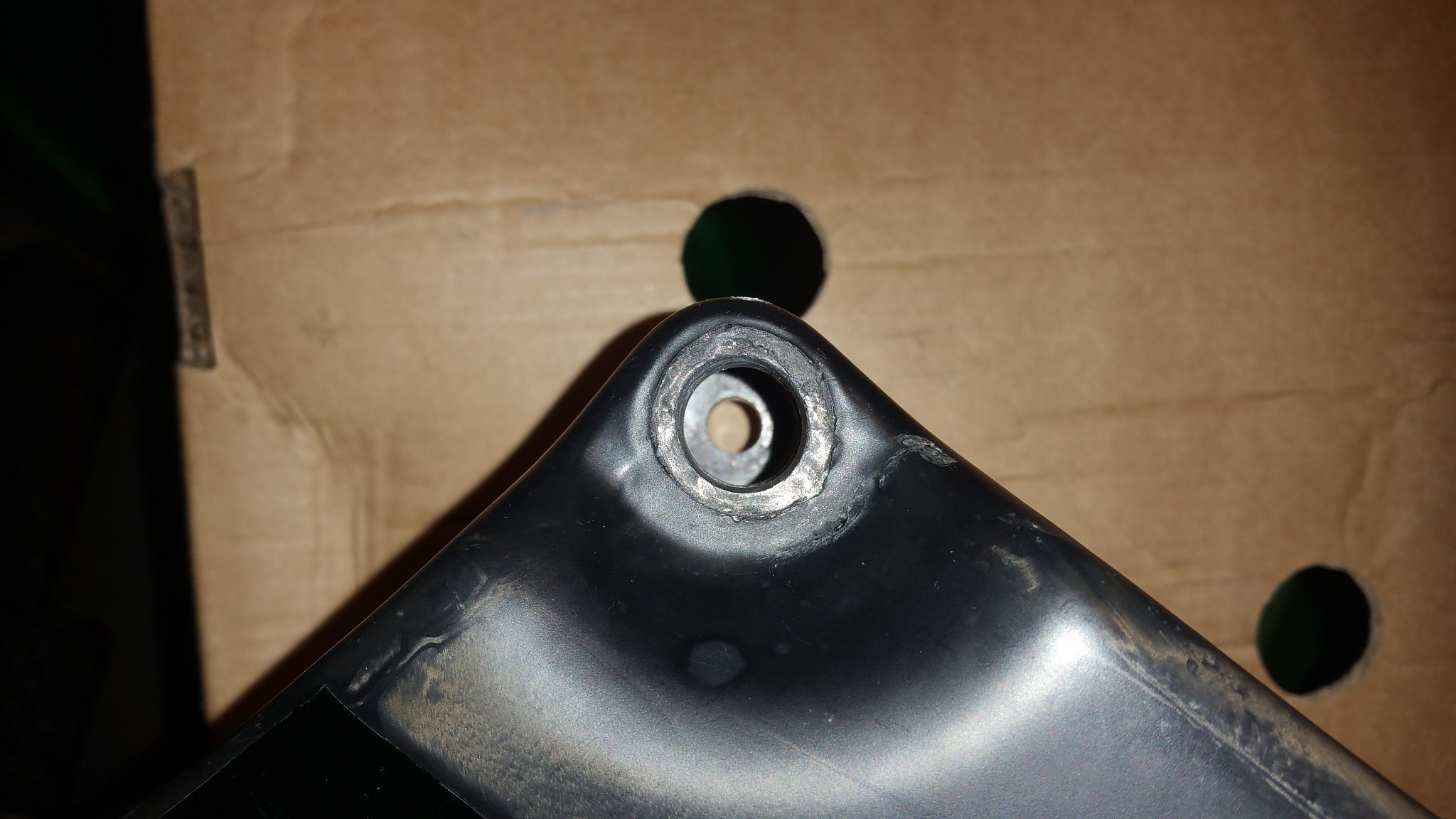

Kuba95 Napisano 12 Sierpnia 2019 Napisano 12 Sierpnia 2019 Witam Poluzowała mi się tuleja w wahaczu. Trochę na tym pojeździłem i gniazdo się wytarło jak na zdjęciu. Wklejać tą tuleje? Jak tak to jaki klej polecacie?
Dokumosa Napisano 12 Sierpnia 2019 Napisano 12 Sierpnia 2019 Jak chcesz mieć pewność to oddaj do manufaktury specjalizującej się w.naprawie ram węglowych - będziesz miał praktycznie stan fabryczny.
Kuba95 Napisano 12 Sierpnia 2019 Autor Napisano 12 Sierpnia 2019 Tylko że specjalista najprawdopodobniej też to wklei po prostu. Jak bym się zdecydował samodzielnie to kleić, to jaki klej epoksydowy wybrać?
Dokumosa Napisano 12 Sierpnia 2019 Napisano 12 Sierpnia 2019 Specjalista to wklei ale na taki epoksyd jak był stosowany przy laminowaniu maty węglowej. Samemu to będzie loteria czy połączy się z tym pod spodem czy będzie się szybko rozwarstwiać. Te manufaktury potrafią odbudować ramę ze zmiażdżoną rurą do stanu takiego, że nic nie widać - nawet malowanie potrafią przywrócić.
