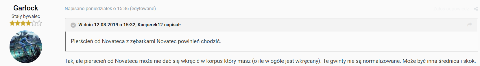

"Ruskim kluczem" wszystko da się zdemontować. Zwłaszcza jak piasta jest aluminiowa.:D
Z tym narzędzie to będzie problem bo ten pierścień zębaty jest 37T a klucze są pod 27T lub 33T.

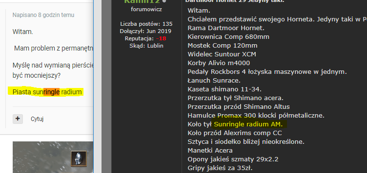

Będzie hajs będą i nowe koła na razie hajsu nie ma więc chce naprawić tą tylną piastą co mam.
Opony tylko przednia maxxis za darmo jakaś krzywa a te tylna kenda prosta.
Napęd to chińskie korby już płyną.
O mojej piaście w google nic nie ma.

Kupić pierścień 27T czy 33T?
Ten który jest przeznaczony do pracy z zapadkami które chcesz włożyć. Zapadka do pierścienia 27-zębnego niekoniecznie będzie dobrze pracowała z 33-zębnym i na odwrót.

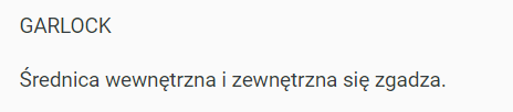

Teraz problem jest taki, że pierścień ma średnice 38mm a od Novateca mają 36 lub 45 i jest duży zgrzyt jak to zamontować.
Skok gwintu, wysokość, wszystko się zgadza oprucz średnicy.

No przecież pisałem:
to żeś odpisał:
To w końcu zgadza się czy nie?
