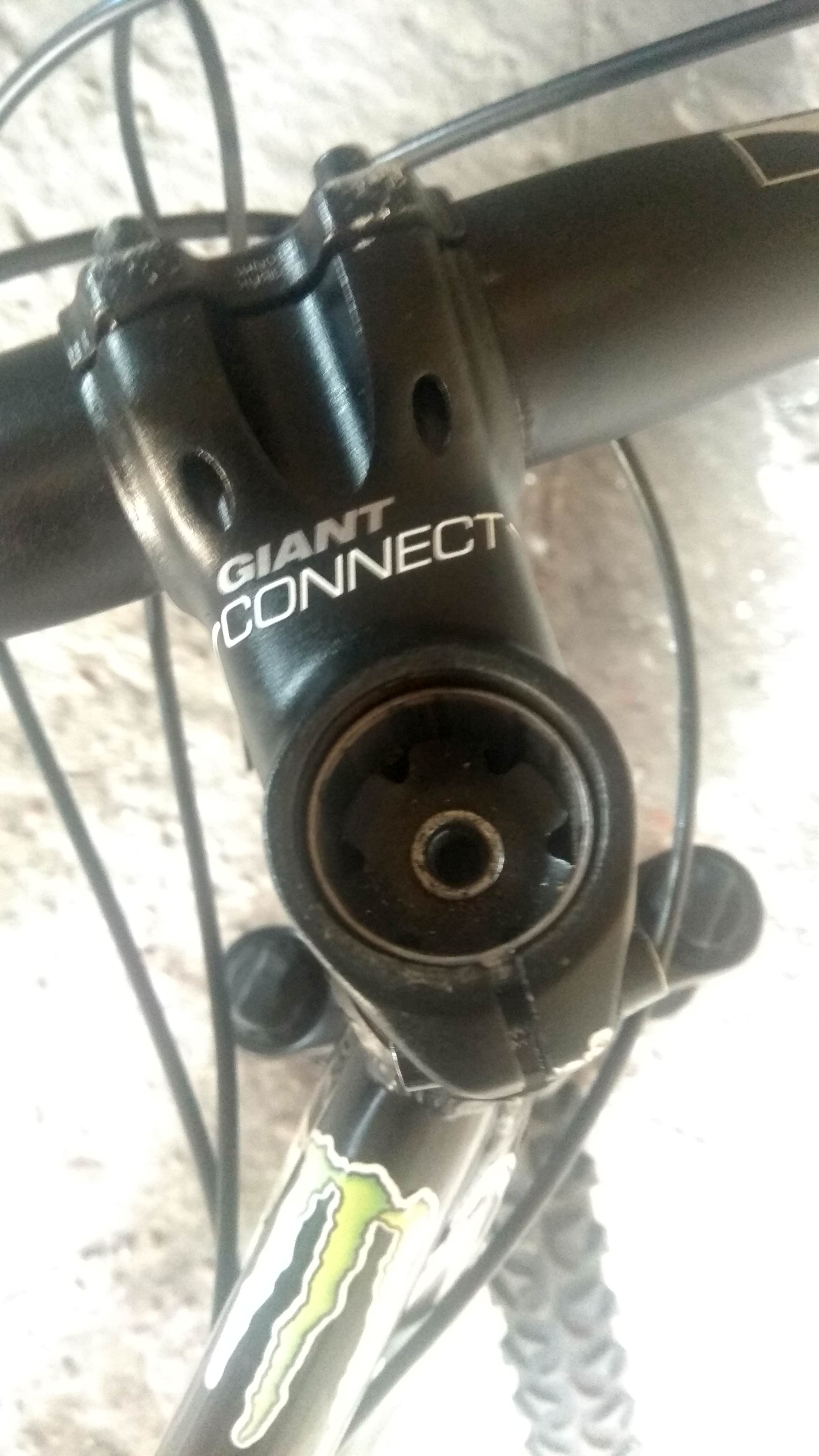

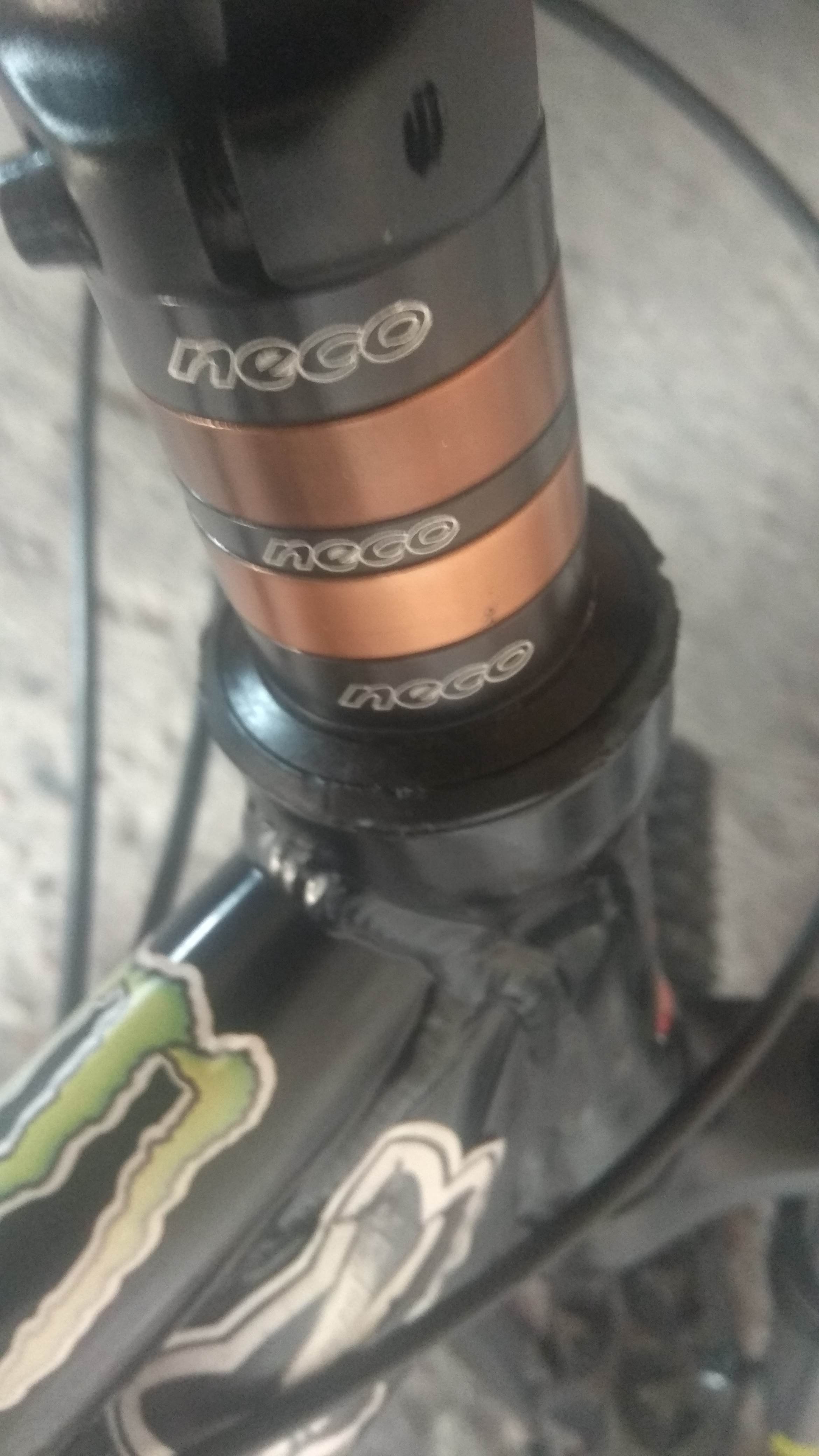

Mod Team bogus Napisano 12 Sierpnia 2019 Mod Team Udostępnij Napisano 12 Sierpnia 2019 (edytowane) Proponuję żebyś zrobił zdjęcie z odkręconym kapslem, ewentualnie dodatkowe foto z profilu główki ramy, podkładek i mostka. Może wtedy coś nam zaświta. Edytowane 12 Sierpnia 2019 przez bogus92 Cytuj Odnośnik do komentarza Udostępnij na innych stronach More sharing options...
Lgwg Napisano 12 Sierpnia 2019 Autor Udostępnij Napisano 12 Sierpnia 2019 Okej zrobię jutro Cytuj Odnośnik do komentarza Udostępnij na innych stronach More sharing options...
Lgwg Napisano 13 Sierpnia 2019 Autor Udostępnij Napisano 13 Sierpnia 2019 Cytuj Odnośnik do komentarza Udostępnij na innych stronach More sharing options...
Blueforce Napisano 13 Sierpnia 2019 Udostępnij Napisano 13 Sierpnia 2019 (edytowane) Za mała przerwa, utnij rurę sterową 5 mm albo dołóż 10. podkładkę( sic!). Edytowane 13 Sierpnia 2019 przez Blueforce Cytuj Odnośnik do komentarza Udostępnij na innych stronach More sharing options...
Mod Team bogus Napisano 13 Sierpnia 2019 Mod Team Udostępnij Napisano 13 Sierpnia 2019 Myślę, że nawet 3 mm wystarczą. Pytanie z innej beczki: dlaczego masz aż tyle podkładek pod mostkiem? Chcesz mieć aż tak wyprostowaną pozycję? Cytuj Odnośnik do komentarza Udostępnij na innych stronach More sharing options...
Lgwg Napisano 13 Sierpnia 2019 Autor Udostępnij Napisano 13 Sierpnia 2019 Teraz, Blueforce napisał: Za mała przerwa, utnij rurę sterową 5 mm albo dołóż 10. podkładkę( sic!). Wydaje ci sie Teraz, bogus92 napisał: Chcesz mieć aż tak wyprostowaną pozycję? Tak A więc jakieś pomysły? Cytuj Odnośnik do komentarza Udostępnij na innych stronach More sharing options...
Blueforce Napisano 13 Sierpnia 2019 Udostępnij Napisano 13 Sierpnia 2019 Cytat Wiem jak to robić tylko że nawet jak dokręce na max śrubę na górze to i tak są luźne podkładki... Za mała przerwa, utnij rurę sterową 5 mm albo dołóż 10. podkładkę( sic!). Wydaje ci sie Nie chcesz słuchać porad to nie, Twój problem. Cytuj Odnośnik do komentarza Udostępnij na innych stronach More sharing options...
cyganos Napisano 13 Sierpnia 2019 Udostępnij Napisano 13 Sierpnia 2019 1 godzinę temu, Lgwg napisał: za mało podkładek, ja dołożyłbym co najmniej trzy Cytuj Odnośnik do komentarza Udostępnij na innych stronach More sharing options...
Lgwg Napisano 13 Sierpnia 2019 Autor Udostępnij Napisano 13 Sierpnia 2019 Dokręcone podkładki się nie ruszają problem się zmniejszył ale nadal trochę pozostał Cytuj Odnośnik do komentarza Udostępnij na innych stronach More sharing options...
