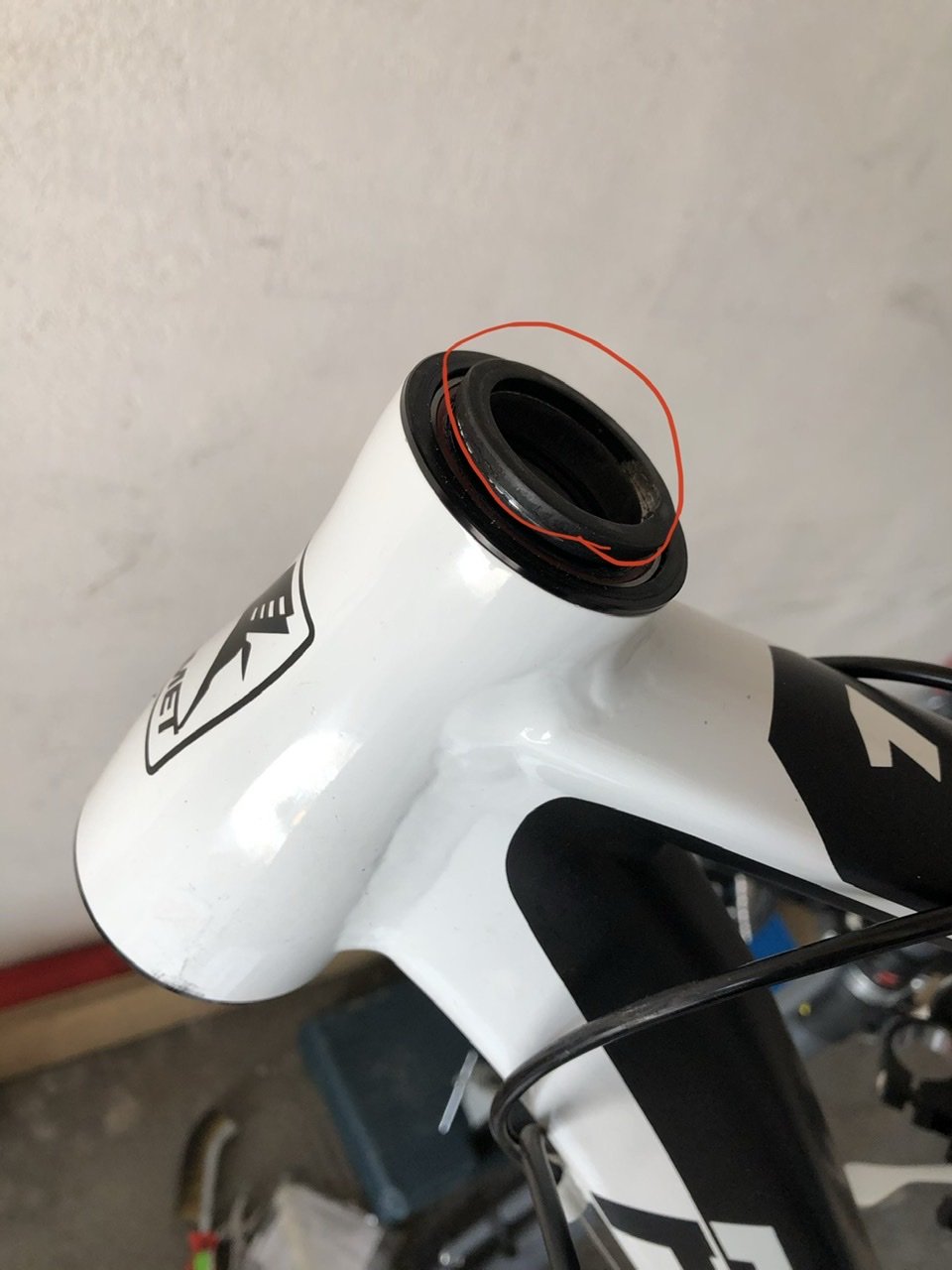

dry3333 Napisano 10 Sierpnia 2019 Autor Napisano 10 Sierpnia 2019 Zastanawia mnie jedna rzecz: między pierścieniem z rozcięciem (który wchodzi między główkę widelca i łożysko), a pokrywką sterów (top cap) znajdujes się jeszcze dodatkowy pierścień - wyglada jak podkładka dystansowa. Wiecie, czy w innych sterach ona występuje?
rzymo Napisano 10 Sierpnia 2019 Napisano 10 Sierpnia 2019 Dodatkowa podkładka to raczej rzadziej spotykane rozwiązanie, ale tak - zdarzają się modele sterów z taką podkładką.

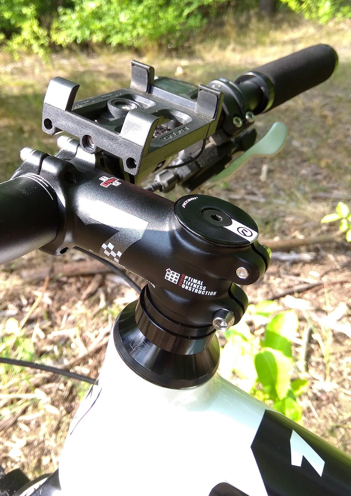

Pietern Napisano 10 Sierpnia 2019 Napisano 10 Sierpnia 2019 Wygląda to na Rometa Mustanga, malowanie ma zupełnie jak mój (2017r). Ja mam inne stery. Też VP, ale półzintegrowane. Jedno co mi przeszkadza, to brak jakiegoś uszczelnienia i dolne łożysko jest zawsze solidnie zaświnione.
dry3333 Napisano 10 Sierpnia 2019 Autor Napisano 10 Sierpnia 2019 @pietrin bo to jest romet mustang 1 z 2017, ale z oryginału to zostały mi tylko stery i ramą (którą jesienią dam do malowania) Jesteś pewny, że masz stery polzintegrowane? Na początku też tak myślałem, ale sprawdziłem oznaczenie sterów (są zintegrowane), a poza tym łożyska wyszły bez najmniejszego problemu. Zastanawiałem się nad tym czarnym kołnierzem (w główce ramy - na gorze i na dole) - to wyglada jak właśnie miska sterów, ale (gdyby to były jednak półzintegrowane) czy wtedy łożysk nie trzeba by było wybijać (albo wyciągać ściągaczem)?
Dokumosa Napisano 10 Sierpnia 2019 Napisano 10 Sierpnia 2019 Toto białe na zdjęciu ma stery półzintegrowane. Odnośnie syfu na dolnym łożysku to można kupić bieżnię widelca z uszczelką wargową (np. od sterów cane creek 40 series).
Pietern Napisano 11 Sierpnia 2019 Napisano 11 Sierpnia 2019 15 godzin temu, Dokumosa napisał: stery półzintegrowane. No właśnie, cały czas tak myślałem, ale wczoraj kolega dry3333 trochę mi zamieszał, ale nie sam, tylko po społu ze specyfikacją roweru (którą mam skądś tam). W tej specyfikacji stery są ujęte jako zintegrowane. 15 godzin temu, Dokumosa napisał: Odnośnie syfu na dolnym łożysku Czyszczenie tego to chwila moment, a jakby co jednak, to łożysko u pana Kitajca kosztowało mnie 9 zł.

dry3333 Napisano 11 Sierpnia 2019 Autor Napisano 11 Sierpnia 2019 Hmm @Dokumosa Weź mi proszę wytłumacz: czy łożyska w sterach półzintegrowanych nie powinny być osadzone na wcisk (chodzi mi o to, że bez ściągacza ich nie wyjmę)? I drugie pytanie - jeżeli same łożyska są typowymi łożyskami IS (góra 41.8 x 8 x 45*, dół 52 x 7 x 45*), to teoretycznie mogę kupić stery zintegrowane, osadzić je na istniejących miskach i po sprawie?
Dokumosa Napisano 11 Sierpnia 2019 Napisano 11 Sierpnia 2019 Nie. Stery półzintegrowane charakteryzują się miskami osadzanymi na wcisk w ramie tak, że tylko kołnierz miski wystaje ponad główkę ramy. Jakie w tym łożyska producent zastosuje to jego sprawa (są też takie gdzie miska jest zintegrowana z łożyskiem np. Neco h156). Tak. Tylko możesz też kupić same łożyska i powinno być jeszcze taniej. Chyba, że pokrywa, kapsel i bieżnia widelca przestały ci się podobać.
