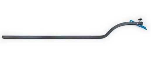

Garlock Napisano 6 Sierpnia 2019 Napisano 6 Sierpnia 2019 Teraz, TheJW napisał: Pod warunkiem, że umie się koła na szybkozamykaczach poprawnie zakładać. Niestety w większości ludzie robią to niepoprawnie, więc nie jest to zbyt miarodajna metoda. Jeśli koło jest źle założone w szybkozamykaczu to ta metoda to pokaże. Czyli jest jak najbardziej miarodajna Teraz, TheJW napisał: O pozostałych metodach nie będę nic pisał, bo chyba wymyślone na poczekaniu. Nie, ściągnięte : http://www.mytenspeeds.com/My_TenSpeeds_1/Site Contents/How_To_Do_It/FrameSetPrep_7_SimpleStraightTest.htm http://www.mytenspeeds.com/My_TenSpeeds_1/Site Contents/How_To_Do_It/FrameSetPrep_5_StringingFrameSet.htm Sprawdzone, działa. W warunkach chałupniczych całkiem nieźle zastępują to:
