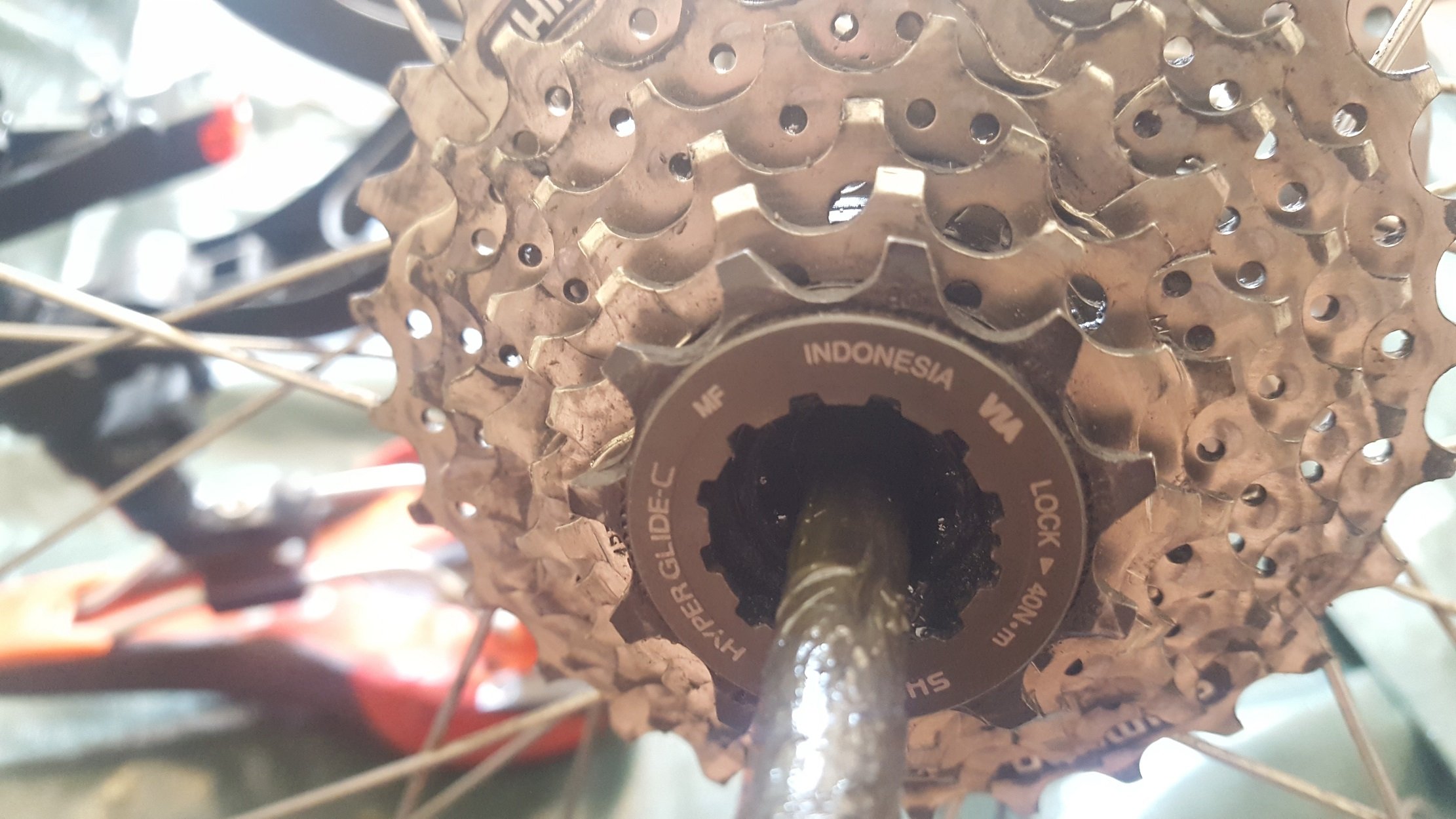

Molekpl Napisano 3 Sierpnia 2019 Napisano 3 Sierpnia 2019 Powitalni nie znalazłem więc witam forumowiczów. Mam stary rower, wczoraj zrobiłem nim 50 km i wszystko trzeszczy piszczy, przerzutka z tyłu się rozwala, ale ma spoko amortyzator, alu ramę i wg mnie b. mocne hamulce więc postanowiłem wymienić mu napęd. Obecnie jest to jakieś partactwo serwisantów oparte na tourneyu. Przerzutki 3x7 przód 42zęby i to jest aż nadto dla moich prędkości. Tył 11/28 I sprawa jest taka, jak mam wydać ponad 1000zł to wolałbym nowy rower kupić. Mam kilka pytań i przemyśleń. 1 Czy to jest kaseta czy wolnobieg? Wg info w necie to wygląda na kasetę. Bo jeśli to wolnobieg to dochodzi kwestia koła a to już podnosi sporo koszta. 2 Jeśli to kaseta to chyba nie ma problemu z wymianą na 3x9 Alivio 3 Jeśli dobrze kombinuję z wymianą na Alivioto potrzebuję kupić -Korbę + suport + przerzutka przód (manetka przód zostaje) -Przerzutka tył + kaseta + łańcuch I tak cały zestaw Deore kosztuje 870 https://www.cyklomania.pl/shimano-grupa-deore-m6000-3x10rz,id9587.html Dla mnie za drogo nawet licząc ze 1 manetkę zostawię ale i tak suport trzeba dokupić Więc potrzebuję skompletować coś co wyjdzie taniej. Korba Alivio m4000 https://www.centrumrowerowe.pl/mechanizm-korbowy-shimano-alivio-fc-m4000-pd1193/ 135 suport https://www.centrumrowerowe.pl/wklad-suportu-shimano-bb-es300-pd1639/?v_Id=95150 55zł Przerzutka przód alivio m4000 https://www.centrumrowerowe.pl/przerzutka-przednia-shimano-alivio-fd-m4000-pd1203/?v_Id=71329 73zł Przerzutka tył starsze Deore https://www.centrumrowerowe.pl/przerzutka-tylna-shimano-deore-rd-m592-pd3270/?v_Id=26648 135zł nowsze alivio https://www.centrumrowerowe.pl/przerzutka-tylna-shimano-alivio-rd-m4000-pd1215/?v_Id=70600 115zł Kaseta Alivio https://www.centrumrowerowe.pl/kaseta-shimano-alivio-cs-hg400-pd16040/?v_Id=71357 70zł I Łańcuch jakies 60zł Manetka 70zł RAzem ok 590zł CO byście zmienili, co jest do dupy, za co warto dopłacić ? Może jednak brać to deore.. PS: wszystko oparłem o tym, ze z tyłu jest kaseta a nie wolnobieg obym się tu nie pomylił ; Pozdrawiam, mam nadzieję, że ktoś coś doradzi

Pablo59 Napisano 3 Sierpnia 2019 Napisano 3 Sierpnia 2019 To jest bez wątpienia kaseta. Tyle że typowy bębenek do kasety 7 jest za krótki dla 8 czy 9 zębatek
Molekpl Napisano 3 Sierpnia 2019 Autor Napisano 3 Sierpnia 2019 A ten bębenek da się wymienić? czy to jakaś integralna część, serio nie wiem co to nawet jest.
Lawstorant Napisano 3 Sierpnia 2019 Napisano 3 Sierpnia 2019 Tak właśnie zobaczyłem, że ośka dziwnie mocno wystaje. W tym przypadku to trzeba by było wymienić piastę tylną i zapleść na niej tę obręcz co jest.
Molekpl Napisano 3 Sierpnia 2019 Autor Napisano 3 Sierpnia 2019 Ta ośka wystaje bo ja odkręciłem z drugiej strony i ją wyciągnąłem. To jest mimo wszystko pewna diagnoza może jakąś fotkę jeszcze zrobić? Jeśli lipa to czy to by załatwiło sprawę? akurat brat jest w Berlinie to by zakupił https://www.ebay-kleinanzeigen.de/s-anzeige/26-zoll-hinterrad-scheibenbremse-10-fach-kassette-mavic-xm119/1163648684-217-3381 ? Kurdę teraz mi się łożyska kulają po pokoju
Lawstorant Napisano 3 Sierpnia 2019 Napisano 3 Sierpnia 2019 Hmmm w sumie, i tak musiałbyś kupić całą piastę i ją wymienić a tak masz całe koło i mniej roboty. Samą kasetę co tam jest możesz raczej wywalić bo widać zużycie.

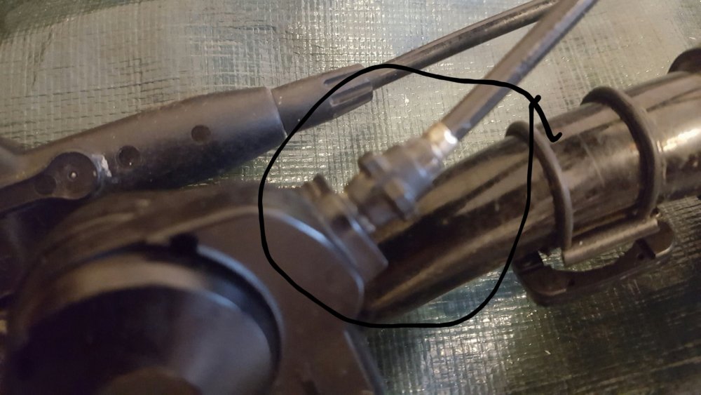

Molekpl Napisano 3 Sierpnia 2019 Autor Napisano 3 Sierpnia 2019 Dzięki panowie. Jednak trzeba by zmienić koło. W tej chwili mnie nie stać na wydatek ponad 1000zł a pogoda jest i trzeba jeździć a nie kombinować to napiszcie mi jeszcze czy będzie to działać jak kupię Przednią korbę Alivio z suportem na octalinku tylną przerzutkę deorw m592 (bez śrubki baryłki) dlatego moje pytanie czy to jest ta baryłka której potrzebuję ? na obu manetkach jest takie coś Przednią przerzutkę ALivio łańcuch i zestaw nowych linek A pytanie jest takie ukryte, bo zostawiam kasetę 7 biegów a wszystkie te przerzutki mają 3x9, tył będzie 32/11 a przód 40/30/22 podobno jest to kompatybilne ale wolałbym się upewnić. Napiszcie, że ok i nie będę pierdołami zawracał głowy.
polmaj Napisano 3 Sierpnia 2019 Napisano 3 Sierpnia 2019 przejdz sie do jakiegos serwisu niech ci zdejma kasete i zobacza jaki tam jest bebenek , lub zdejmij sam jak potrafisz , bo moze ta kaseta siedziec na podkladce na bebenku 8 rzedowym , wtedy zmiescisz tam nawet kasete do 10rzedow , jezeli bebenek jest siedmiorzedowy to zdecydowalbym sie na przeplot na nowej piascie , jezeli dobierzesz piaste o podobnej wysokosci kolnierzy jak w starej to nawet nie bedziesz musial zmieniac szprych , koszt w miare dobrej piasty i przeplotu to od 160 do 180 zl za tyle nie kupisz dobrego kola , a obrecze w twoim wygladaja na szerokie i mocne ,pozdrawiam
