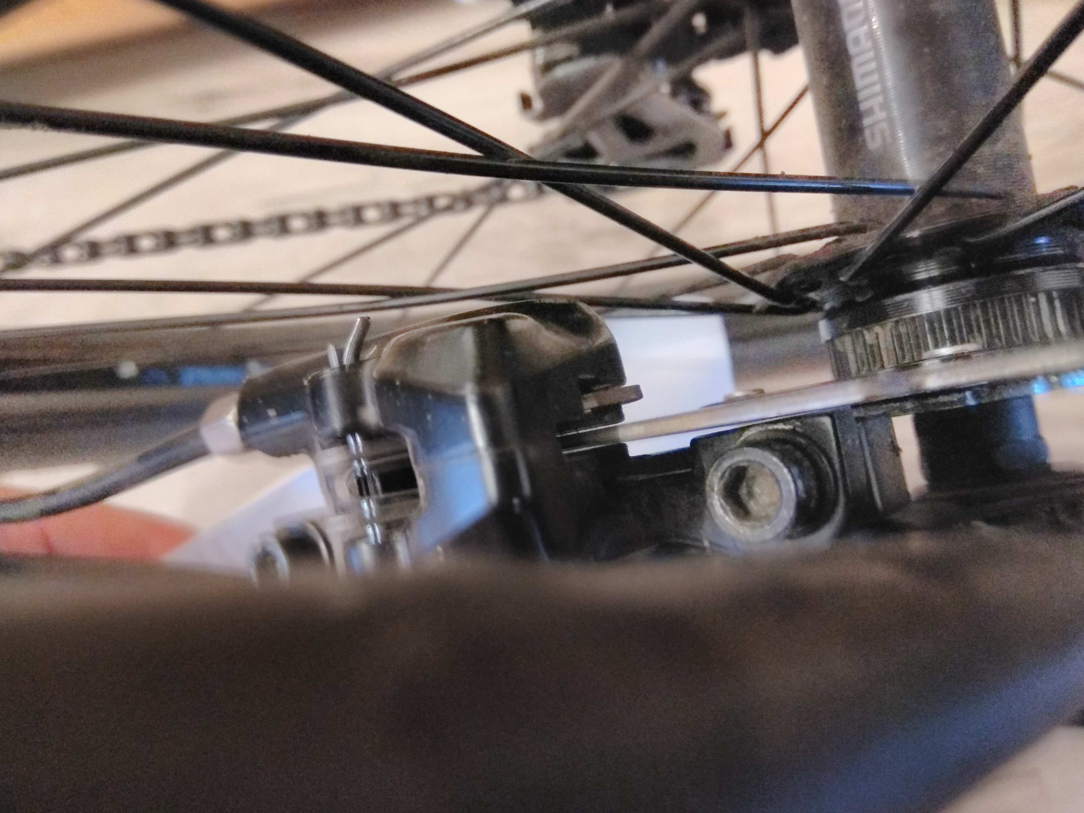

adam42094 Napisano 31 Lipca 2019 Napisano 31 Lipca 2019 Witam, Posiadam hamulce tarczowre br-m315 hydrauliczne. Mam problem w wyregulowaniu ich. Rower ma 450 km przejechane. Na początku dostał mi się smar do klocków i musiałem wszystko wyczyścić. Przy dokręcaniu hamulcow ciężko mi skręcała prawa śruba. Kilka razy wkręciłem i jakoś było dobrze. Teraz przy zmianie opon musiałem wyregulować hamulec bo ocierał o klocek. Metoda przykręcania przy wciśniętej klamce mało daje gdyż po przykręceniu ciągle tarcza przylega do klocka po stronie lewej. Jedyna metoda żeby nie szorowalo to przykręcenia śruby lewej nie do końca (próbuje dawać podkładki) i wtedy jakoś tak niby nie widać przerw pomiędzy tarcza a klockami, ale koło toczy się elegancko (chodź mogło być minimalnie lepiej). Mam wrażenie że tarcza odstaje od klocka od strony środka zacisku a przylega na końcu klocka(na wylocie). Pytania: Czy wkręcając krzywo śrubę mogłem zmienić położenie hamulca? Jaki jest na to profesjonalny sposób żeby nie pierdzielic się z tym Długi czas? Jaka przerwa musi być pomiędzy tarczą a klockami? Tarcze są proste. Dziękuję za odpowiedzi.

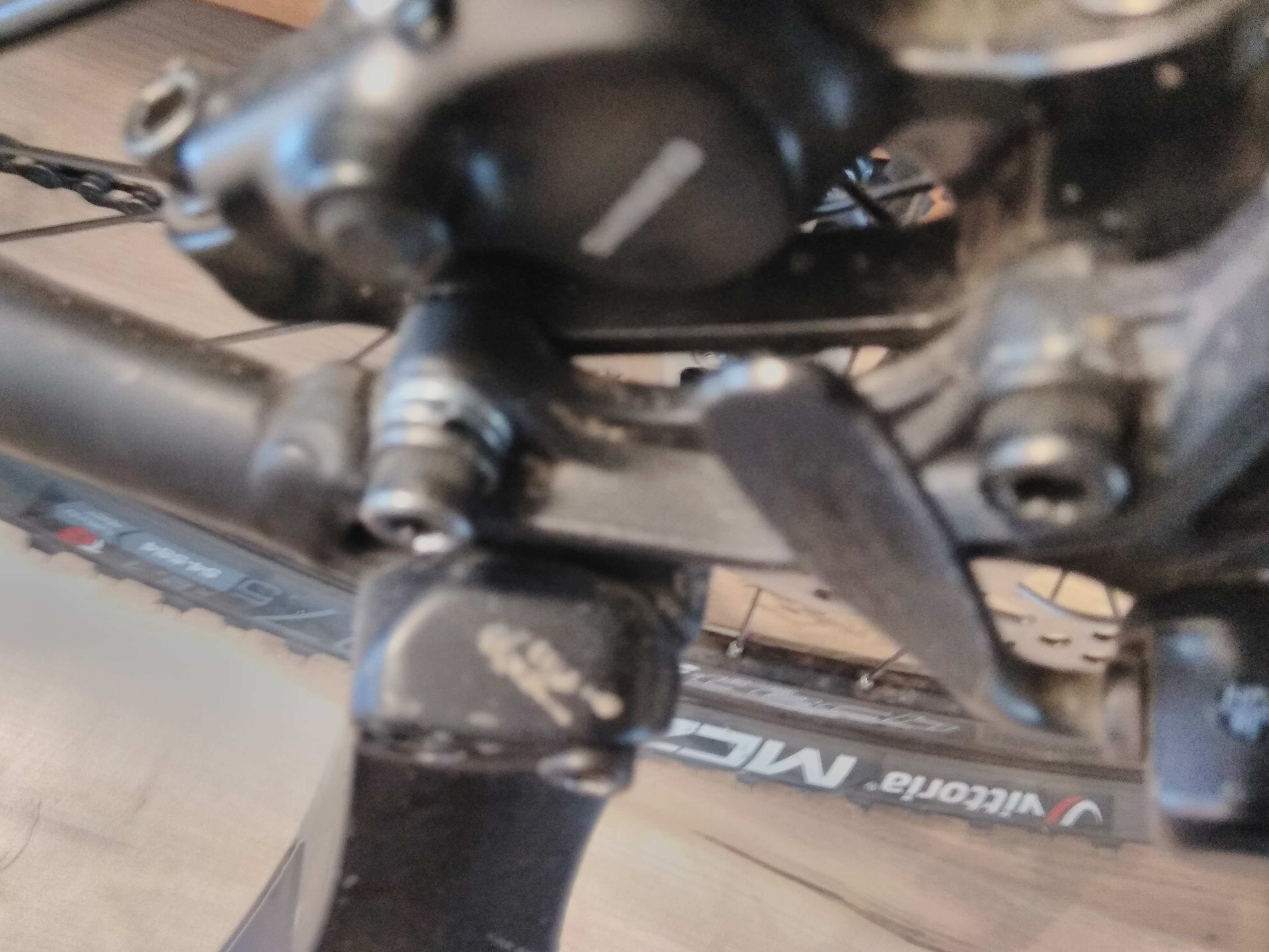

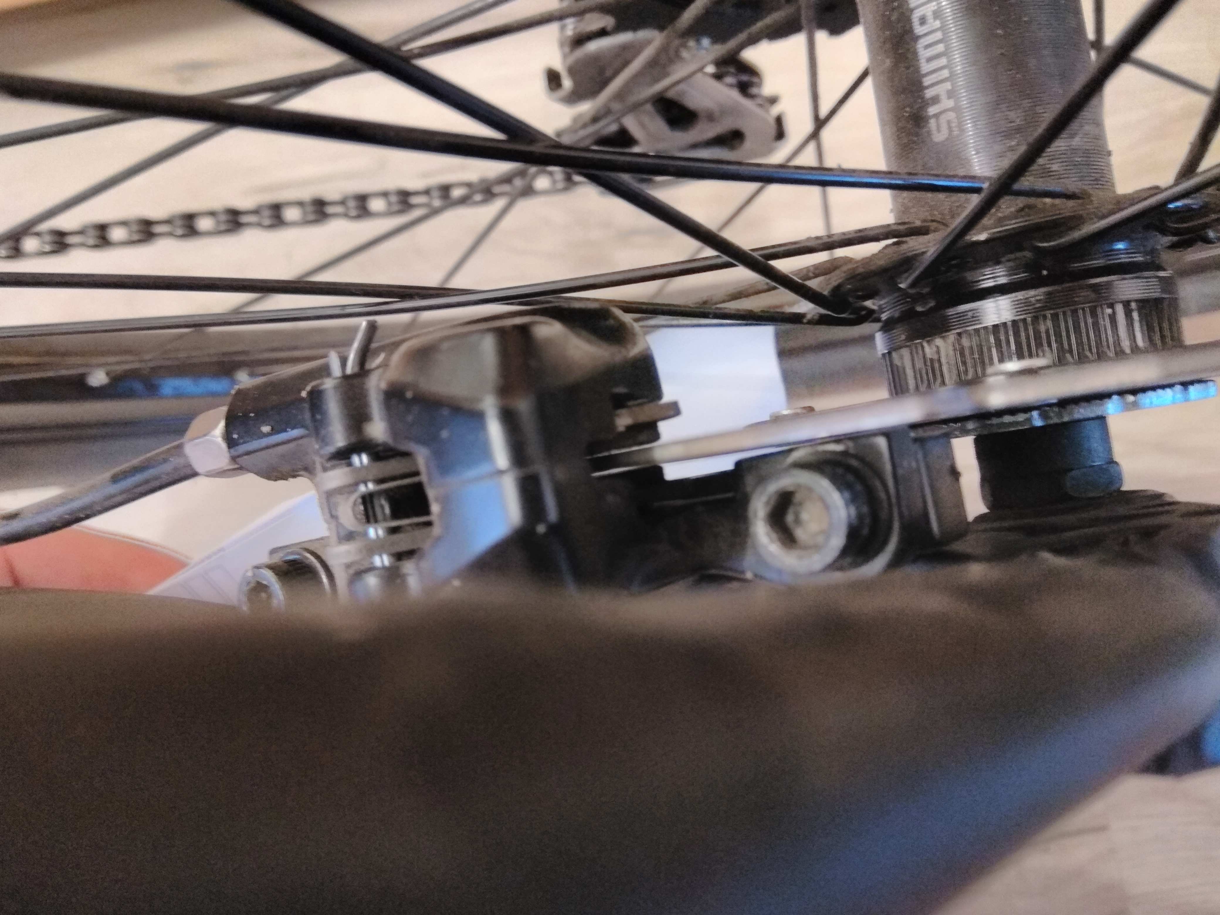

adam42094 Napisano 2 Sierpnia 2019 Autor Napisano 2 Sierpnia 2019 W lewej śrubie są 3 nakrętki, w prawej jedną. Udało mi się ustawić tak jak na zdjęciu gdy prawa jest wkręcona na maksa a lewa nie do końca. Reguluję wszystko tylko lewą śruba. Dlatego są 3 bo jak była jedna to zacisk był luźny przy takim samym położeniu tarczy wobec klocków jak na zdjęciu. Teraz sobie pomyślałem jeszcze że ten zacisk od szybko zamykacza koła wcześniej był w innym miejscu. W sensie ta wajha która się zamyka koło była z prawej strony prawej śruby a teraz jest po środku. Może to zmieniło delikatnie położenie tarczy??
slavi Napisano 2 Sierpnia 2019 Napisano 2 Sierpnia 2019 (edytowane) Coś tu jest mylone i nie tymi śrubami kręcone i regulowane. Podkładki czy nakrętki? Pomieszałeś dlugości śrub ... i dlatego ciężko szło? Niech lepiej na to spojrzy ktoś ogarnięty. Skoro na zdjęciu ta lewa dolna wymaga podkładek .... to lewa górna ledwo gwintem złapała. Edytowane 2 Sierpnia 2019 przez slavi
adam42094 Napisano 2 Sierpnia 2019 Autor Napisano 2 Sierpnia 2019 (edytowane) Teraz, slavi napisał: Coś tu jest mylone i nie tymi śrubami kręcone i regulowane. Podkładki czy nakrętki? Pomieszałeś dlugości śrub ... i dlatego ciężko szło? Niech lepiej na to spojrzy ktoś ogarnięty. Skoro na zdjęciu ta lewa dolna wymaga podkładek .... to prawa górna ledwo gwintem złapała. Śruby są takie same. Chodzi o to żeby było okej wyregulowane, to lewa śruba musi być luźna. Nie do końca dokręcona i wtedy zacisk troskę lata. Dlatego dałem te podladki (sprężynowe) żeby śruba była w podobnej pozycji ale żeby była dokręcona tak jak teraz Przecież reguluje się tylko dolnymi śrubami pomiędzy którymi jest zacisk od koła prawda? Edytowane 2 Sierpnia 2019 przez adam42094
slavi Napisano 2 Sierpnia 2019 Napisano 2 Sierpnia 2019 (edytowane) To lewa dolna ledwo gwintem złapała i zacisk luźny ... to jeszcze lepiej. Powinieneś to opatentować. O takich pomysłach to się fizjonomom nie śniło. Te dwie z boku powinny być przykręcone, nic tu nie regulujesz, podkładasz. Na górnych masz regulacje na fasolkach zacisku - ale też mają być skręcone po regulacji. Edytowane 2 Sierpnia 2019 przez slavi
adam42094 Napisano 2 Sierpnia 2019 Autor Napisano 2 Sierpnia 2019 Czyli dwie dolne śruby pomiędzy którymi jest zacisk od koła przykręcam na maksa i zostawiam w spokoju i reguluje tylko górnymi ??
abdesign Napisano 2 Sierpnia 2019 Napisano 2 Sierpnia 2019 Właśnie odpowiedziałeś sobie na wszystkie pytania i problemy.
adam42094 Napisano 2 Sierpnia 2019 Autor Napisano 2 Sierpnia 2019 Teraz, slavi napisał: Teraz, abdesign napisał: Właśnie odpowiedziałeś sobie na wszystkie pytania i problemy. Dzięki. Temat do zamknięcia. Jak zawsze wszystko się można dowiedzieć na tym forum. Pozdrawiam 1 minutę temu, slavi napisał: Teraz, abdesign napisał: Właśnie odpowiedziałeś sobie na wszystkie pytania i problemy. Dzięki. Temat do zamknięcia. Jak zawsze wszystko się można dowiedzieć na tym forum. Pozdrawiam
Lawstorant Napisano 2 Sierpnia 2019 Napisano 2 Sierpnia 2019 Jak odkręcisz sobie "górne" śruby, to możesz zobaczyć że mają tam duuużo luzu, właśnie po to, by móc zacisk ustawić ładnie nad tarczą.
