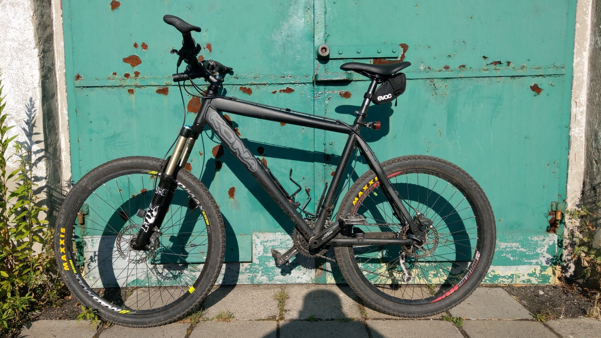

Booby Napisano 30 Lipca 2019 Napisano 30 Lipca 2019 Zestawy dobre (naturalnie to dwa kowadła i stracisz 300watt mocy) - piasta tylna z drugiego linka ma 4 łożyska maszynowe i jest dużo prostsza w obsłudze własnie z tego powodu. Piasta z pierwszego ma dwa rzędy luźnych kulek plus dwa łożyska maszynowe. Nie wiem ile warzysz ale ja przy sporej wadze ujeżdżam podobny zestaw (obręcz rodi kapslowana) i nie ma z nim problemów. Mi w KONIe weszły koła 27,5 na oponie 2.1 i nie było najmniejszego problemu - różnica w wysokości marginalna. Paczaj foto - z przodu 27,5 na 2.1 a z tyłu 26 na 2,25.
