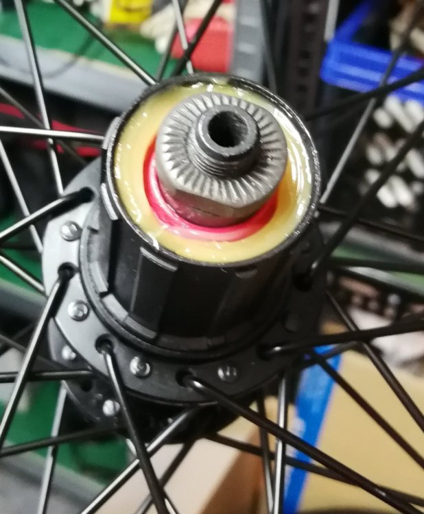

PawelW84 Napisano 3 Sierpnia 2019 Autor Napisano 3 Sierpnia 2019 Felgi dotarły. Zastanawia mnie jedno, tylna Piasta od strony bebenka ma nawalone pełno smaru, tak ma zostać czy to wytrzeć? Ps Łożyska maszynowe kreca się pięknie, ma się wrażenie że w nieskończoność
