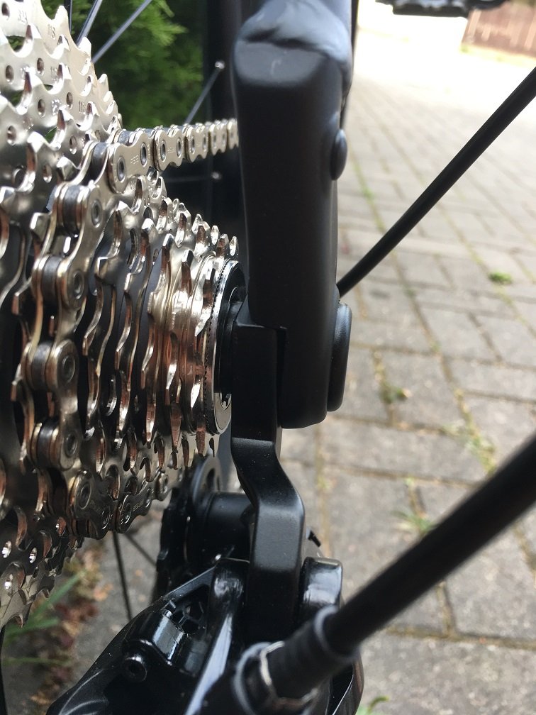

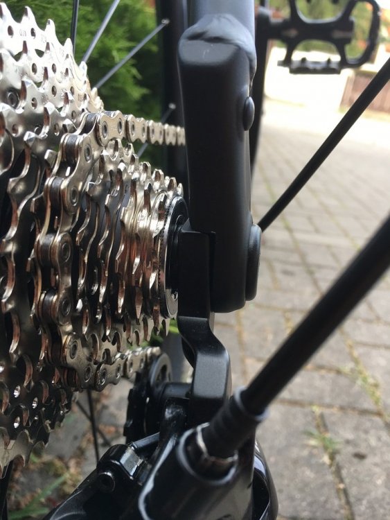

Bikemator Napisano 27 Lipca 2019 Napisano 27 Lipca 2019 Cześć, Niedawno kupiłem nowy rower. Nie zdążyłem jeszcze nim pojeździć, kiedy zauważyłem, że hak przerzutki nie jest dobrze dopasowany do ramy. Wadę ująłem na zdjęciach. W serwisie, gdzie zapytałem o radę polecili mi, aby to reklamować u sprzedawcy, bo nie da się już lepiej dokręcić haka i coś jest krzywe - sam hak, albo rama. Przerzutka obsługuje 11 wąskich zębatek, zatem nawet niewielkie odchylenie od standardowego jej toru może powodować problemy z jej regulacją w przyszłości. Brzmi to dla mnie sensownie. Co sądzicie? Chyba muszę zareklamować towar? Pozdrowienia!
Gość Napisano 28 Lipca 2019 Napisano 28 Lipca 2019 Wygląda dziwnie, to prawda. 7 godzin temu, Bikemator napisał: aby to reklamować u sprzedawcy, bo nie da się już lepiej dokręcić haka i coś jest krzywe No i mieli racje. Jak będą coś kręcili, to pisz do producenta przy okazji wspominając że w sklepie Cie zbyli.
Lukasz_98520 Napisano 5 Sierpnia 2019 Napisano 5 Sierpnia 2019 Nie ma co się zastanawiać odrazu na reklamacje dawaj
