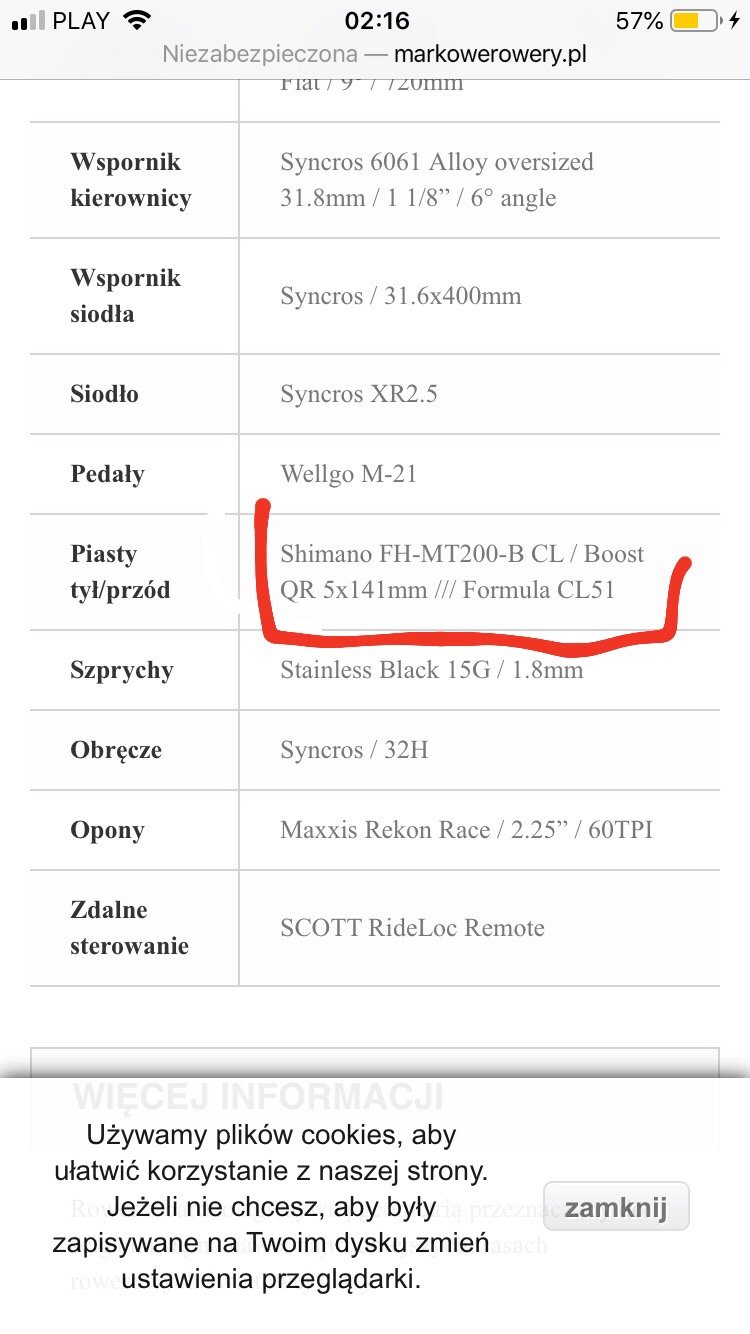

Bruno824 Napisano 27 Lipca 2019 Napisano 27 Lipca 2019 Cześć, jestem posiadaczem roweru Scott Scale 980. Po około 500 km pojawiły się luzy na bębenku i to dość spore.. W niedalekiej przyszłości planuje zaplot nowego koła. Problem jest taki, ze w tym modelu została zastosowana niestandardowa oś 5x141. Znajdę jakaś piastę pod taka oś? Lub gotowe koło?
Gość Napisano 27 Lipca 2019 Napisano 27 Lipca 2019 Zrób zdjęcie, bo taka oś nie istnieje. Podajesz chyba wymiary zacisku...
Bruno824 Napisano 27 Lipca 2019 Autor Napisano 27 Lipca 2019 Godzinę temu, skom25 napisał: Zrób zdjęcie, bo taka oś nie istnieje. Podajesz chyba wymiary zacisku...
lukwycz Napisano 4 Sierpnia 2019 Napisano 4 Sierpnia 2019 Czyli masz piastę boost ale na QR (tradycyjny szybkozamykacz). Jeśli chcesz wymienić piastę, to na pewno będzie pasować DT 350 boost, ale trzeba będzie w niej wymienić końcówki na QR (jak do piasty DT 10/135). Na pewno są tańsze opcje, ale pewnie z kół OEMowych Scotta, Marina itp.
