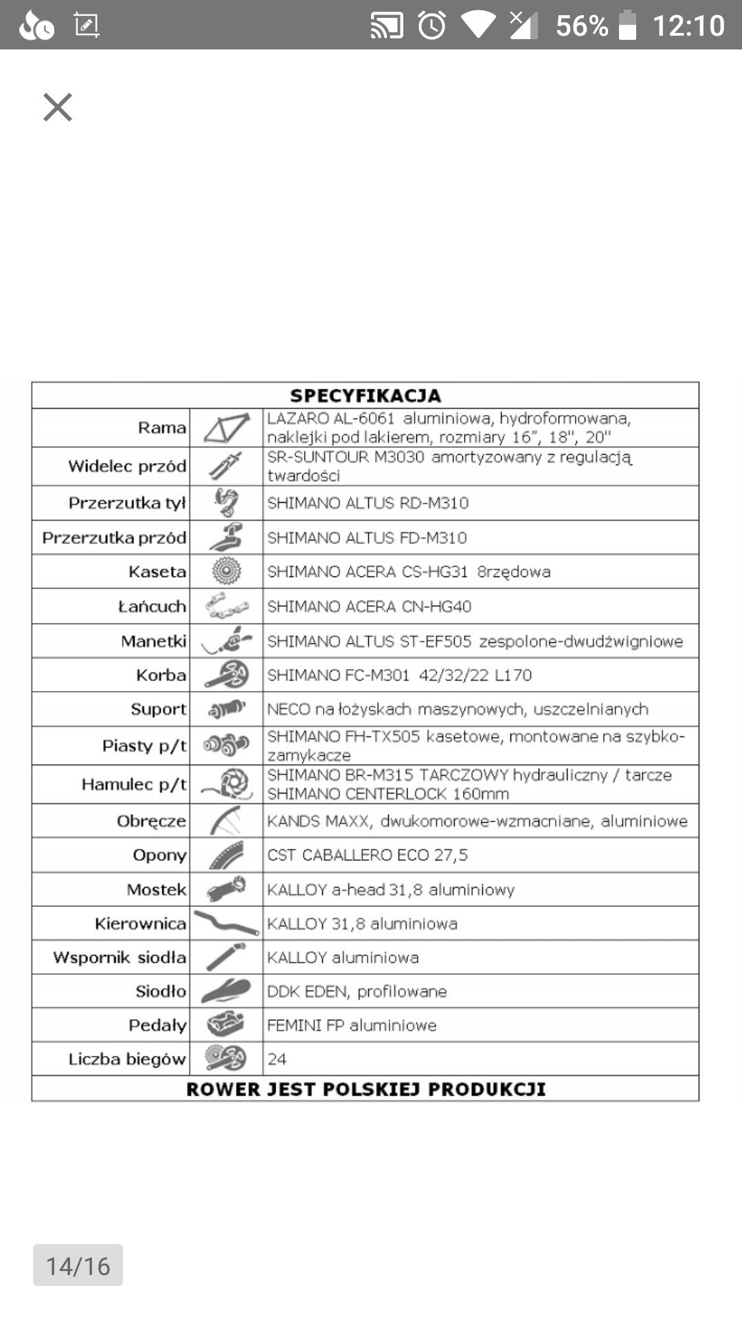

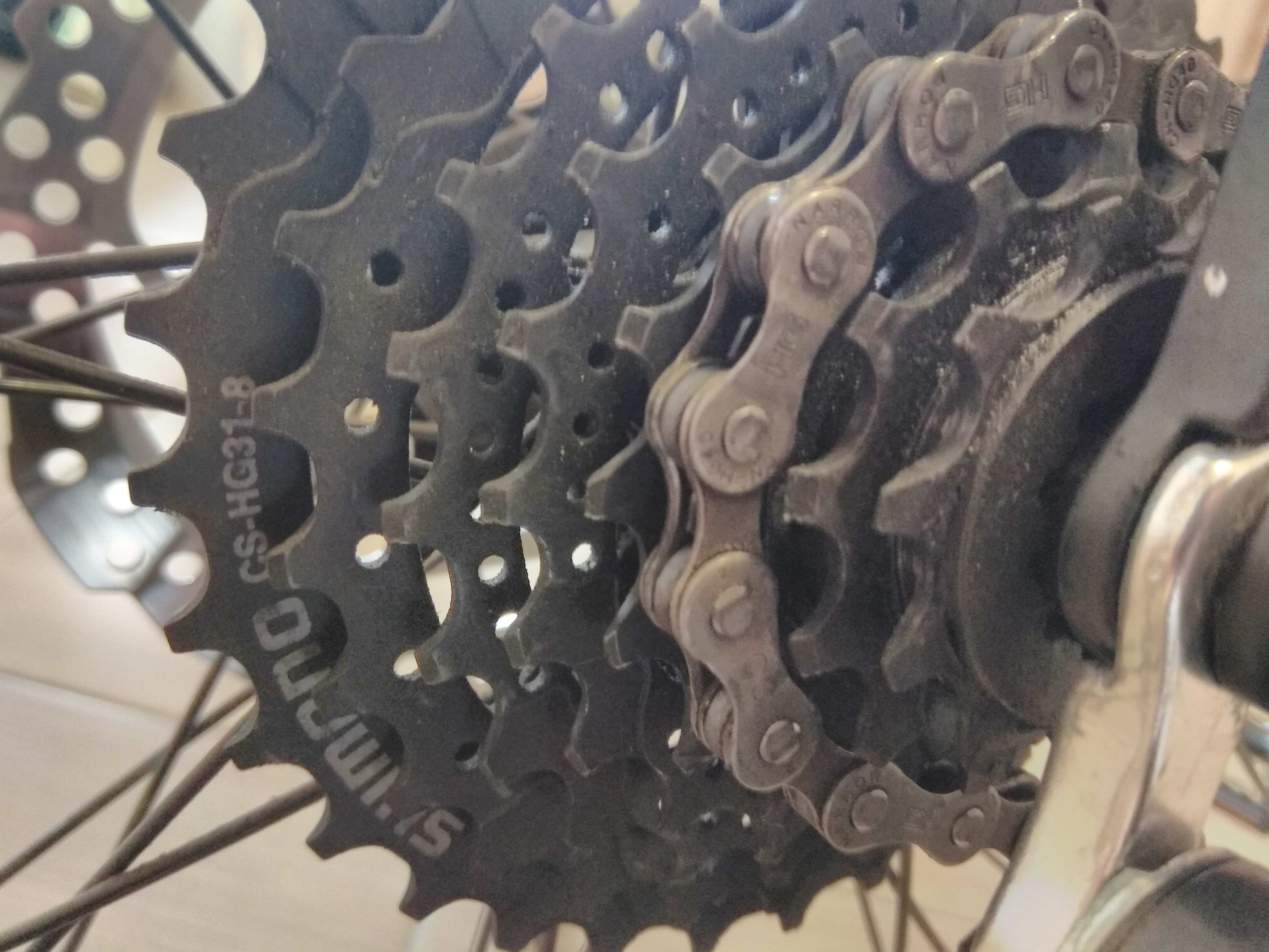

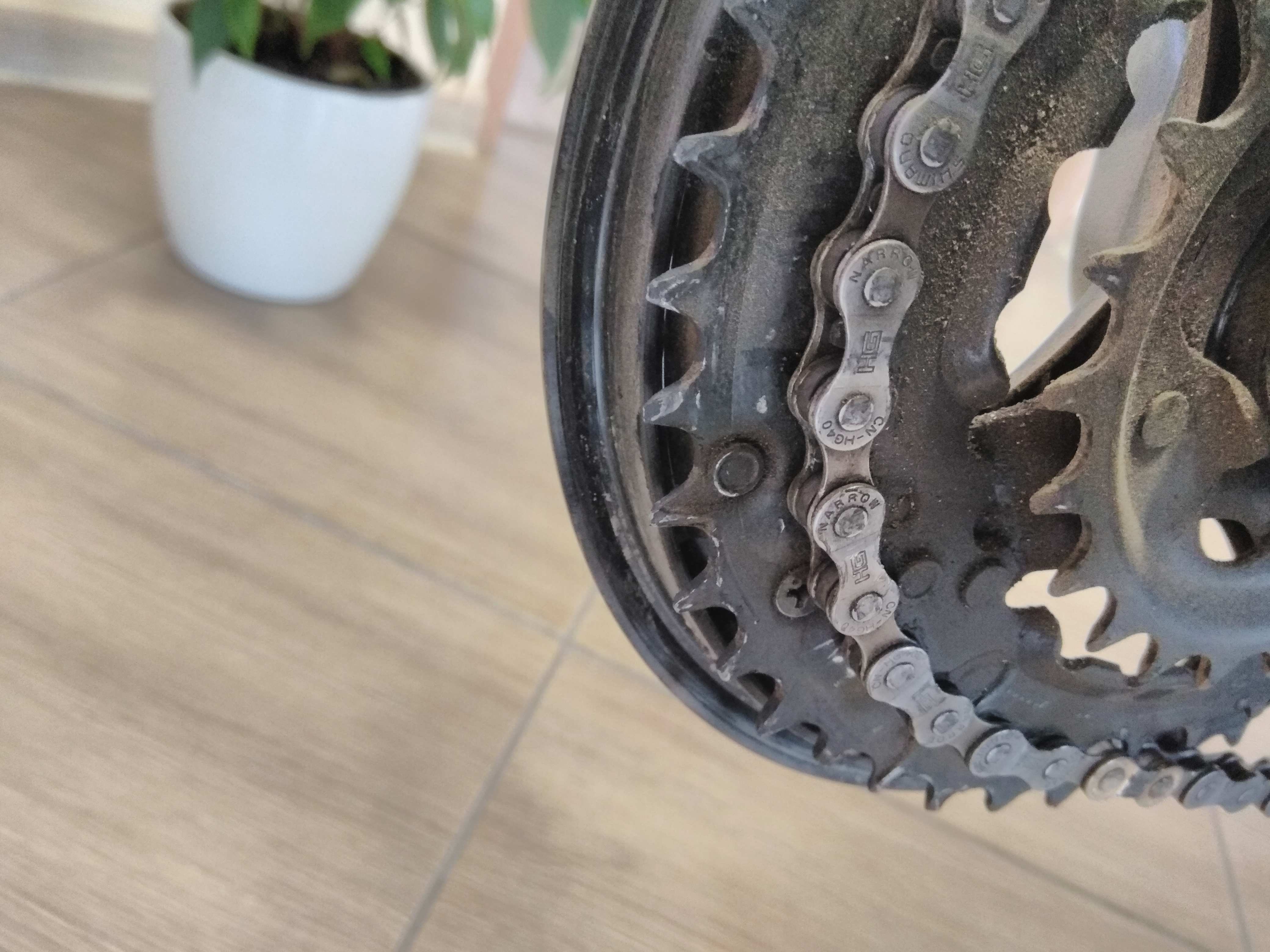

adam42094 Napisano 26 Lipca 2019 Napisano 26 Lipca 2019 Witam serdecznie, Mam problem. Mam nowy rower. Przebieg 400km. Łańcuch wyciągnięty 1.25%. Jeżdżę tak: Miasto, ścieżki rowerowe, trochę ścieżki leśne. Staram się trzymać dobre tempo Czy to w ogóle możliwe że nowy łańcuch hg40 wyciągnął się tak szybko? Czy teraz od razu wymieniać łańcuch na jakiś inny czy czekać aż wszystko się zniszczy? Jaki łańcuch teraz dać? Myślałem nad kmc X8 za 35zl z allegro. Proszę o poradę. W załączniku specyfikacja mojego roweru oraz zdjęcia korby i kasety. Jeszcze pytanie. Coś cyka mi w rowerze. Korba dokręcona, pedały dokręcone. Serwisant rowerowy i ja też podejrzewamy suport. Co będzie mi potrzebne do samodzielnej wymiany suportu? Klucz nasadowy z grzechotką do odkręcenia korby, klucz do suportu na kwadrat. Czy coś jeszcze będzie potrzebne? W sklepie internetowym gdzie kupiłem radzą jeszcze wlać do środka suportu przez sztyce kilka łyżek gęstego oleju. To dobry pomysł przy tym neco na łożyskach maszynowych? Dziękuję z góry za każdą odpowiedź!!!
cervandes Napisano 26 Lipca 2019 Napisano 26 Lipca 2019 Myślę, że absolutnie nie ma szans aby kaseta była zjedzona po takim dystansie, śmiało kupuj nowy, polecam na ósemkę KMC x8 bo z HG71 byłem zadowolony ale ciut mniej niż z tego KMC. Trzaski to tradycyjnie: sztyca, stery, zaciski kół też trzeszczą, eliminuj po kolei. I nie zaczynaj od elementów, które trzeba kupować, bo często jest tak, że wydaje się kasę na części a poprawy nie ma, trzaski bywają niestety upierdliwe. Do zdjęcia korby na kwadrat potrzebujesz klucza do wykręcenia śrub, potem ściągacza do korb. Do wykręcenia suportu potrzebujesz klucza do suportu. Odpowiedniego, bo klucze są różne do różnych systemów.
adam42094 Napisano 26 Lipca 2019 Autor Napisano 26 Lipca 2019 8 minut temu, cervandes napisał: Myślę, że absolutnie nie ma szans aby kaseta była zjedzona po takim dystansie, śmiało kupuj nowy, polecam na ósemkę KMC x8 bo z HG71 byłem zadowolony ale ciut mniej niż z tego KMC. Trzaski to tradycyjnie: sztyca, stery, zaciski kół też trzeszczą, eliminuj po kolei. I nie zaczynaj od elementów, które trzeba kupować, bo często jest tak, że wydaje się kasę na części a poprawy nie ma, trzaski bywają niestety upierdliwe. Do zdjęcia korby na kwadrat potrzebujesz klucza do wykręcenia śrub, potem ściągacza do korb. Do wykręcenia suportu potrzebujesz klucza do suportu. Odpowiedniego, bo klucze są różne do różnych systemów. Czyli te kaseta i korba na zdjęciach są w miarę świeże? Jak bardzo ząbki muszą być zniszczone żeby wymienić kasetę i korbę? To nie trzaski tylko cykanie. Cyk cyk cyk. Strasznie irytujące. Rower śmiga normalnie. Co z tym olejem, który naoliwi suport, wlewając go od sztycy siadelka?

Brombosz Napisano 26 Lipca 2019 Napisano 26 Lipca 2019 Ja na twoim miejscu kupiłbym łańcuch, założył, sprawdził czy śmiga i gdyby okazało się, że nie to dojechałbym kasetę na obecnym, odkładając nowy na przyszłość pod nową. Na zdjęciach lekkie zadziorki są widoczne więc na tej kasecie może być różnie.
adam42094 Napisano 26 Lipca 2019 Autor Napisano 26 Lipca 2019 Teraz, Brombosz napisał: Ja na twoim miejscu kupiłbym łańcuch, założył, sprawdził czy śmiga i gdyby okazało się, że nie to dojechałbym kasetę na obecnym, odkładając nowy na przyszłość pod nową. Na zdjęciach lekkie zadziorki są widoczne więc na tej kasecie może być różnie. A korba? Długo wytrzyma? Kiedy ja wymienić? Jeszcze pytanie. Kaseta alivio 8 rzędów a altus to 10 zł różnicy. Kupić alivio? Będzie bardziej wytrzymała?
Brombosz Napisano 26 Lipca 2019 Napisano 26 Lipca 2019 Teraz, adam42094 napisał: A korba? Długo wytrzyma? Korbę z reguły "bierze" później. Dobrym rozwiązaniem jest taka, w której idzie wymieniać poszczególne zębatki. Zamiast całej korby dokupuje się wtedy same blaty. Teraz, adam42094 napisał: Jeszcze pytanie. Kaseta alivio 8 rzędów a altus to 10 zł różnicy. Kupić alivio? Będzie bardziej wytrzymała? Myślę, że nie zauważysz różnicy. Tu bardziej chodzi o wyciągnięcie i jakość łańcucha.
