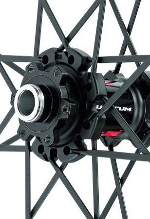

abdesign Napisano 25 Lipca 2019 Napisano 25 Lipca 2019 Najszczelniej wykonane piasty na łożuskach maszynowych jakie miałem zrobił fulcrum. Wiele deszczu wiele błota przejechały. Serwisowanie banalne ale i tak zawsze było w środku sucho i czysto. Ale
