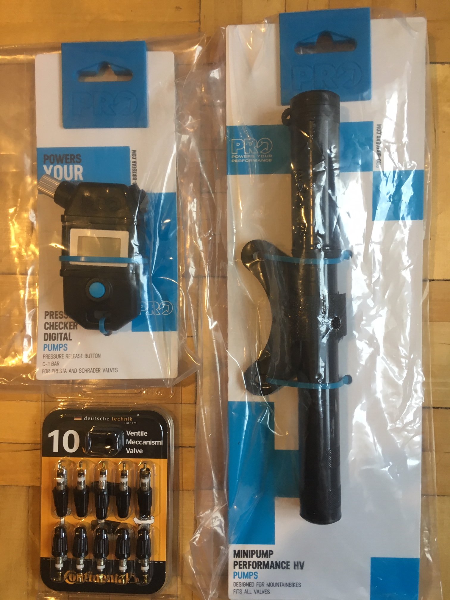

TjakTomek Napisano 29 Lipca 2019 Autor Napisano 29 Lipca 2019 To tak jak w pompkami do amortyzatorów, te same występują pod różnymi markami. Ostatecznie kupiłem manometr od Pro, bo ma przycisk do upuszczania powietrza i na mojej liście zakupów była też mini pompka od nich. Strasznie malutki jest.
daniel33mc Napisano 29 Lipca 2019 Napisano 29 Lipca 2019 Gdzie kupiłeś ten zestaw wkładów do wentyli ?
TjakTomek Napisano 30 Lipca 2019 Autor Napisano 30 Lipca 2019 https://www.cyklomania.pl/continental-wklad-zaworu-presta-10szt-klucz,id7041.html Kluczyk daje radę. Zmieniłem wczoraj wkłady na nowe, pierwszy raz użyłem elektroniczny manometr. Okazało się, że moja poczciwa samochodowa pompka z manometrem zaniża o 1,5 PSI. Mogło być gorzej, ale przy oponach plusowych 1PSI ma znaczenie. Jeździłem na 10,5PSI przód i 11,5PSI tył - to już ryzykownie niskie ciśnienie przy oponach 2,8.
