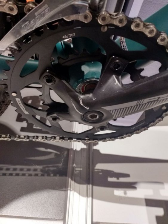

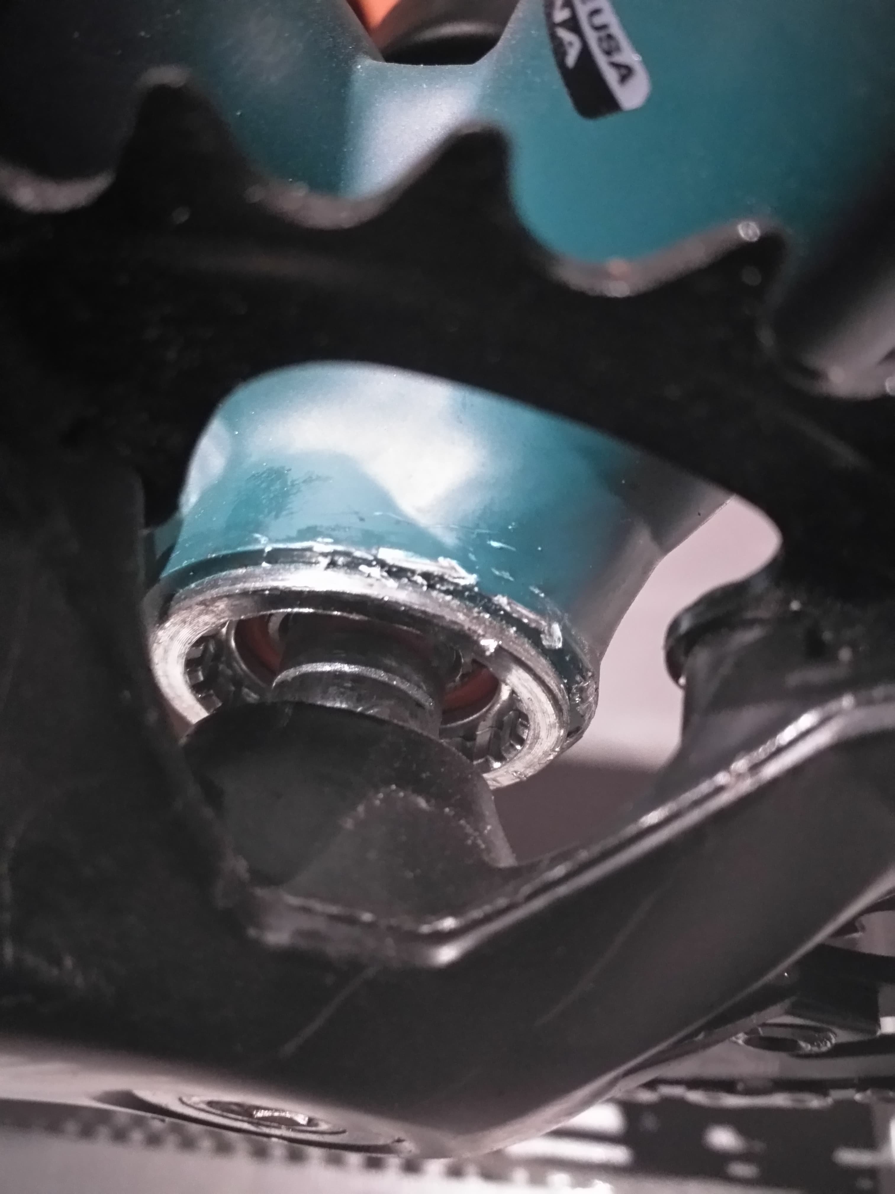

djzwierzak Napisano 8 Sierpnia 2019 Autor Udostępnij Napisano 8 Sierpnia 2019 (edytowane) Ogolnie to fajnie się jeździło przez pierwsze 6 kilometrów. Później wsiadła osoba z rodziny i zaczęło się. Może od początku. Ustawienie przerzutek było korba 46 i 11 na kasecie. No i osoba zasiadająca jadąc zmieniła z 46 korby na 30. I się zaczęło Łańcuch najpierw wywaliło do przodu bo 46 złapała łańcuch. Zdarte zemby z 46 do tego aby nie było za mało, łańcuch zawinął się między kasetą a suportem. 40 minut rozplątywania wszystkiego. Efekt ? Korba pokrzywiona, wkład chyba też, łańcuch do wymiany. Jak iwdzę reszta chyba cała oprócz ran na ramie i korbie. Tadam Co porponujecie wymieniać Na to samo czy cos lepszego od razu ? Jak coś lepszego podawać nazwy. Jutro oddaje rower do serwisu i rachunek idzie do rodzinki. Edytowane 8 Sierpnia 2019 przez djzwierzak Cytuj Odnośnik do komentarza Udostępnij na innych stronach More sharing options...

djzwierzak Napisano 9 Sierpnia 2019 Autor Udostępnij Napisano 9 Sierpnia 2019 Dokładnie to kupiłem rower tutaj http://skleprower.pl/ Tylko zapewne powiedzą, że jest to uszkodzenie mechaniczne bo niewłaściwie zostały zmienione przerzutki. W końcu nie powinno się ich aż tak bardzo krzyżować. Chyba, że się mylę, to wyprowadźcie mnie z błędnego myślenia. Cytuj Odnośnik do komentarza Udostępnij na innych stronach More sharing options...
wkg Napisano 9 Sierpnia 2019 Udostępnij Napisano 9 Sierpnia 2019 Co powiedzą to powiedzą ale spróbować trzeba. Wkoło suportu obity lakier - na aluminiowej ramie to nie szkodzi tak bardzo ale pokrzywiona korba i łańcuch do wymiany to jakaś masakryczna skala zniszczeń - nie spotkałem się nigdy z czymś takim. O skrzyżowaniu łąńcucha to im w ogóle nie mów bo się uczepią - rower ma jeździć na każdym biegu ! Cytuj Odnośnik do komentarza Udostępnij na innych stronach More sharing options...
pp516 Napisano 9 Sierpnia 2019 Udostępnij Napisano 9 Sierpnia 2019 Był gdzieś na tym forum wątek, też zdaje się Jari z podobnym przypadkiem. Autor reklamował w ramach gwarancji i okazało się, że miał założony suport (kwadrat, tak jak i tu) w złym rozmiarze. Cytuj Odnośnik do komentarza Udostępnij na innych stronach More sharing options...
djzwierzak Napisano 9 Sierpnia 2019 Autor Udostępnij Napisano 9 Sierpnia 2019 No więc tak. Panikowałem wczoraj. Dziś popatrzyłem i zęby w przednich blatach są okej. Nie wiedziałem, że teraz nowe rowery mają nierówne zęby. Jedne dłuższe drugie krótsze itp. Więc zęby są całe. Co do reklamacji. Dzwoniłem dzisiaj i powiedział Pan, że zaprasza i wyregulują wszystko bo chyba wózek był źle wyregulowany (przerzutki chodziły okej) i wymienią łańcuch. Co do falowania zębatek to powiedział, że to norma i każda korba faluje delikatnie. Moim zdaniem to nie jest normalne ale okej. No i koła ponoć będą sie rozcentrowywać i przerzutki rozstrajać bo wszystko się napina (linki) i szprychy napinają się i układają. Powiem w sklepie jutro, że był problem z niewłaściwy suportem w rowerze innego użytkownika roweru z forum. Może coś popaczy. Cytuj Odnośnik do komentarza Udostępnij na innych stronach More sharing options...
pp516 Napisano 9 Sierpnia 2019 Udostępnij Napisano 9 Sierpnia 2019 (edytowane) 1 godzinę temu, djzwierzak napisał: Co do falowania zębatek to powiedział, że to norma i każda korba faluje delikatnie Wcale nie. Specjalnie sprawdziłem w moim dwóch rowerach, korby Shimano, jedna Alivio (kwadrat) , druga Deore (HT2), obydwie klasy średniej i nie ma nawet najmniejszego falowania, przynajmniej widocznego gołym okiem. Miałem tak kiedyś w Treku, że korba od nowości miała bicie i nie dało się dobrze ustawić przerzutki. Trek naprawił to w ramach gwarancji bez gadania. Nie wiem czy zmienili suport czy korby, ale potem było już ok. 1 godzinę temu, djzwierzak napisał: No i koła ponoć będą sie rozcentrowywać i przerzutki rozstrajać bo wszystko się napina (linki) i szprychy napinają się i układają. W tym jest więcej prawdy. Zwykle po przejechaniu kilkuset kilometrów robi się pierwszy przegląd i wtedy serwis to ustawia. Koszt takiego przeglądu, to jeśli dobrze pamiętam 50 zł. W sumie z tym zaklinowanym łańcuchem, to raz też miałem taki przypadek w zupełnie prawidłowo działającym rowerze z dobrze ustawionymi przerzutkami. A stało się to przy zmianie przedniej przerzutki pod dużym obciążeniem. A jak miałeś ustawione z przodu 46 i z tyłu 11 a osoba jechała wolno, to właśnie też tak było. Mogła więc to nie być wina napędu. Edytowane 9 Sierpnia 2019 przez pp516 Cytuj Odnośnik do komentarza Udostępnij na innych stronach More sharing options...
