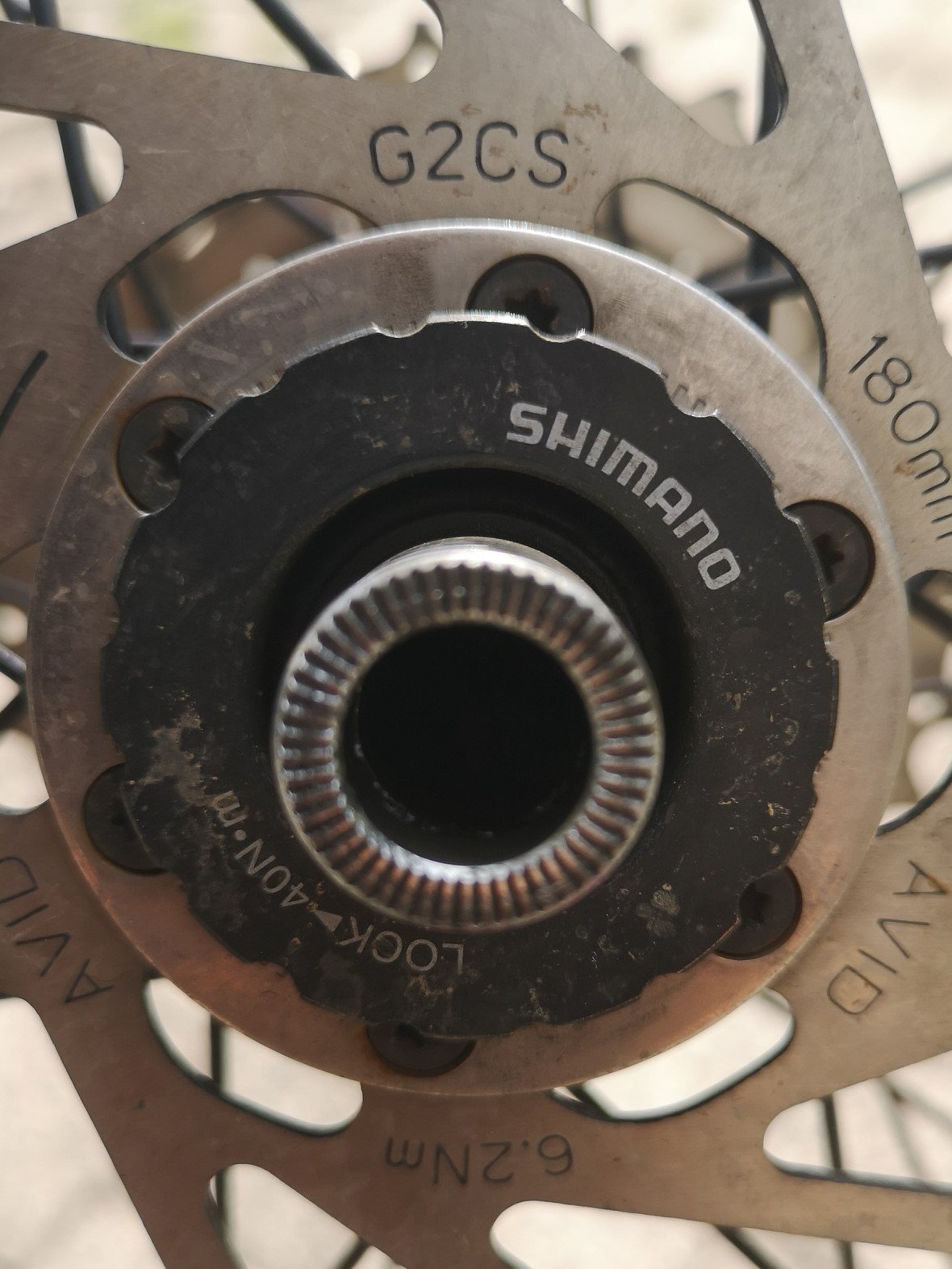

Rekuperator22 Napisano 22 Lipca 2019 Napisano 22 Lipca 2019 Cześć piszę do was w sprawie mojej tylnej i przedniej piasty Deore XT FH-M788 Malaysia VIA. Mam pytanie o to jakich kulek powinienem użyć przy wymianie (czy mogą to być takie ?) Przednia piasta - https://rowerek.pl/product-pol-18208-Kulki-lozyskowe-Shimano-o-srednicy-3-16-4-7625-mm-Y4BB98030.html Tylna piasta - https://rowerek.pl/product-pol-9341-Kulki-lozyskowe-Shimano-Y00091310o-srednicy-1-4-do-piast-18-szt.html Oraz chciałbym się zapytać o klucz który jest potrzebny do odkręcenia takiego pierścienia, który znajduje się przed tarczą hamulcową i zabezpiecza trzymające ją śruby. Czy wiecie może jaki klucz jest do tego potrzebny i gdzie można taki kupić?
