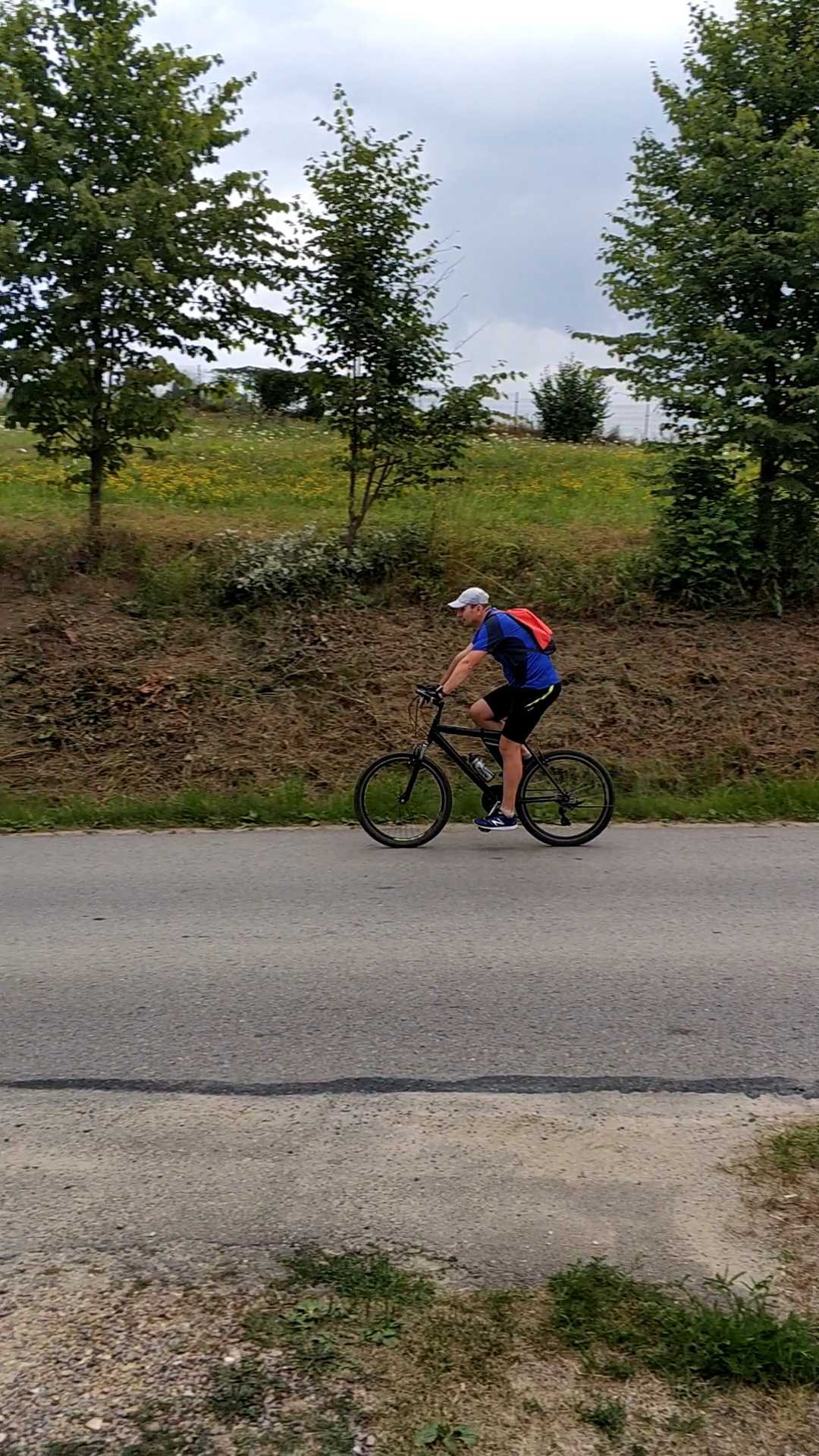

airbus Napisano 21 Lipca 2019 Napisano 21 Lipca 2019 Witajcie. Mam do Was ogromną prośbę zapytanie. Jak wyglądam na tym rowerze?? Czy jest on dla mnie przeraźliwie mały????? Doradzają mi zebym zakupił większy i z większymi kołami. Stoję przed dylematem czy inwestować w ten czy jednak rozejrzeć się za większym? Zaznaczam że jeździ mi się na nim całkiem dobrze i mam zamiar zainwestować trochę w osprzęt, ale właśnie paru znajomych doradza mi żebym kupił większy?? Ten obecny stoi na kołach 26. Cytuj
wkg Napisano 22 Lipca 2019 Napisano 22 Lipca 2019 Nie wiem, jak daleko do tyłu masz przesunięte siodełko ale na pewno nie nazwałbym go przeraźliwie małym. Masz chyba dużo podkładek pod mostkiem, pozycję relaksacyjną ale poprawną. Skoro dobrze Ci się na nim jeździ to znaczy, że plecy nie bolą a to najpewniejsza oznaka zbyt małej ramy. Małe koła wyglądają niemodnie, na 29-erze byś był nieco szybszy, płynniej przejeżdżał po wybojach kosztem zwrotności ale pozycji bym się nie czepiał. Patrząc na linię oczy - kierownica - przednia piasta jest imho całkiem OK. Ciekaw jestem zdania innych. Cytuj
Gość Napisano 22 Lipca 2019 Napisano 22 Lipca 2019 Mi się wydaje że jest rozmiar za mały. Gdyby wyjąć ten stos podkładek i założyć mostek o normalnym kącie, to autor byłby zwinięty jak kulka. Przynajmniej tak mi się wydaje. Ile masz wzrostu i jaki to rozmiar ramy? Cytuj
Mod Team michuuu Napisano 22 Lipca 2019 Mod Team Napisano 22 Lipca 2019 22 minuty temu, skom25 napisał: Mi się wydaje że jest rozmiar za mały Przychylam się do tej opinii. Cytuj
SoloTM Napisano 22 Lipca 2019 Napisano 22 Lipca 2019 Wg. mnie jest ok. Co prawda koło 26 i wielkość ramy blisko granicy w stosunku do Twojego wzrostu, ale ok. Co do podkładek to ja tam chyba widzę wspornik 1 cal z gwintem lub 1/18 cala z jakąś przedłużką, rama chyba stalowa? Amor zwykły typu Mode lub Zoom, inwestowac nie warto raczej. Podaj swój wzrost. ( 182 ? ) Cytuj
airbus Napisano 22 Lipca 2019 Autor Napisano 22 Lipca 2019 Dzięki za odzew Wzrost 178/82kg. Rama stalowa ma juz blisko 20 lat. To mój pierwszy góral, którego jakies 4 lata temu odrestaurowałem przemalowałem, nowe koła, wolnobieg (7rz), amor to taki za 50zł (sztywny widelec mam gdzies na strychu), osprzęt altusa, który powoli sie kończy, wspornik - tak calowy z gwintem. Osprzęt powoli się kończy przejechałem nim ok 4tyś. I naszła mnie myśl na podreperowanie. Kasy na nowy rower raczej na obecną chwilę nie mam, na osprzęt jakiś lepszy coś by się znalazło. Myślalem o zakupie nowego tylnego koła z kasetą 9rz + tylna przerzutkę cos z alivio lub deore, wywalenie tego pseudo amora i zastąpienie go sztywnym widelcem który zalega mi gdzieś na strychu. i myślałem tez nad zmianą wspornika kierownicy na stery typu a-head. bo mam teraz widelec z rurką gwintowaną. Tak to mniej więcej wygląda na obecną chwilę tylko zastanawia mnie wielkość tej ramy..... Czy jest sens pakować się w remont/wymanę podzespołów czy składać raczej na kolejny sezon na nowy (większy) rower ? Z góry dziękuje za podpowiedzi Cytuj
SoloTM Napisano 22 Lipca 2019 Napisano 22 Lipca 2019 Składać, kupować, ten zostawić jako "zimówkę". ( ewentualnie widelec na ten stalowy wymienić ) 1 Cytuj

SoloTM Napisano 22 Lipca 2019 Napisano 22 Lipca 2019 Jeśli chcesz coś konkretnego to można składać, nawet na częściowo używanych podzespołach. Można też kupić nowy/używany. Chodzi mi o to, że nie ma sensu pakowac pieniędzy w ten rower. Dobre retro mtbna kole 26 cali z ramą 21 cali ( Ty przy kole 26 cali powinieneś mieć 19-21 cali ) można kupić za naprawdę dobre pieniądze. ( to tylko przykład ) https://allegro.pl/oferta/scott-comp-racing-rock-shox-judy-deore-lx-idealny-8310921153 1 Cytuj
RafalxM Napisano 22 Lipca 2019 Napisano 22 Lipca 2019 sprzęt z linka super, tylko skończyłoby się to na sztukowaniu / podwyższaniu mostka - patrząc na obecną pozycję ze zdjęcia. mam wrażenie że ta retro rama mtb byłaby tylko wyższa (przekrok) i dłuższa - co samo w sobie wymusi bardziej pochyloną pozycję, a dodatkowo geometria z główką 'bardzo nisko' jeszcze powiększy pochylenie do przodu , oparcie na rękach dużo bardziej niż obecnie...i w konsekwencji rozpoczęcie przygody pt. szukamy pozycji żeby nie bolało / ręce nie drętwiały itp osobiście jeździłbym na tym co jest, jeśli jest dobrze - a powoli przymierzył się do większego koła , spróbować przejechać się min. 10 km na czymś pożyczonym - np jakies 29" z zupełnie inną geometrią , wtedy można wyciągnąć jakieś wnioski. Cytuj
