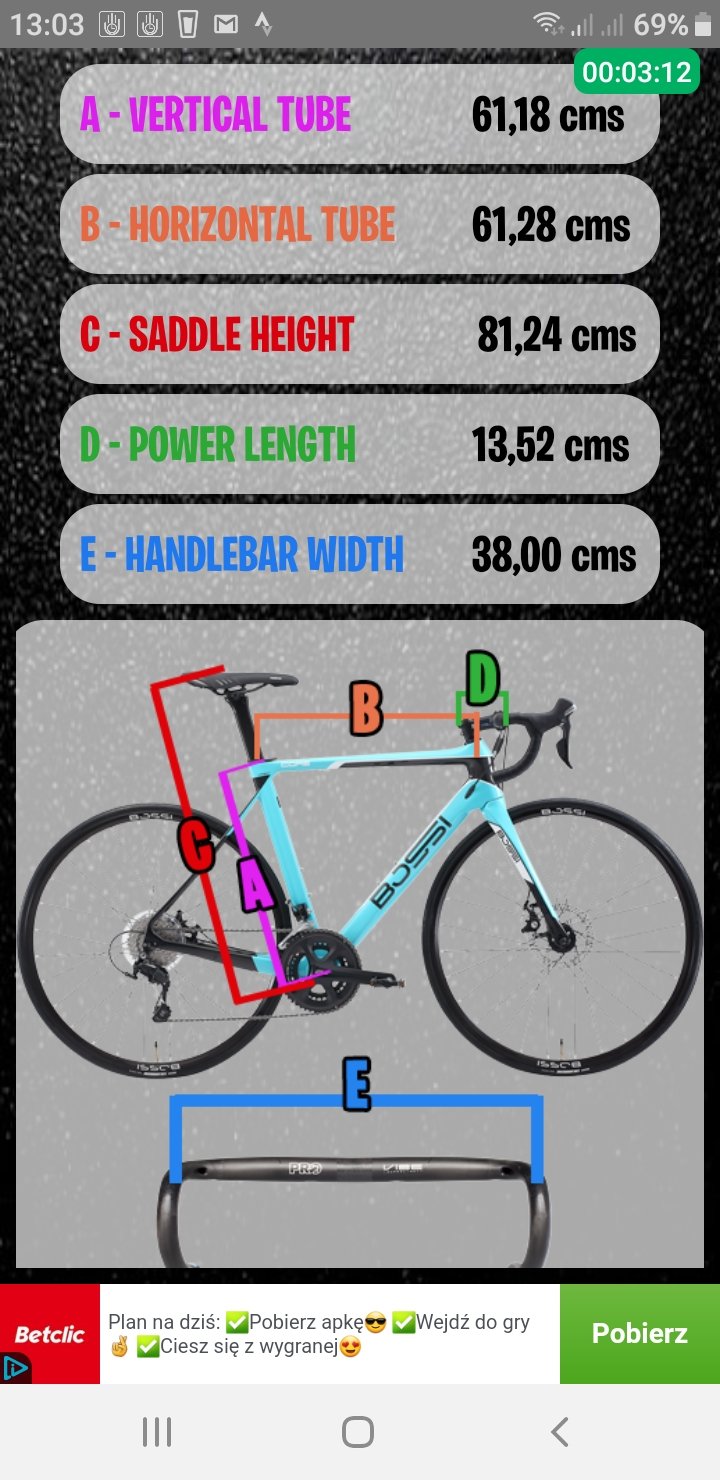

14 minut temu, kudizc napisał:
Wyszło mi coś takiego. Jestem przerażony. Mostek 13cm!? :/ gdzie ja znajdę ramę 61 na 61?

Próbowałem się przymierzyć, tylko w Poznaniu znalazłem 3 takie rowery z rama 60, a właściwie teraz z tego co się zmierzylem to mi wychodzi 61cm podsiodlowa.
Albo cena za duża albo za mała po prostu jest mało takich. Wolałbym w sumie nawet kupić nowy tylko chce mieć względna pewność, że kupię właściwy. ..

22 minuty temu, kudizc napisał:
Dziękuje za hint :)
To trzeba znaleźć jakikolwiek nawet najdroższy we właściwym rozmiarze a potem szukać o takiej samej geo.
Zdaje się, że producenci szosek dosyć poważnie traktują rozmiary bo w mtb to różnie z tym bywa - nie zawsze tabelka pokrywa się z subiektywnym odczuciem.
